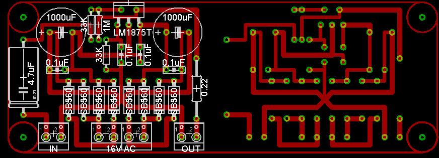

(#) dr_uhu válasza isamisa hozzászólására (») Okt 31, 2006 /
üdv!
Isamisa linkelte ezt az oldalt: www.platenspeler.com/homepage/uk_index.html
Itt két kapcsolás is található, egy szimmetrikus táppal, és egy sima táppal. Én az utóbbit szeretném megépíteni. Lenne néhány kérdésem:
Hány wattos is ez a csoda?
Tud-e valaki nyákrajzot hozzá?
Mi a különbség a 1875 és a 3875-ös ic között?
A segítségeteket előre is köszönöm!

(#) isamisa válasza dr_uhu hozzászólására (») Okt 31, 2006 /
Na akkor:
Elöször is.
Az adatlappban olvasható hogy:
Lm1875: +-25V ajál 4 Ohmos terheléshez. Ekkor 20Wattot ad ki. de emelhetö +-30voltra amikor 30Wattot ad ki. Én egy köztes értéket javaslok +-28Voltal.
Lm3875: +-40V-nál 8 Ohmosan 65 Watt a max.
Én ehez is alacsonabb fesz ajánlok, +-35 , vagy +-30V
Mindkét IC nek van sima tápos verziója is. De ezt nem ajánlom. Többek szerint is nics szép hangja. és nagy feszültség kéne oda...
Az Lm3875 a nagytesója az Lm1875-nek. Egypár különbséggel. De ezt már irtam egyszer.
A lényeg hogy mindkettövel lehet csinálni Gain Clone-t Álltalában az Invertáló kapcsolást szeretik megépíteni.
Nyákrajz van a pdf-jében. De ahogy igértem előturom ami nekem van az Lm1875-höz.
Az Lm3875-pedig légszerélessel van. olyan kevés az alkatrész...
Ajánlolm hogy tanulmányozd át a PDF-jét.
Bármelyikkel építenél, nem fogsz benne csalódni. Könnyü építés, egyzerü kapcsolás, és elég szép hangja van...
Isa

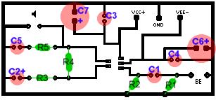

(#) isamisa válasza isamisa hozzászólására (») Okt 31, 2006 /
Elökerestem az Lm1875 invertáló nyákját.
Ez a kistesóbol épített GC.
a kapcsolás valahova elkeveredett nemsokára potolom
Ezt el34 készítette, a terminál forumról. akinek van ideje meg kedve végigolvasgathatja a magass röptü fejtegetéseket oda látogasson el....
kössz szépen!

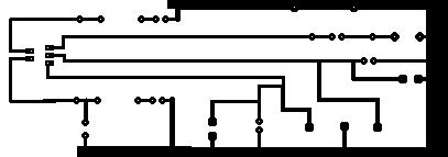

Csak még egy kérdés, a kondenzátorok értelem szerűen 30V-osak. De hány wattos ellenállásokat használjak? A pdf-ben nem találtam nyáktervet ezért csináltam. Az első és a második ugyanaz csak az egyikben nagyobbak a vezető felűletek (és jobban néz ki), a másokat csak érthetőség céljából raktam fel. (maga a nyákterv már tükrözve van, a beültetés nincs)
(#) isamisa válasza dr_uhu hozzászólására (») Nov 1, 2006 /
A panelon inkább 50 vagy 63 voltosakat használjt.
a tápban pedig 35 vagy nagyobbat.
0,6wattos 1%-os ellenállásokat használj.
A PDF-ben pedig van nyák. keress rá, mert többfajta PDF is fenn van,
amugy mivel csináltad ezt a nyákot?
Te fiúúú
Minek mutattam meg azt a nyákot meg a fénképet hogyan van???
Fogod és belerakod az IC-t a nyák közepére nem is gondolva a hütésre..
Nem láttad mekkora borda van a fényképen?
Alapbol ugy terrvezük az IC-ket hogy a nyák szélére kerüljenek
Na várjál majd én megcsinálom neked ezt a nyákot. még lehet ma este
Isa
(#) dr_uhu válasza isamisa hozzászólására (») Nov 1, 2006 /
A nyákot paintban rajzoltam (jobb híján). az ICre meg hajlított lemezt gondoltam tenni hűtés gyanánt.
I
I(IC)
paintbe..
elsö próbálkozásgynánt elmegy
Ajánlom neked a Sprint Layout nevezetü progit,
nagyon egyszerüen megtanulható korrekt kis nyákrajzoló.Itt a topicja
Haljlított lemez... hu...
Gondosan át kellett volna olvasnod a PDF-jét. nagyon szépen mutatja mennyi az eldiszipált hö.
Jah
Megnézted a képet mekkora bordával megy el szépen passzívba?
Nem véletlen raktam be a képet
Átterveztem a rajzot, tök ugyanaz mint az előző csak a szélen van az IC. Persze ezt is megcsinálom vastag vezetőfelületesre. Igy már megfelelő lesz?

huhu:szerintem javíthat,
dr uhu: de a nyákod így sem lesz az igazi,
Tudod mit, ajánlom neked hogy próbáld ki légszereléssel.
Bár nyákon könnyeb szerelni.

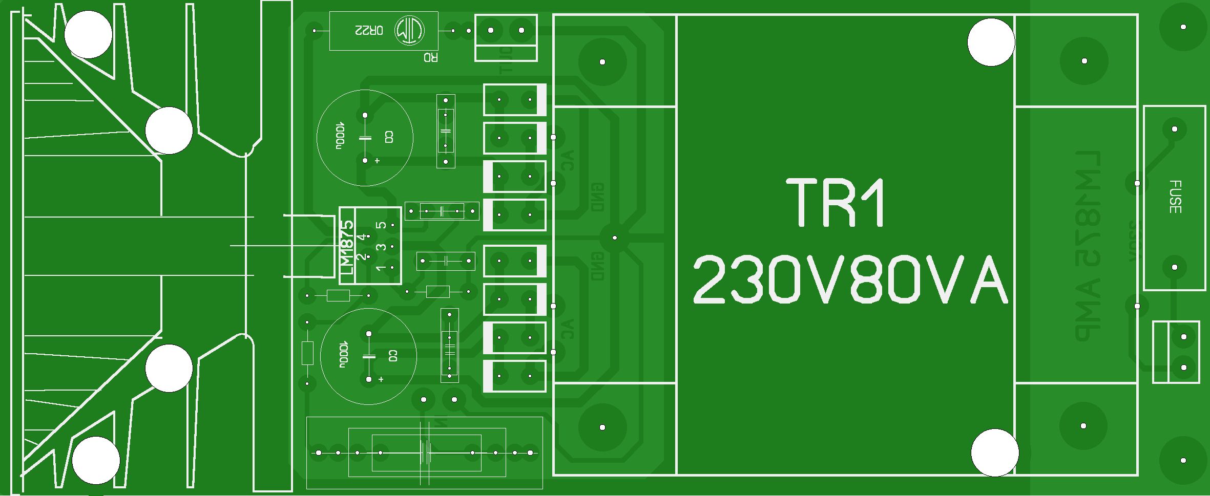

Itt egy másik nyák:
Ha csinálok 2 darabot (jobb, bal), az ic-knek lehet közös a bordája nem? Mert egy nyákra akarom a kettőt csinálni, és egy bordával egyszerűbb.
Lehet, de mindenképpen hasznéálj szigetelö gyürűt és szilikon alaátétet, meg pasztát
