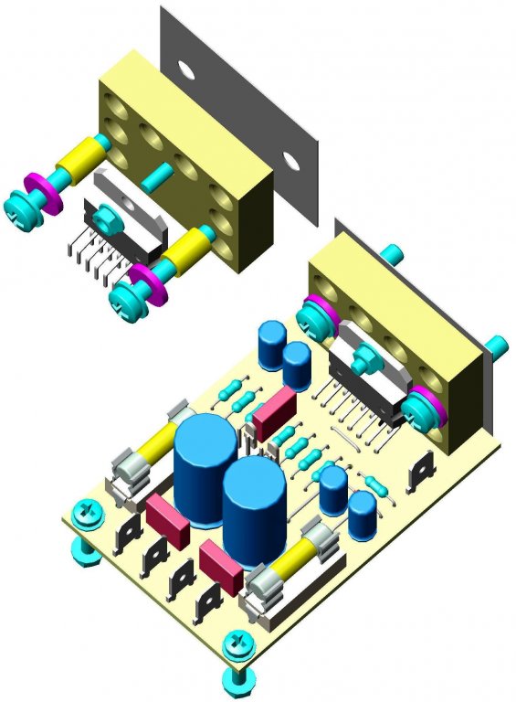

(#) speeedfire hozzászólása Dec 7, 2011 /
Arról lehet valamit tudni, hogy az ic furatos fém része földelt-e vagy sem?
(#) reloop válasza speeedfire hozzászólására (») Dec 7, 2011 /
Szia! Két biztos dolog van: 1. mérj szakadásvizsgálóval, 2. és bármit is mértél szigetelj Akkor lesz jó hőelvezetésed ha hűtőtönköt teszel alá. Alkotó rajzával szemléltetném: Bővebben: Link
(#) speeedfire válasza reloop hozzászólására (») Dec 7, 2011 /
Mi ez a hűtőtönk? Én a borda és az ic közé csillámot vettem szigetelésnek.
A hűtőtönk praktikusan egy vastag alulemez: Bővebben: Link Ezzel közvetlenül érintkezik az IC. A hűtőtönk és a borda közötti szigetelőn - a nagyobb felület miatt - jobb a hőelvezetés. Amennyiben a csillám közvetlenül az IC és a borda között van nagyobb hőmérséklet különbség jöhet köztük létre. Ettől még működni fog azért.
A szigetelést azért tartom fontosnak, mert ha a hűtőzászló még testen is van, nem biztos, hogy ez a pont lesz a legszerencsésebb a fémházzal való érintkezésre.
(#) speeedfire válasza reloop hozzászólására (») Dec 9, 2011 /
Lehet tudok ilyet csináltatni alu-ból haverral.
Elvileg a -VEE-re 0V megy majd így nem lesz áram a bordán, de majd úgyis kiderül mi lesz vele.

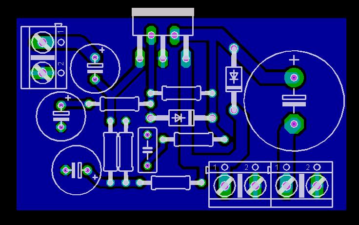

Más:
Valaki tudna segíteni a nyák megtervezésében? Egyszerűen nem tudom megoldani, hogy ne legyenek légvezetékek. Ha nem kell akkor nem csinálok 2 oldalasat.
Mellélelem az eddigi rajzokat. A kisebb nyák érdekében a nagy kondikat, egyenirányítót és biztosítékokat külön fogom ettől a nyáktól választani.

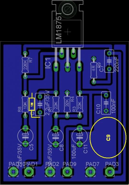

Végül ez lett belőle.
„Valami miatt a png-t, nem kedveli a rendszer...”
(#) reloop válasza speeedfire hozzászólására (») Dec 9, 2011 /
Megy ez légvezeték nélkül
Nagyon jól néz ki. Ráférne a nyákra a kicsatoló kondi is. A bemenetre ajánlom az 1M -ás lezárást, kis rendezgetéssel jut neki hely.
(#) speeedfire válasza reloop hozzászólására (») Dec 10, 2011 /
A kicsatlolót direkt nem raktam rá, de lehet ráfér, majd kiderül ha megjönnek az alkatrészek, hogy mekkora a kondi.
Az 1M mire kellene?
(#) reloop válasza speeedfire hozzászólására (») Dec 10, 2011 /
A bemeneti csatoló kondenzátort feltölti, akkor is ha nincs semmi a bemenetre kötve. Amennyiben poti lesz a végfok előtt oda is használnám. A kondi 16mm átmérőjű szokott lenni.
