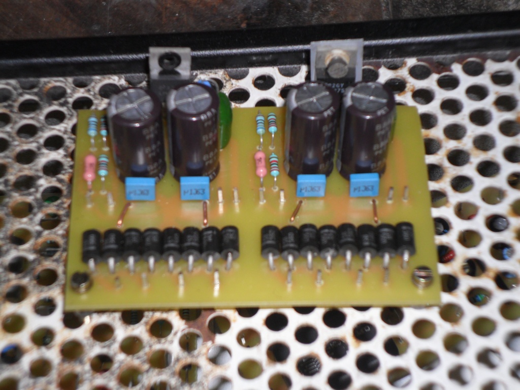

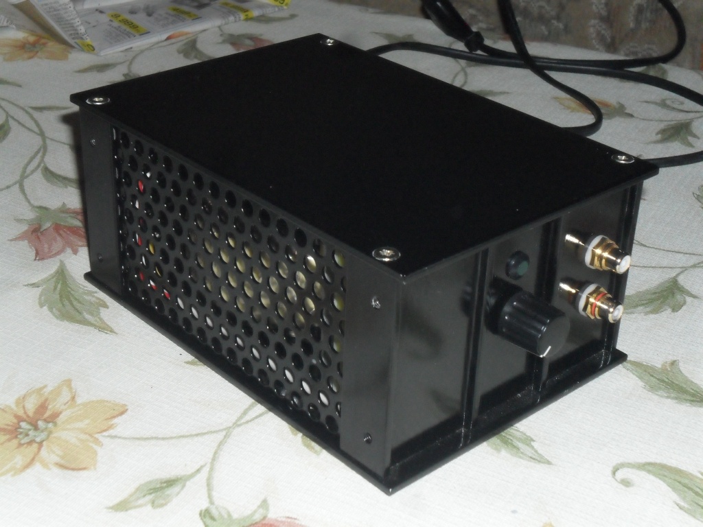

(#) Cirboja hozzászólása Jan 2, 2013 /
Nemrég találtam egy megfelelő dobozt és beleszerkesztettem ezt a régóta fiókban pihenő LM1875 panelt. Meglepődtem,hogy a (csak az általam épített) nagyobb tesóival ellentétben ez teljesen alapzaj mentes.Gondolom a négy szekunder és a 16 db SB530 jótékony hatása.

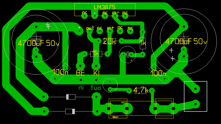

(#) gaboca323f hozzászólása Feb 26, 2013 /
Nem a témában szereplő IC-vel, de mivel sajátja nincs, így itt próbánám meg feltenni kérdésemet a nagyobbik testvérével kapcsolatban, az LM3875-el.
Megépítettem a képen szereplő kapcsolást, de olyan gondok adódtak vele, hogy ha nincs semmi a bemeneten nagyon búg, ha van akkor mérséklődik az alapzaj, de még így is van.
Tudna valaki segíteni?
A táp 24volt AC, de kipróbáltam rendes szimmetrikus táppal is (persze megfelelően kötve), a jelenség ugyanaz volt. (TDA-k nál nem volt gondom az ilyen táppal)
Előre is köszönöm!
(#) reloop válasza gaboca323f hozzászólására (») Feb 26, 2013 /
A nyomtatott áramkör kialakításában van a hiba. A bal oldali pufferhez menő test vezetősávon nagy töltőáram impulzusok folynak, ebbe van belekötve a visszacsatolás kondenzátora, a jelföld és a kimeneti föld. A Tápellátás című fejezetben Király Tibor remekül elmagyarázza miként alakul ki a búgás.
Szerk.: a lényege - minden vezető sávra úgy kell tekinteni, mint egy darabka ellenállás

(#) accaboj válasza gaboca323f hozzászólására (») Feb 26, 2013 /
Én azt javaslom építsd meg mégegyszer, ha a képen látható módon van megépítve akkor nem csoda hogy búg. Ez az IC megérdemelne egy normális tápot, minimum 4 diódával, de a 8 lenne a nyerő. Használd az adatlapon levő kapcsolást, vagy akár építsd meg az invertálót annak még jobb a hangja, az elé kell egy nagyobb bemenő kondi /10µF/ természetesen jobb fajta. Bővebben: Link

(#) ZSozsóó válasza gaboca323f hozzászólására (») Feb 27, 2013 / 1
Csatlakozok az előttem szólókhoz. Az egyutas egyenirányítás miatt megemelném azért a pufferek kapacitását is, de maradhat is ennyi, a 3875 zseniális tápfeszültség elnyomással rendelkezik. Amire azonban figyelj, amit Reloop mondott, tehát: a diódák először a pufferre menjenek, aztán a puffer +/- -ról menjenek tovább az IC-re, ahogy gyakorlatilag a + tápot kialakítottad, a negatív nagyon nem jó. Gondold el, hogy az "alsó" diódától az IC -UT lábig is van egy ellenállás (legyen ez pl R1) meg az IC -UT lábtól a kondenzátorig. (legyen ez R2). A kondenzátor töltő árama tehát átfolyik R1-en és R2-n. Mint tudjuk amelyik ellenálláson áram folyik ,azon feszültség is esni fog. A fókuszban itt most R1 van, mert ezt az ellenállást (track darabot) rángatja a töltőáram. Az egyutas egyenirányítás miatt a töltőáram is elég durván változik, ezért kel lrelatíve nagy simító kondenzátor. A helyes megfejtés a "töltő" és "kisütő" vezetékek elválasztása. Ahogy a plussz tápnál is tetted. Itt az R1 és R2 (dióda-kondi , kondi-terhelés) el van választva, a terhelésre menő vezetéken már nincs töltő áram okozta feszültség esés.
Ugyanez érvényes a földre is, hiszen az az érem másik oldala. Valahogy azt meg úgy kéne elképzelni, hogy a tápegységben a pufferek lába egy lebetonozott potenciál, A földpont. Azokat egymáshoz közel kéne vinni, ide fusson be a betáplálás is. Ezt többféleképpen is elérheted, fizikailag egymás mellé, vagy olyan vastag track-el ,amilyennel csak lehet, magyarán az ellenállást a kettő között minimalizálni. Én azt preferálom, ha fizikailag vannak egymás mellett. Ebbe a pontba kellene belefutni egyszer a visszacsatolás földjének és a bemenet földjének (én csak jelföldnek, signal gnd-nek hívom). Másodszor a hangszóró földje is lehet ilyen esetben a nyákon a pufferekhez minél közelebb, ez nagy áramú föld. A jelföld és a nagy áramú megint csak ne keveredjen; az is jó, ha elképzeled, hogy az áram "elég lusta", a track-en mindig a legrövidebb utat választja, és szépen lekövetve ezeket az utakat, a földek úgy fussanak be a pufferbe, hogy ne keresztezzék egymás útját, hanem külön folyosókon érjenek el oda, mert "nem szeretik egymás társaságát". Itt is az történik, mint a tápnál, a hangszórón több A is folyhat a kivezérlés hatására, gondold el, hogy mondjuk 5A és a track legyen 10mOhm, az 50mV feszültségesés és egy rossz helyzetben a hangszóró földje rángatná a visszacsatolás és a bemenet földjét...Ezért van az, hogy ha nekem a tápegységem nem a nyákon van (és én ilyenek szoktam), akkor a hangszóró földjét soha nem a nyákon képzem ki, hanem egy vezetékkel megyek a hangszóró csatlakozótól a pufferek földjéhez. Ha ezeket a dolgokat megérted, akkor kb mindent meg lehet érteni a földhurkokról is, meg a helyes huzalozásokról! Csak bele kell gondolni, nem vészes. Javaslom én is, hogy tervezd újra, esetleg gondold át a tápegységet, ha maradsz ennél a megoldásnál ,akkor elgondolkoznék egy kis puffer bővítésen. Azok a 100nF-ek is dícséretes dolgok a pufferen, de gyakorlatilag nem sokat érnek, ha ilyen messze vannak a puffertől, szép- nem szép, én a nyák aljára szoktam közvetlenül a puffer lábaira. Ennek meg az a magyarázata, hogy itt nagy frekvencián hidegíted a tápot, annak a track-nek ami a 100nF -re megy, annak nem csak ellenállása, hanem induktivitása is van, ami azon a frekvenciákon már jelentős is lehet. Jobb a békesség alapon én a pufferre teszem egyből, ha teszek...Gyári ajánlás az IC táp lábak közé tenni kapacot, megmondom őszintén sok 3886, 38876-ot építettem, nem nagyon kellett még,de az sem baj, ha oda tervezed, esetleg azt is a nyák forrasztási oldalán felforrasztja az ember.
Accaboj javasolt egy jó bemeneti kondit, ugyanilyen mehetne a visszacsatolás dc blokkolójába is, kísérleteztem ilyennel, jelenleg 10µF MKS4-es Wimát használok, vagy kettőt párhuzamban (nem kell olyan nagy mély átvitel, hangszerhez használom). Meghálálja. Meg a bemenetedre, az 1k ellenállás elé azért kéne valami ellenállás, ami lehúzza a földre (az IC nek föld referenciát ad az invertáló lábra), ha itt van a hangerő poti, akkor nem szóltam, de akkor sem árt! Elnézést, hogy ilyen hosszúra szabtam a mondandómat, remélem tudtam kicsit segíteni! Ez egy elég jó IC, régóta fáj rá a fogam, eddig csak 3876-ot tudtam szerezni, de látom a HEstore kínálatában van már 3875 is, ki kell próbáljam, ebben nincs benne a mute áramkör, így a differenciál erősítője nincs babrálva, úgyhogy biztosan jó hangú dolgot lehet vele összehozni! Szép napot! Zs.
A panellel van pedig a baj, az LM-ek fényévekkel különb kapcsolások szerintem, mint bármilyen TDA...A tápos kísérlet is mutatja, hogy nem magával a táp kialakításával van a probléma, hanem valami mással; és az amit Reloop, Accaboj és én mondtunk együttesen kb. Amit még nem kérdeztem meg eddig, a bemeneten a soros 1k nem a levegőben lóg a kísérletek alatt ,ugye? Szóval valami ellenállás van a föld felé a BE pontról?? Zs.
(#) reloop válasza gaboca323f hozzászólására (») Feb 27, 2013 /
Így alakítsd ki a tápot! A kondenzátorok legyenek egymáshoz minél közelebb.
(#) gaboca323f válasza ZSozsóó hozzászólására (») Feb 27, 2013 /
Szinte minden búgásom elmúlt. Már csak egy kicsi van, de az is csak akkor ha valami gagyi jelforrás van rajta, pl telefon. CD lejátszóról zajmentesem megy.
A bemeneti 1k-t kicseréltem 22k-ra, valamint az in+ láb és test közé is tettem 22k-t.
