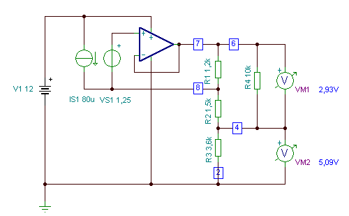

Lm 3914-el szeretnék megvalósítani feszültségjelzést.
A gyári doksijában sajnos más feszültségértékek vannak,mint ami kellene.
Nekem 5-től 8V-ig kéne mérnem 0.3V-os ugrásokkal.
Aki tud segítsen legyen szíves,hogy hogyan kéne ezt megoldani.
Itt a doksi.
(#) proli007 válasza saraha hozzászólására (») Szept 2, 2010 /
Nos, leszimuláltam számodra a megfelelő kapcsolást. Ahhoz, hogy ebben a tartományban mérjen, a Refrencia Hi feszültséget 8V-ra, míg a Refferencia Lo feszültségét 5V-ra kell beállítani. A kettő között van a 3V, amit 10 felé szeretnél felbontani. (Természetesen a tápfeszültségnek, a maximális referencia feszültségnél, még kb. 1,5V-al nagyobbnak kell lenni. Tehát, minimum 9,5V)
Az ábrán, csak az R1,R2 és R3 ellenállásokat kell figyelembe venni és beépíteni a kockában szereplő IC lábszámára. Tehát három ellenállásra van szükséged. Ha szükséges a pontos beállítás, akkor Az R2 és R3 ellenállásokat (vagy egy részét) potival kell helyettesíteni.
üdv! proli007
(#) saraha válasza proli007 hozzászólására (») Szept 2, 2010 /
Szia.
Nagyon szépen köszönöm a segítségedet.Istenkirály vagy.
