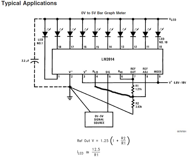

(#) mzozo95 hozzászólása Nov 15, 2011 /
Nem szerettem volna új témát nyitni, ide belefér, Az alsó értékét hogyan lehet 7,5V ra állítani az ic nek(3914)? A felsőre sikerült rájönnöm a gyári adatlap szerint{RefoutV=1,25(1+R2/R1)} és ezt beállítottam 8,75Vra (R1=1k, R2=6k)
Ugye jól gondolom , hogy ez a két érték a "kijelzési" tartományt adja meg?

(#) proli007 válasza mzozo95 hozzászólására (») Nov 16, 2011 / 1
Mivel a két érték között, pont a belső 1,25V refrencia feszültség van, a Ref-Lo lábat rákötöd az ADJ láb mellé.
A referencia osztó 10kohm-os ellenállása kissé módosítani fogja R1 értékét, ezért újraszámolod, vagy 1,1kohm-ra cseréled R1 értékét.
A kijelzési tartományt, mindig Ref-Hi és Ref-Lo feszültség értékei határozzák meg.
üdv! proli007
(#) mzozo95 válasza proli007 hozzászólására (») Nov 16, 2011 /
Nem teljesen vilkágos, tehát nekem itt csak annyi a dolgom hogy a Rlo-t összekötöm az adj al és nem GND vel?, így? (melléklet)
Előre is köszönöm!
Zoltán
(#) proli007 válasza mzozo95 hozzászólására (») Nov 16, 2011 / 2
- Pontosan, amennyiben tényleg az az igényed, hogy a tíz Led kijelzési tartománya, 7,5..8,75V között legyen.
- Azzal a feltétellel, hogy R1-R2 osztó ellenállásait újra kell számolni. Mert a belső osztó árama, és az ADJ árama nincs figyelembe véve a képletedben.
Ha a belső 10kohm-os osztó párhuzamosan van az 1kohm-al, akkor az 1kohm-on Uref/R1=1,25V/1k=1,25mA fog folyni. A 10kohm-on természetesen ennek a tizede. Az összesen 1,375mA. (A Ledek árama is így kb. 13mA lesz)
Ez az áram, plusz az ADJ vezérlőárama fog folyni át R2 ellenálláson. Az ADJ árama, kb. 0,1mA. Vagy is R2 árama kb. 1,475mA.
Ha ezen 7,5V feszültséget szeretnénk, akkor 7,5V/1,475mA=5,08kohm, vagy is 5,1kohm-os ellenállás szükséges.
- A valóságban az IC az Uref-Hi és Uref-Lo feszültséget bontja 10 felé, és ezen feszültségértékeknél fog jelezni a Led. De az első Led, nem Uref-Lo feszültségen kapcsol, hanem (Uref-Hi mínusz Uref-Lo)/10 plusz az Uref-Lo feszültségen. Vagy is 7,5+(8,75-7,5)/10=7,625V-on.
(Természetesen azt tudni kell, hogy a referencia feszültségeknek, bemenő áramoknak is vannak tűréshatárai, amit az adatlap tartalmaz is. De ez az IC nem "nyúl vadászatra" való, főleg ha a kijelzési tartományt még be is szűkíted.)
üdv! proli007
