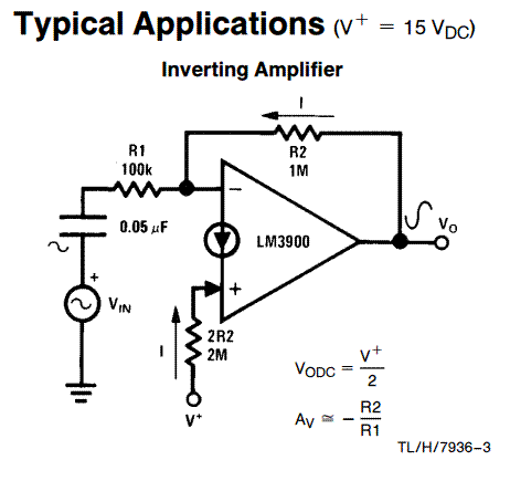

(#) dtocy hozzászólása Nov 22, 2012 /
Megcsináltam ennek a kapcsolásnak a szétválasztó részét, ami bemenő jelet magas, közép és mély jellé alakítja. Ehhez illesztettem 3 LM3914-est, de nem működik. Egyik led se világít. Van valami ötletetek hol kereessem a hibát?
Előre is kösz!

(#) reloop válasza dtocy hozzászólására (») Nov 22, 2012 /
Szia! A 470nF kondenzátorokon megjelenik a jel nagyságával arányos feszültség? Ha igen, akkor mutasd be az LM3914-et milyen kapcsolásban alkalmaztad. Ha nem, akkor ellenőrizd a műveleti erősítő kimenetein [4;5;9;10] a tápfeszültség fele mérhető-e.
(#) dtocy válasza reloop hozzászólására (») Nov 22, 2012 /
A 12V tápfesz megvan, de a 5,9,10 lábakon csak 0.5 V-ot mérek a 4-esen 4.97 V-ot. Az IC romlott el?
Bármi megeshet, minden estre az LM3900 invertáló üzeme bizonyos feltételekhez kötött. A kapcsolási rajz ezt elég nagyvonalúan kezeli
Fejből nem tudok kapcsolást.
Mindössze annyit kell tenned, hogy a táp és az 1; 12; 13 lábak közötti 2,2Mohm-ot 1.2Mohm-ra cseréled. Ettől a kimenetek beállnak féltáp közelébe, és megfelelő nagyságú jel esetén a 470nF kondenzátorokon feszültség jelenik meg.
Egy kis magyarázat az adatlap részlethez.

(#) dtocy válasza reloop hozzászólására (») Nov 23, 2012 /
Sajnos az új ellenállásokkal is ugyan az a helyzet. Magát az áramkört már ezerszer átnéztem, minden a helyén van, úgyhogy azthiszem veszek egy új ict, hisz az csak 180Ft, és arra gyanakszom, habár nem tudom, hogy mitől romolhatott el.
(#) reloop válasza dtocy hozzászólására (») Nov 23, 2012 /
Az 5, 9, 10 továbbra is 0,5V-on van?
Mindhárom együttes hibája elég valószínűtlen. Az invertáló és a neminvertáló bemeneteken testhez képest mérhető feszültséget vesd össze az egyetlen épkézláb műveleti erősítő taggal.
(#) proli007 válasza reloop hozzászólására (») Nov 23, 2012 /
Hello! Lehet, hogy az 580kohm-okat elnézte, és sokkal kisebbek.. üdv! proli007

(#) dtocy válasza proli007 hozzászólására (») Nov 24, 2012 /
* , igazad van! 580k helyett 580 ohmosakat raktam be. Kicseréltem két sorba kötött 300k-ra most megvan a 6.5 V a 5,9,10 lábakon, de a 3.3µF kondenzátor után 1 mV-ot mérek csak. Nem lehet, hogy az a 470nF inkább 470uF, mert elkónak van jelölve, és ahogy elnézem a kész nyákról készült képen is elkók vannak a kimenetnél?!

(#) reloop válasza dtocy hozzászólására (») Nov 24, 2012 /
A 470nF-on is kéne DC-nek mutatkozni ha kellően kivezérled a kapcsolást, próbáld ki elkóval, azzal lassabban fut vissza a feszültség.
(#) proli007 válasza dtocy hozzászólására (») Nov 24, 2012 /
A 3,3µF után, váltófeszültség van. A 470nF-ot mérete alapján inkább 47µF-nak nézném. De kondi méretétől függetlenül "kalimpálnia" kellene már.
