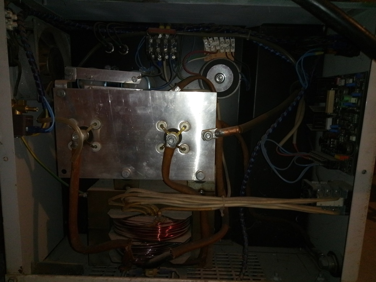

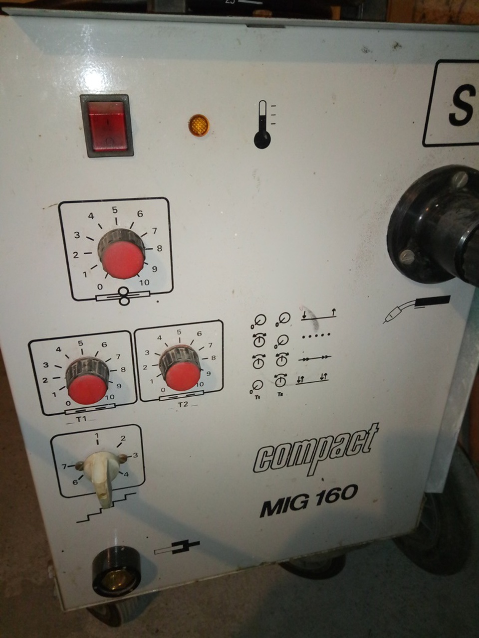

(#) TWS hozzászólása Okt 30, 2017 /
Vásároltam egy használt gépet. Sajnos adattábla nincs rajta és a gyártót sem tudtam belőni. Compact MIG 160 a típusa. Vásárláskor tudtam, hogy a gázszelep környékén gond van, az eladó elmondása szerint folyamatosan engedte a gázt, de már jó ideje nem használta részben emiatt. Én most megnéztem és egy 230-es szolenoid van bent, ami szinte boltinak tűnik, kikötöttem és megnéztem külön hálózatról, szépen kapcsol és átenged. A sarukon a kapcsoló feszültség 28V a multiméter szerint. Én arra tippelek, hogy az előző tulajdonos kicserélte a régi szelepet, de nem jó típusra. Rákeresve általában 230 és 42V-os szelepeket találtam. Jó lehet a 28V amit mértem, vagy rosszul mértem, esetleg más gond lehet?
Előre is köszönöm a segítségeteket.
Ui: képet este tudok feltölteni, ha érdekes, de a vezérlőpanel és a csatlakozó kiosztás eléggé hasonlít a már linket WEL3-3b típuséra.
(#) Hetope válasza TWS hozzászólására (») Okt 30, 2017 /
Léteznek 24 voltosak is !
(#) TWS válasza TWS hozzászólására (») Okt 30, 2017 /
Pár kép...
(#) TWS válasza Hetope hozzászólására (») Okt 30, 2017 /
Ebben biztos voltam...

(#) selout válasza TWS hozzászólására (») Okt 30, 2017 /
Azért azt jó volna tudni, hogy mekkora árammal lehet terhelni a kártya mágnesszelep kimenetét. Ha netán relét teszel egy adott mágnesszelep árama miatt, akkor akár 230V-os mágnesszelep is lehet...
(#) TWS válasza selout hozzászólására (») Okt 30, 2017 /
Szerintem ha a szolenoidot bírja a kimenet, akkor a relét is...
Gondoltam is erre, de szerettem volna átalakítás, fabrikálás, nagyobb utánajárás nélkül megúszni a dolgot, amennyiben lehetséges (vagy legalábbis minimálissal). A relének megint csak helyet kell kialakítani, vezetékezni kell. Megmondom őszintén most hegeszteni szerettem volna, nem kitanulni a felépítését a gépnek. Persze az sem árt, de majd ráért volna...
Szerintem amúgy simán találsz a neten megfelelő szelepet.
(#) mpisti válasza TWS hozzászólására (») Okt 30, 2017 /
Nézd meg hány V-os a mágneskapcsolója, nagy valószínűséggel a szelep is ugyanolyan feszültségű. Ehhez a vezérlőkártyához ajánlott hogy mágneskapcsoló és a mágnesszelep azonos feszültségű legyen. A legegyszerűbb megoldás a a mágneskapcsoló tekercsvégeire van kötve a mágnesszelep vezetéke is.
(#) mpisti válasza selout hozzászólására (») Okt 30, 2017 /
Ennek a kártyának(4.2) nincs külön mágnesszelep vezérlő kimenete. A 4.3-as elvileg elő van készítve rá de nincsenek az alkatrészek beforrasztva.

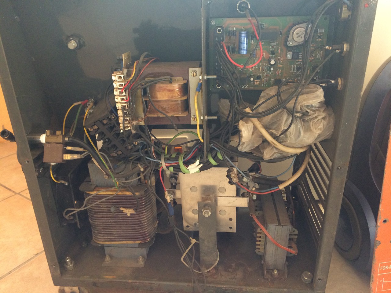

(#) Melphi hozzászólása Nov 8, 2017 /
Tudtok nekem kapcsolási rajzot adni egy THE-300 as hegesztőhöz.
(#) Melphi válasza Melphi hozzászólására (») Nov 8, 2017 /
Ilyenről lenne szó, az lenne a gond hogy nincs hegesztőáram, sejtésem szerint a vezérlés mehetett el, de nem találok róla rajzot.
(#) erbe válasza Melphi hozzászólására (») Nov 8, 2017 /
Mágneskapcsoló csattan bekapcsoláskor?
(#) Melphi válasza erbe hozzászólására (») Nov 8, 2017 /
Az nem, szépen bekapcsol, szerintem a vezérlés szált el,azt mondta a tulaj hogy a panelt már javították, de az az emberke már nem dolgozik, én megjavítanám de jó lenne egy rajz hozzá.
Rajzom nincs. Sajnos, a javítandó eszközök ~90 %-át ma már rajz nélkül kell javítani. Manapság már nincs benne a rajz a használati utasításban vagy a csomagban.
Viszont mivel hazai, biztos akad, aki ismeri.
(#) Phile80 válasza Melphi hozzászólására (») Nov 8, 2017 /
Szerintem nem sokra mennél vele, mert az UAA145 nem beszerezhető csak ilyen 15000Ft/db árakon Ebay-ről. Általában az adja be a kulcsot, 3db van a panelen. Nézd meg a stab IC-ket, még az szokott tönkremenni. Talán a nagykőrösi Trakisnál kapsz komplett vezérlést 30-40ezer körül. De ha nagyon szeretnél vele szórakozni előkereshetem a rajzát...
