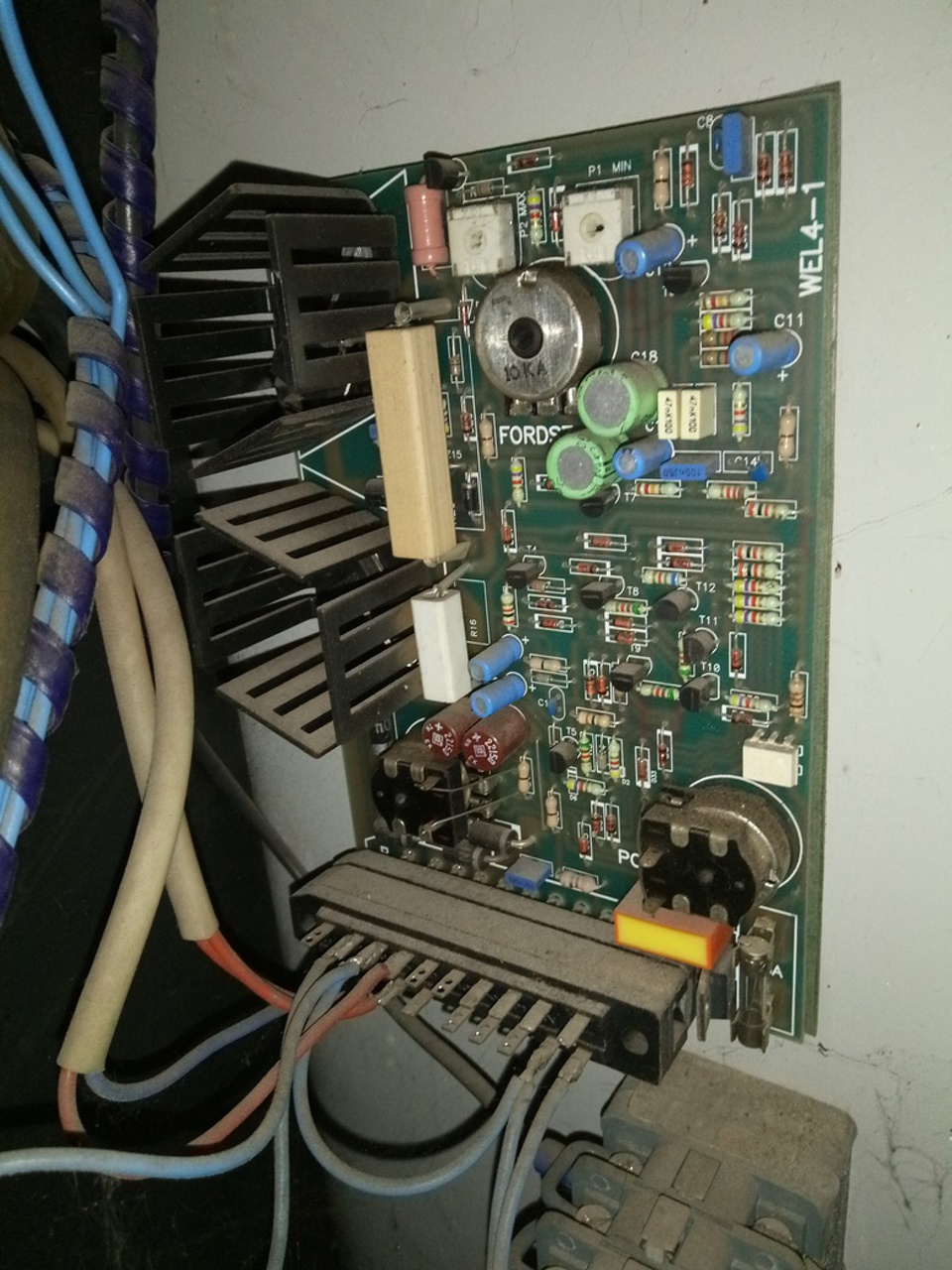

Vásároltam egy használt gépet. Sajnos adattábla nincs rajta és a gyártót sem tudtam belőni. Compact MIG 160 a típusa. Vásárláskor tudtam, hogy a gázszelep környékén gond van, az eladó elmondása szerint folyamatosan engedte a gázt, de már jó ideje nem használta részben emiatt. Én most megnéztem és egy 230-es szolenoid van bent, ami szinte boltinak tűnik, kikötöttem és megnéztem külön hálózatról, szépen kapcsol és átenged. A sarukon a kapcsoló feszültség 28V a multiméter szerint. Én arra tippelek, hogy az előző tulajdonos kicserélte a régi szelepet, de nem jó típusra. Rákeresve általában 230 és 42V-os szelepeket találtam. Jó lehet a 28V amit mértem, vagy rosszul mértem, esetleg más gond lehet? Előre is köszönöm a segítségeteket. Ui: képet este tudok feltölteni, ha érdekes, de a vezérlőpanel és a csatlakozó kiosztás eléggé hasonlít a már linket WEL3-3b típuséra.

![]() Valami beszerzési forrást esetleg tudsz Bp-en? Webshop, ahol ár is volt, egy helyen találtam, de az nagyon kínainak nézett ki. Ma voltam egy hegesztéstechnikai boltban, ahol az eladó váltig állította, hogy a gépbe 230-as kell, ő csak azt tart. Ráhagytam. Ezért az 5000 forintos alkatrészért nagyon nem kóricálnék már feleslegesen. A többi bolt pedig titkolja az árait, amit én nem szeretek, vagy nincs feltüntetve a forgalmazott alkatrészek között, hogy tartanak-e. A hozzászólás módosítva: Okt 30, 2017
Azért azt jó volna tudni, hogy mekkora árammal lehet terhelni a kártya mágnesszelep kimenetét. Ha netán relét teszel egy adott mágnesszelep árama miatt, akkor akár 230V-os mágnesszelep is lehet...
Szerintem ha a szolenoidot bírja a kimenet, akkor a relét is...
Gondoltam is erre, de szerettem volna átalakítás, fabrikálás, nagyobb utánajárás nélkül megúszni a dolgot, amennyiben lehetséges (vagy legalábbis minimálissal). A relének megint csak helyet kell kialakítani, vezetékezni kell. Megmondom őszintén most hegeszteni szerettem volna, nem kitanulni a felépítését a gépnek. Persze az sem árt, de majd ráért volna...
Szerintem amúgy simán találsz a neten megfelelő szelepet.
Nézd meg hány V-os a mágneskapcsolója, nagy valószínűséggel a szelep is ugyanolyan feszültségű. Ehhez a vezérlőkártyához ajánlott hogy mágneskapcsoló és a mágnesszelep azonos feszültségű legyen. A legegyszerűbb megoldás a a mágneskapcsoló tekercsvégeire van kötve a mágnesszelep vezetéke is.
Ennek a kártyának(4.2) nincs külön mágnesszelep vezérlő kimenete. A 4.3-as elvileg elő van készítve rá de nincsenek az alkatrészek beforrasztva.
Egy fórumos kollégánk tud segíteni szelep ügyben.
Ha véletlenül azzal sem menne, holnap lesz több időm foglalkozni a géppel. Reggel belenéztem, de nem jól látható a felső rész számomra. Addig is köszi mindenkinek!
