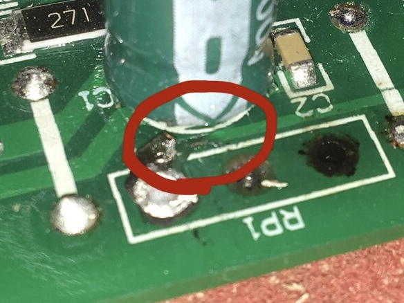

Sziasztok! Lenne egy kis problémám, kérlek segítsetek! Adott egy Güde MIG 155 hegesztő. A probléma az hogy az előtolót fordulatát nem lehet a potival szabályozni. Poti kimérve és az jó, fesz bejön-kimegy. Esetleg valami ötlet hogy mi lehet még a gond? Válaszaitokat előre is köszönöm.
Zárlatba ment a félvezető...
Kicsit részletesebben el tudod mondani: mit hol milyen értékben kell mérni/nézni hogy hol a hiba? Bocsi a tudatlanságomért.
Kaptam egy fülest hogy elvileg az egyik 3 lábú tranzisztor a ludas hogy tudom kimérni ?
Ha az áram erősséget állítom akkor az előtoló is gyorsabban megy
Köszönöm a segítségeket meg van a hiba ! Ezt lehet javítani ? Vezetékkel áthidalni nagyon kókány?
Igen majd át kell kötni, de előtte ki kellene deríteni miért is égett el az a rész. Megnézni, hogy hova megy az a sáv. Valahogyan behatárolni, hogy hol lehet zárlat.
Van egy oka annak a hibának, azt kellene megtalálni, mielőtt visszapatkolja a vezetősávot.
A hiba azért lett mert a gazdi azt hitte a poti rossz és gondolom a sikertelen kiforrasztás eredménye. Szakadás áthidalva, viszont a hiba még mindig jelen van, poti cserélve, tranzisztor cserélve, relé behúz feszkó ott van mindenhol viszont továbbra sem szabályoz. Motor elmenő feszültségnél semmi nem történik. Poti lábainál még van feszültség változás. Esetleg valakinek valami tipp ?
Köszönöm mindenkinek a segítséget megoldódott a probléma!
