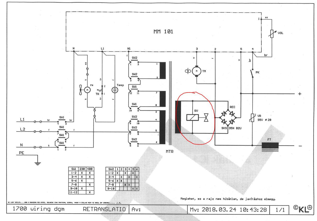

Valaki tudna segíteni, hogy egy varstroj varmig 1600 -ba milyen gázszelep kell és pontosan hova kell / lehet bekötni? használtan vásároltam a készülékez, egy lada szamara 12v szelep van benne, a huzaltolóra kötve, viszont, azt vettem élszre, közepes előtolás és alatta, nem kapcsol be a szelep.. rámérve kb 7 - 8V van a huzaltoló motoron. két rajzot találtam hozza, esetleg hátha segít valamit..
A vezérlőkártya N1-L1 pontjaira. Iker faston csatlakozóval simán megoldható.
és meg tudnád mondani, hogy milyet kell vennem? Hány V-osat? vagy akár komplett típust?
ui: illetve ennek a gépnek a 1700-as verziójában az 5 és 2 közé van bekötve (gv gondolom az lenne..), ha jól néztem, de annál sem találtam meg hány V-os vagy milyen típusú lehet.. bár abban már a mm-101 es jelölésű panel van bennen pedig a mm-100 as.. |
