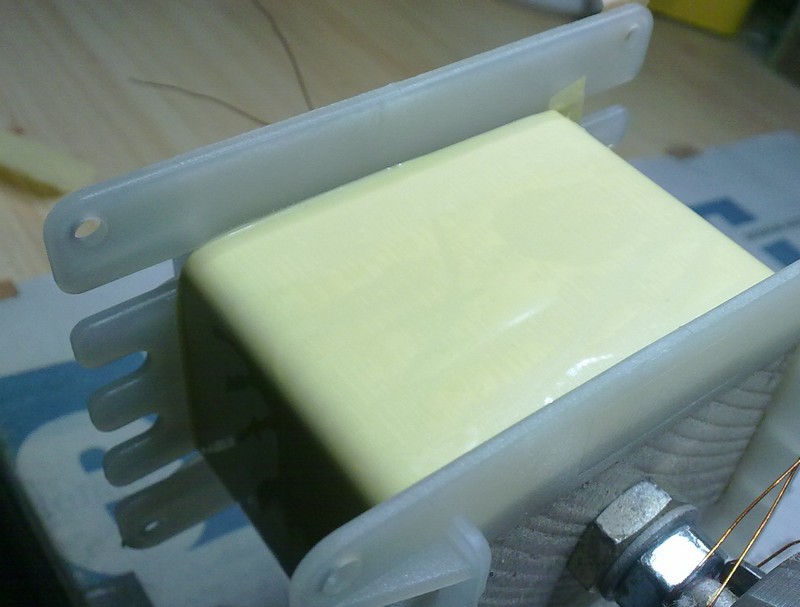

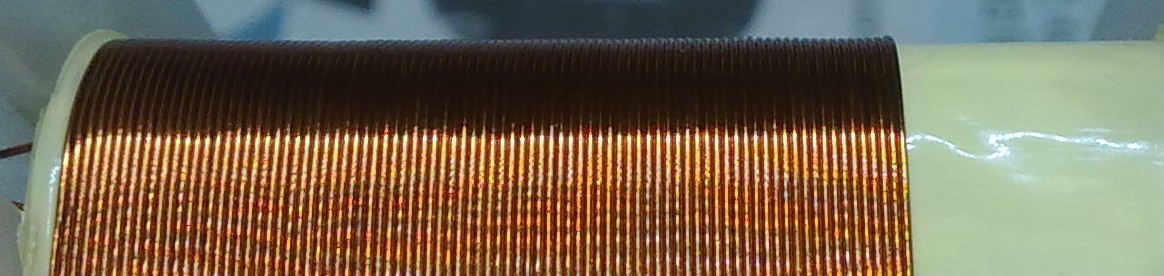

(#) Ge Lee válasza tufatofu hozzászólására (») Jún 2, 2021 /
Le is szoktak égni. Nem tudom milyen kimenőt láttál, én láttam elég sokat, meg tekertem már párat magam is, és ha hiszed ha nem, mindegyikben volt sorszigetelés. Van olyan is amelyikben nincs, de az vagy szintén kontár munka, vagy impregnálva van. Az egyik legnagyobb gyártó, a McIntosh is simán tekerte a kimenőit régen, aztán amikor elkezdtek sorban átütni azóta kiöntik forró műgyantában. A Beag nagy kimenőiben minden sor között 3 réteg papír van.
Ugyanis, az ellenütemű kimenőknél előáll egy olyan jelenség amikor leszakad róluk a terhelés, hogy több kV nagyságú feszültség fog indukálódni a tekercsben, amit az 5-600V-ra méretezett zománcréteg nem fog elviselni, de néha még az elöregedett 40 éves papír sem, és szépen átüt.
Nem tudom melyik kimenő az ami durván melegszik, ugyanis egy rendesen elkészített kimenő az jéghideg marad bármennyi üzemidő után is. Nem egyszer van olyan, hogy bekapcsolom a csöves erősítőmet délelőtt 10-kor, és este 6-ig egyfolytában megy. A kimenő pedig ugyanolyan hideg mint amikor bekapcsoltam. Mitől lenne meleg, ha töredéke gerjesztés van benne? Nem tudom honnan szeded ezt a sok sületlenséget amiket írsz. Egy vasmag akkor melegszik ha nagyon gerjesztve van a trafó, egy kimenő általában 0,6T-ig van, így a legkevésbé sem szokott melegedni. A huzal meg az átfolyó áramtól (átvitt teljesítménytől) melegszik, ami szintén a töredéke egy hálózati trafóhoz képest. Eleve nagyobb a mag is, és több a menetszám is, mint egy hálózati trafó esetében, valamint nem szinuszos hanem zenei teljesítmény megy át rajta, aminek az átlaga legalább 6dB-lel kisebb a szinuszos átlagteljesítményhez viszonyítva.
A sorszigetelést pedig nem csak azért teszik bele hogy ne üssön át, hanem mert egy tekercsnek nem csak induktivitása és ellenállása, hanem saját kapacitása is van, ami a soronkénti szigeteléssel csökkenthető. Mutatok egy részletet egy méretezésből (80-as években írták), ahol is a kimenővel szemben támasztott követelményekkel kezdődik a méretezés, olvasd el belőle a 3. ponot. Szóval ez sem hit kérdése, úgy kb. épp fordítva van minden mint gondolod...
Ez a kimenő amit pl. legutóbb tekertem szintén soronként van szigetelve, és a szigetelés szempontjából biztosan nem is lesz semmi baja úgy legalább 200 évig.

(#) Ge Lee válasza Gafly hozzászólására (») Jún 2, 2021 /
Ezek nem nagyon tudnak csúszni, mivel a ragasztó nem engedi. Szerinted ez egyenletes vagy sem? A gép csak a csévét hajtja, a huzalt kézzel vezetem. A huzal 0,3-as. De ne offoljunk tovább, ez a Co készítős topik...

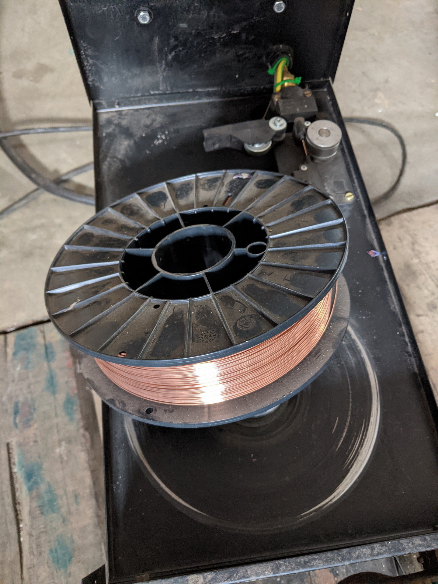

(#) debrigo válasza mpisti hozzászólására (») Jún 3, 2021 /
Még mindig nem vagyok meggyőződve a hibáról, görgő megrendelve, kb 1 hónapon belül itt lesz.
De...a régi görgőt megtisztítottam, amennyire lehetett. Durvább kopás nincs rajta. Közben rájöttem, hogy a tele cséve súlya fogja vissza, látszik is a képen a surlódás. Levágtam kb 3 méter huzalt és minden terhelés nélkül próbáltam hegeszteni de úgy is ugyanaz a jelenség, 1 centit sem tudok vele hegeszteni. Dudor, szaggatott, hiába a több CO2, akkor is. Újra leírom, újonnan vettem 20 éve csak azért, hogy az autóm kaszniját rendbe tegyem. Egy hónapos munka volt, nem apró stoppolás. Akkor tökéletesen működött a gép 0,8 huzallal. Később nem volt csak kisebb munkákra használva alkalomszerűen. Tehát most cséve-terhelés nélkül megy a továbbítás, mégis ugyanaz a jelenség. Kérek tanácsot, hol keressem a további hibát? 28V= mérhető a fúvókánál.
(#) dB_Thunder válasza debrigo hozzászólására (») Jún 3, 2021 / 1
Ez pedig előtoló sebesség hiba!
Állítható az előtolás potival?
Annak is nagy az esélye, hogy erősen ingadozik a sebessége, mert:
-áramátadó kikopott
-oda van a munkakábel belseje
-kalap kaki az előtoló
-a fő trafóról megy, mely túl gyenge, és nagyot esik a feszültsége mikor ívet fog!

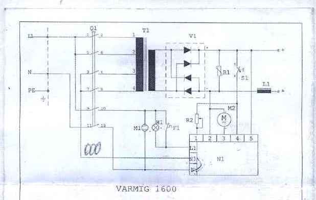

(#) sniper hozzászólása Júl 11, 2021 /
Helló
Valaki tudna segíteni, hogy egy varstroj varmig 1600 -ba milyen gázszelep kell és pontosan hova kell / lehet bekötni?
használtan vásároltam a készülékez, egy lada szamara 12v szelep van benne, a huzaltolóra kötve, viszont, azt vettem élszre, közepes előtolás és alatta, nem kapcsol be a szelep.. rámérve kb 7 - 8V van a huzaltoló motoron.
két rajzot találtam hozza, esetleg hátha segít valamit..
(#) mpisti válasza sniper hozzászólására (») Júl 11, 2021 /
A vezérlőkártya N1-L1 pontjaira. Iker faston csatlakozóval simán megoldható.
(#) sniper válasza mpisti hozzászólására (») Júl 11, 2021 /
és meg tudnád mondani, hogy milyet kell vennem? Hány V-osat? vagy akár komplett típust?
ui: illetve ennek a gépnek a 1700-as verziójában az 5 és 2 közé van bekötve (gv gondolom az lenne..), ha jól néztem, de annál sem találtam meg hány V-os vagy milyen típusú lehet.. bár abban már a mm-101 es jelölésű panel van bennen pedig a mm-100 as..
