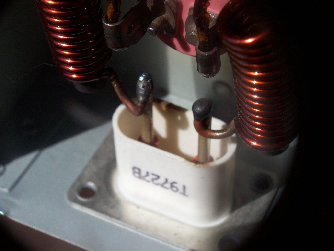

A trafót átmértem minden irányba, minden jónak tűnik. A magnetront, mikor kiszedtem, akkor körbe néztem, a csúcsa nincs elégve, nem látszik sehol sem sérülés rajta. Bár úgy nem szedtem szét mint ahogy linkelted, de holnap szét fogom. Viszont ha az a része is jó, és össze rakom, attól a magnetron még biztonságosan használható?
(#) Remci válasza Remci hozzászólására (») Márc 25, 2014 /
Nos, szétszedtem a magnetront. Kívülről nem találtam rajta sérülést. Viszont mikor leszedtem a burkolatot, akkor találtam az egyik tekercsen fekete foltot. Lehet hogy égés nyom? Vagy áthúzott? Csak épp azt nem találtam meg hogy hová. Ez okozhatja a hibát?
(#) steelbird válasza Remci hozzászólására (») Márc 25, 2014 /
Nem a magnetron fűtéskivezetéséhez húzott oda (képen felette jobbra)?
Mintha az lenne megolvadva a bal sarkánál. Lehet, hogy ott nem érintkezik a tekercs ponthegesztése?
A hozzászólás módosítva: Márc 25, 2014
(#) Remci válasza steelbird hozzászólására (») Márc 25, 2014 /
Előfordulhat. Nagyítóval megnézve, az a kivezetés el van színeződve, a másik oldali meg fényes. Közben találtam a műanyag bevezető peremén is pörkölődés nyomokat, azt előtte nem is vettem észre.
(#) mraulajos válasza Remci hozzászólására (») Márc 25, 2014 /
Nálam ez volt a dond.
(#) Remci válasza mraulajos hozzászólására (») Márc 25, 2014 /
Na, akkor még ezt megsasolom.

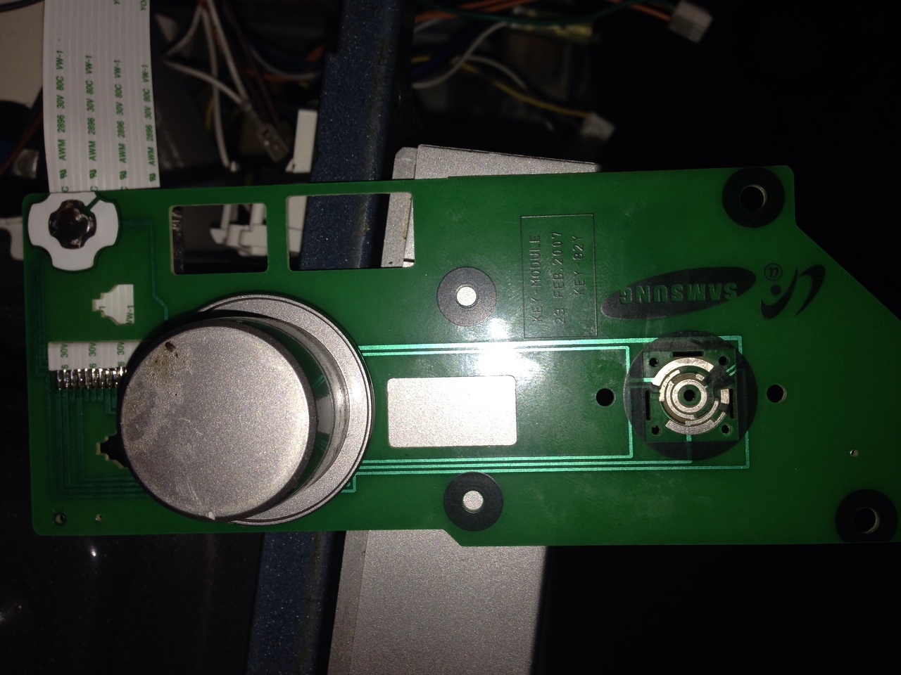

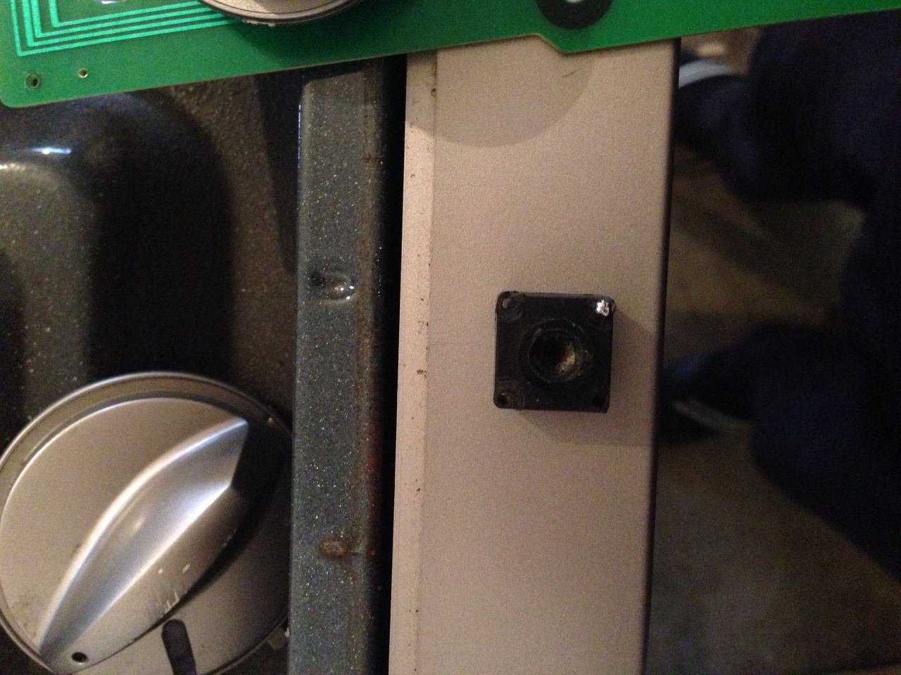

(#) palko0125 hozzászólása Máj 4, 2014 /
Belekaptam egy jó hibába. Samsung GE82Y típusú mikrósütő.
A fokozatválasztó gomb valamiféle encoder, és eltört a nyaka. Nincs rajta semmilyen írás szám vagy akármi amivel tudnám azonosítani. Valaki nem találkozott még ilyennel vagy lenne ötlete, hogy mivel váltsam ki. Dobtam képet róla.
Előre is köszi.
Üdv, Palkó.
(#) palko0125 válasza (Felhasználó 13571) hozzászólására (») Máj 4, 2014 /
Hát ez pontosan az. Nagyon köszönöm a segítséget!
Üdv, Palkó.

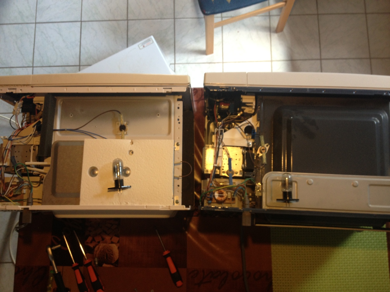

(#) Rusnyaboby hozzászólása Máj 5, 2014 /
Mielőtt kidobnám, ma szétkaptam 2 Samsung mikrót, mert nem működik.(se kép,se hang) Ami TUTI az az, hogy az izzó kiégett mind a kettőben... Égett szagot nem érzek, a biztosítékokba meg nem látok bele, mert nem az az átlátszó fajta, hogylátnám el van- e szakadva vagy sem
Az a kérdésem, hogy megjavulhat- e attól a mikró, hogy csak egyszerűen veszek bele 1-1 izzót?
Illetve, hogy hogyan tudom kideríteni, hogy mit kellene cserélni, vagy javítani?
Fázisceruzával azért bele-bele nyulkáltam és látszólag van is áram a kritikus helyeken(de ugye melyikek azok?)
Röhögni nem ér! ez az első mikró amit szétkaptam...
Nagyon köszönöm előre is a hozzászólásaitokat, reakciókat vagy bármi infót!
(#) kadarist válasza Rusnyaboby hozzászólására (») Máj 5, 2014 /
Izzócserétől biztosan nem javul meg. Valamilyen műszered van?
(#) Rusnyaboby válasza kadarist hozzászólására (») Máj 5, 2014 /
Köszönöm ezt a gyors reakciót!
...hát fázisceruzám van-ha az számít valamit-,de ilyen mindenféle mérő műszerek nincsenek...
Mindenféle mérőműszer nem is kell, de egy multiméter jól jönne a biztosítékok ellenőrzéséhez. Próbalámpád sincs?
Sajnos nincs, de próbálok beszerezni (ahogy nézem 1-2000Ft, úgyhogy veszek a héten).Akkor kezdem a biztosítékok ellenörzésével. De ha mondjuk rossz, akkor a fázis ceruza ugyan úgy világított volna?
A fázisceruza nem megbízható eszköz, ráadásul ha a fázist nem a biztosítékot tartalmazó vezetéken kapja meg a készülék, akkor akárhol is világíthat a cerka.
A hozzászólás módosítva: Máj 5, 2014
Anemjóját...
Köszönöm! Akkor addig nincs mit tenni,amíg nincs műszer...
