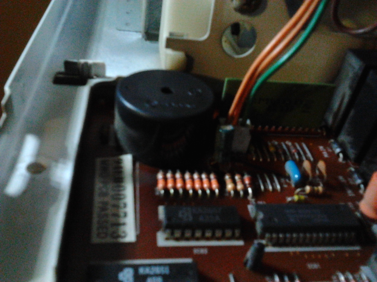

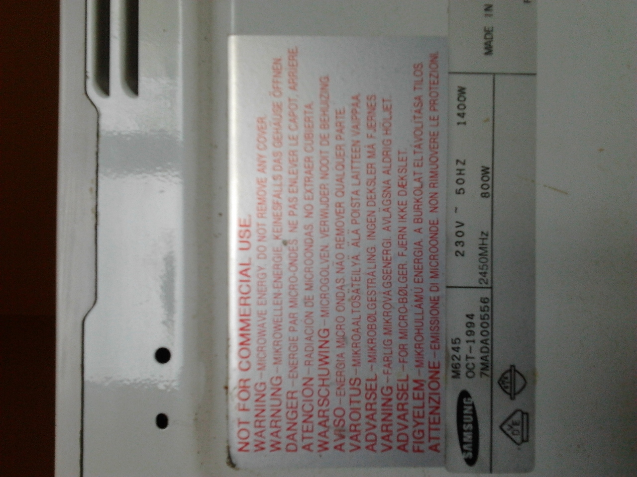

Üdvözlök mindenkit. Segítségre lenne szükségem egy Samsung M 6245-ös mikróval kapcsolatban.
Ha elindítom megy rendesen de mikor a visszaszámlálás befejeződik nem áll meg csak amikor a mikró sípol, mi lehet a baj? Pár képet teszek fel.
(#) kadarist válasza hzsiga hozzászólására (») Jún 27, 2014 /
Én úgy látom, hogy teljesen jól működik a készülék.
(#) hzsiga válasza kadarist hozzászólására (») Jún 27, 2014 /
Szia. Nem úgy kellene működnie, hogy amikor az időzítés letelik le kellene állnia a világításnak a magnetronak, tányérforgatásnak, ventilátornak majd sípszó, hogy megmelegedett amit beleraktunk?
A hozzászólás módosítva: Jún 27, 2014
(#) hzsiga válasza hzsiga hozzászólására (») Jún 27, 2014 /
Vagy lehet típus függő?
(#) Gery78 válasza hzsiga hozzászólására (») Jún 27, 2014 /
Ne aggódj jó a mikród, nekünk is Samsung van már 1000 éve és az is így működik. Lejár az időzítő: 3-2-1-0, a magnetron amikor az óra 0-ra vált kikapcsol (lehet hallani ahogy kattan a relé), de még tovább forog a tányér és megy a venti meg a világítás, amíg a négy sípszó elhangzik, majd ha elhangzott akkor leáll a forgatás, kikapcsol a világítás és a ventilátor. Jó az, ne félj ez így van kitalálva.
(#) hzsiga válasza Gery78 hozzászólására (») Jún 27, 2014 /
Szia. Rendben van. Köszönöm a segítséget.

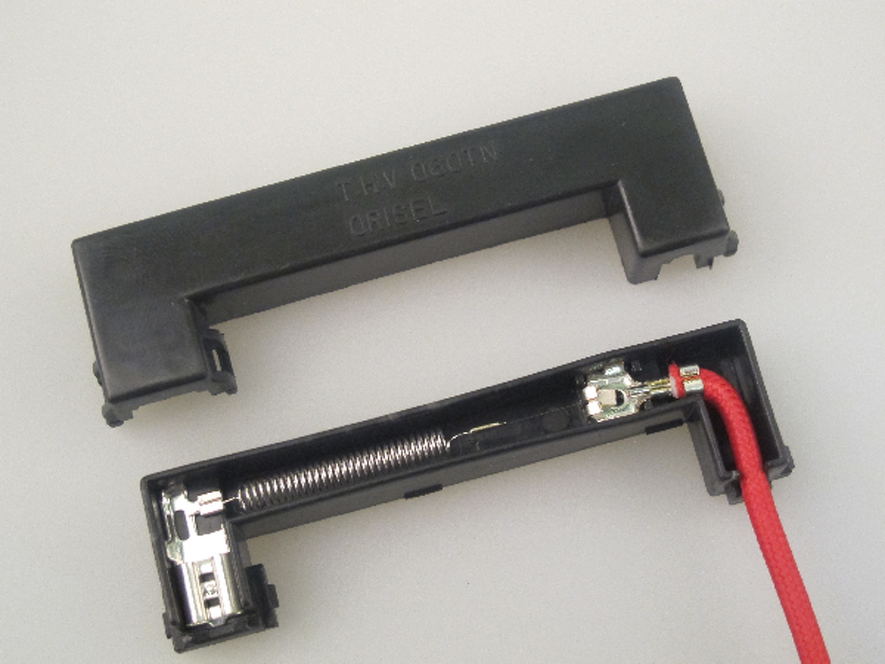

(#) debiansix válasza Leslie1978 hozzászólására (») Aug 20, 2014 /
A nagyfeszultsegu biztositekot ellenorizted? A mellekelt kepen lathato, hogy kb. hogy nez ki. A magnetron kornyeken kell keresni.
(#) Leslie1978 válasza debiansix hozzászólására (») Aug 20, 2014 / 1
Köszi szépen.
Megnézem.
