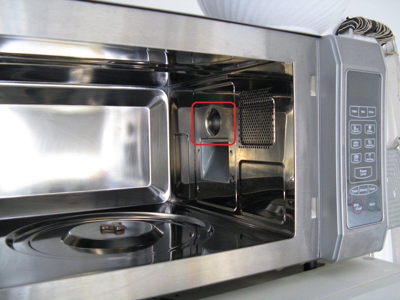

Van egy digitális Kenwood mirkóm, nem mai darab. Látszólag működik rendesen de azt vettem észre, hogy már 1 perces használat alatt is olyan forró lesz a magnetron előtti lemez rész (pirossal jelölve), hogy nem állja a kezem, ha hozzáérek. Gondolom ez nem normális. Én arra tippelek, hogy talán a magnetron kezd gyengélkedni, de nem tudom. Látott már valaki ilyet? Az érdekes az, hogy nem mernék megesküdni, hogy régen nem így működött mert sosem néztem, most is csak véletlenül vettem észre. Szerencsére van egy még öregebb manuális, most azt használom, és persze az nem melegszik. Szétszedtem és szemre nem látok égést, vagy elszíneződést sehol, illetve a csillám egyik sarkán egy picit, de ha kiveszem a csillámot, akkor ugyanúgy melegszik. Kosz lerakódást ellenőriztem, áttakarítottam.

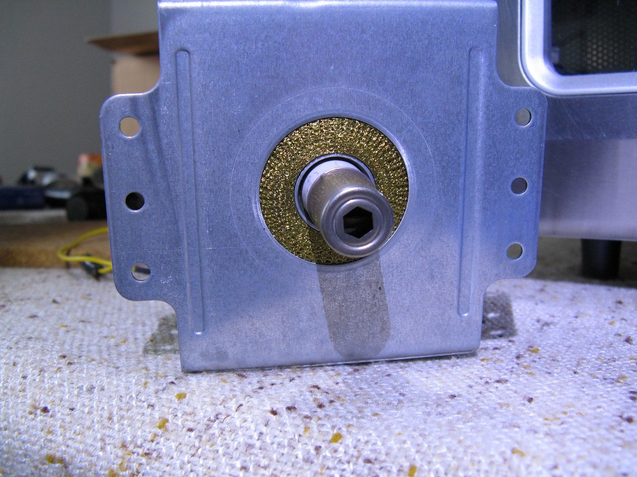

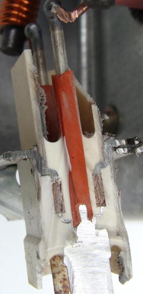

(#) wanted01 hozzászólása Nov 5, 2014 /
sziasztok!
én már nem értem
kiszedtem megnézni a magnetront, nos külsőleg nincs semmi baja, illetve szennyeződés rajta, még éget szaga sincs mintha új lenne. az antenna vége is gyönyörű állapotban van. azért leszedtem a magnetron fedelét hátha ott látok vmit, de ezen kivül mást nem látok, ez itt
normális állapotú ez is.
A magnetron mágneseit oldalról megnézve, és repedést keresve sem találtam semmit.
Csak akkor ég ki bizti a mikroban ha valahogy csatlakoztatva van a magnetron IS.
Mégis lehet hogy a trafo vagy talán a dióda hibájának hatása miatt veri ki a biztit a magnetron??
A hozzászólás módosítva: Nov 5, 2014

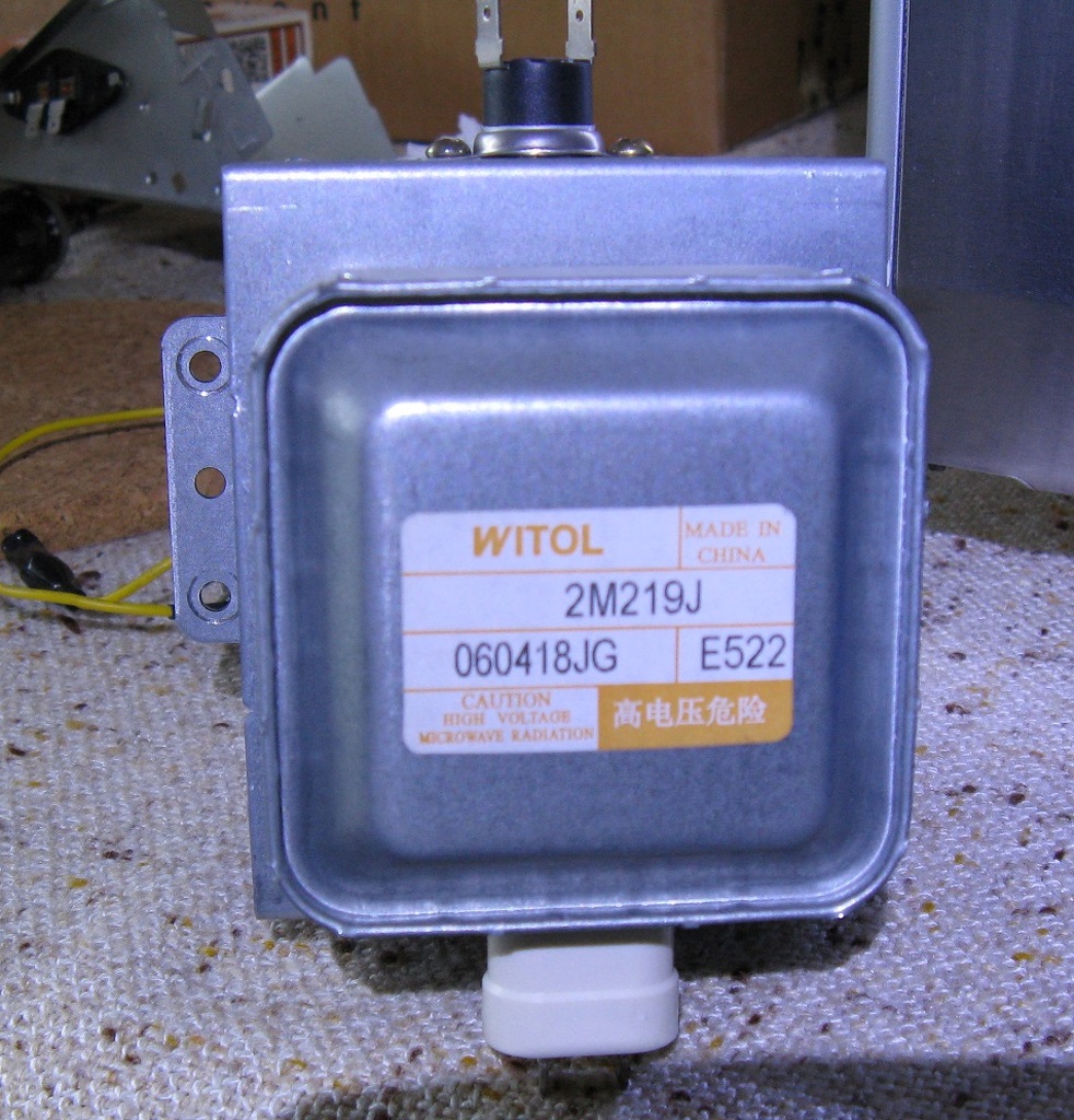

(#) android hozzászólása Nov 8, 2014 /
sziasztok!
köszi szépen mindenkinek a segitségét, tanácsait, hasznosak voltak.
úgy nézki cseréltetni kell a magnetront. gondolom márkából nem kell ugyanaz, de tehetek bele kisebb vagy nagyobb magnetront esetleg?
1.elég az hogy csak a lyukak(csavaroknak való) mérete stimmel??tehát felcsavarozható??
2.az baj ha a magnetron nagyobb vagy kisebb W teljesítményű??
3.ha fél cm-vel hosszabb az antenna? (viszont a csillámlemezhez nem érne hozzá)
köszi mégegyszer.üdv.
