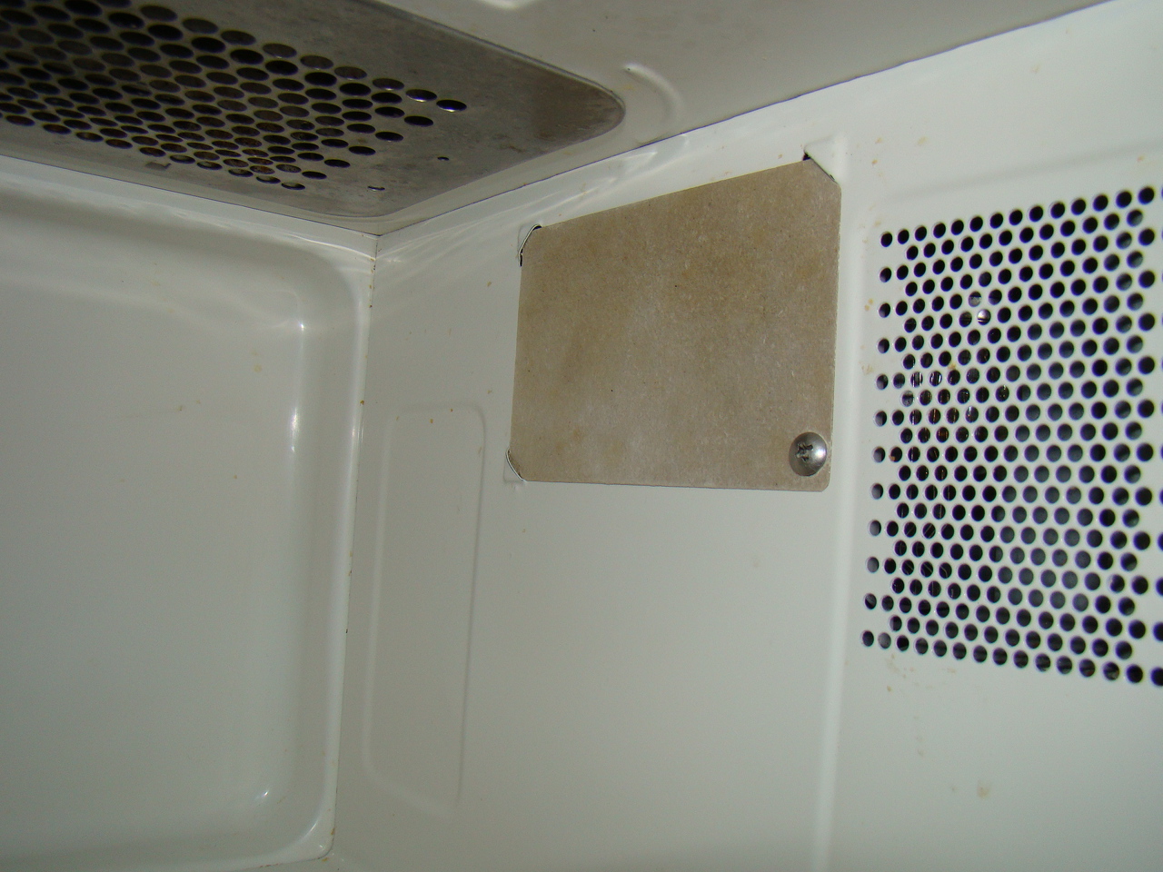

(#) macsessz hozzászólása Máj 26, 2015 /

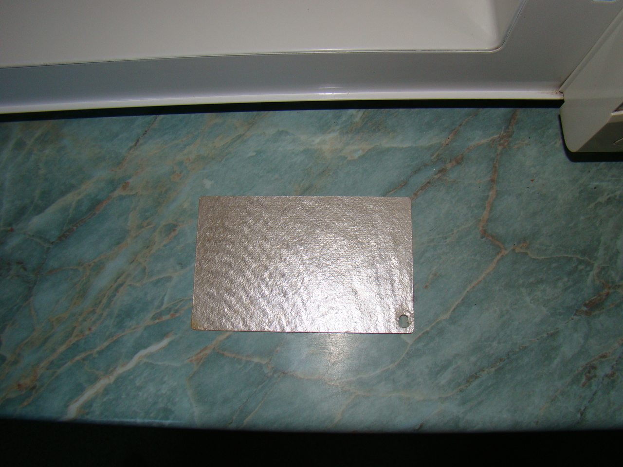

A Samsung mikrómban megégett a csillám lemez, szikrázott, kicseréltem az orczin vett lapból kivágottra. A vágás méret pontosan sikerült. Utána is szikrázik néha. Mit csináljak vele? Egyébként melegít. A csillámlap mintha pár tized mm-rel vékonyabb lenne. Ez lehet baj? Műanyagra lehet cserélni? Van mikró amiben gyárilag műanyag.
Köszi előre is a választ. Józsi

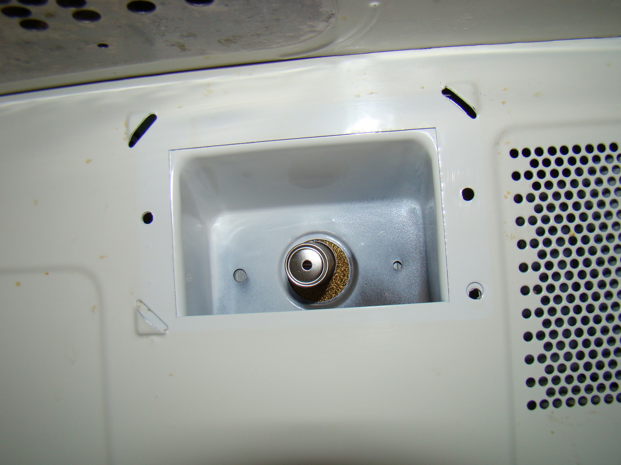

(#) steelbird válasza macsessz hozzászólására (») Máj 26, 2015 /
A csillám nélkül is bekapcsolható próbára, csak ne tegyél bele zsíros, fröcsögő ételt. Egy pohár víz megteszi.
A csillám mögötti csatorna, vagy maga a magnetron, illetve annak antennája szokott elszennyeződni. A csillám is a rákerült ételmaradék, vagy ráfröccsent zsír miatt szokott megégni, mikor az már annyira túlhevül, hogy elkezd égni. Valószínűleg a csillám mögé is került belöle. Jól meg kell tisztítani a csillám mögötti területet. Csillám nélkül pedig látszania kell, hogy hol szikrázik még.
Meg szokott égni a magnetron antennája is néha, ha azon látható égés van (pl. megolvadt már egy részen), akkor az sajnos csak a magnetron cseréjével oldható meg, ott a kiégett résznél ugyanis időnként áthúz az ív a készülék házához.

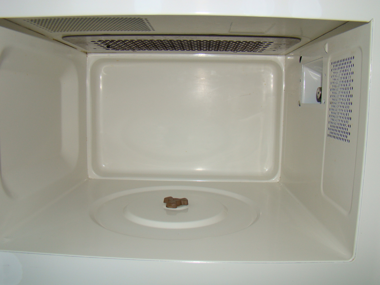

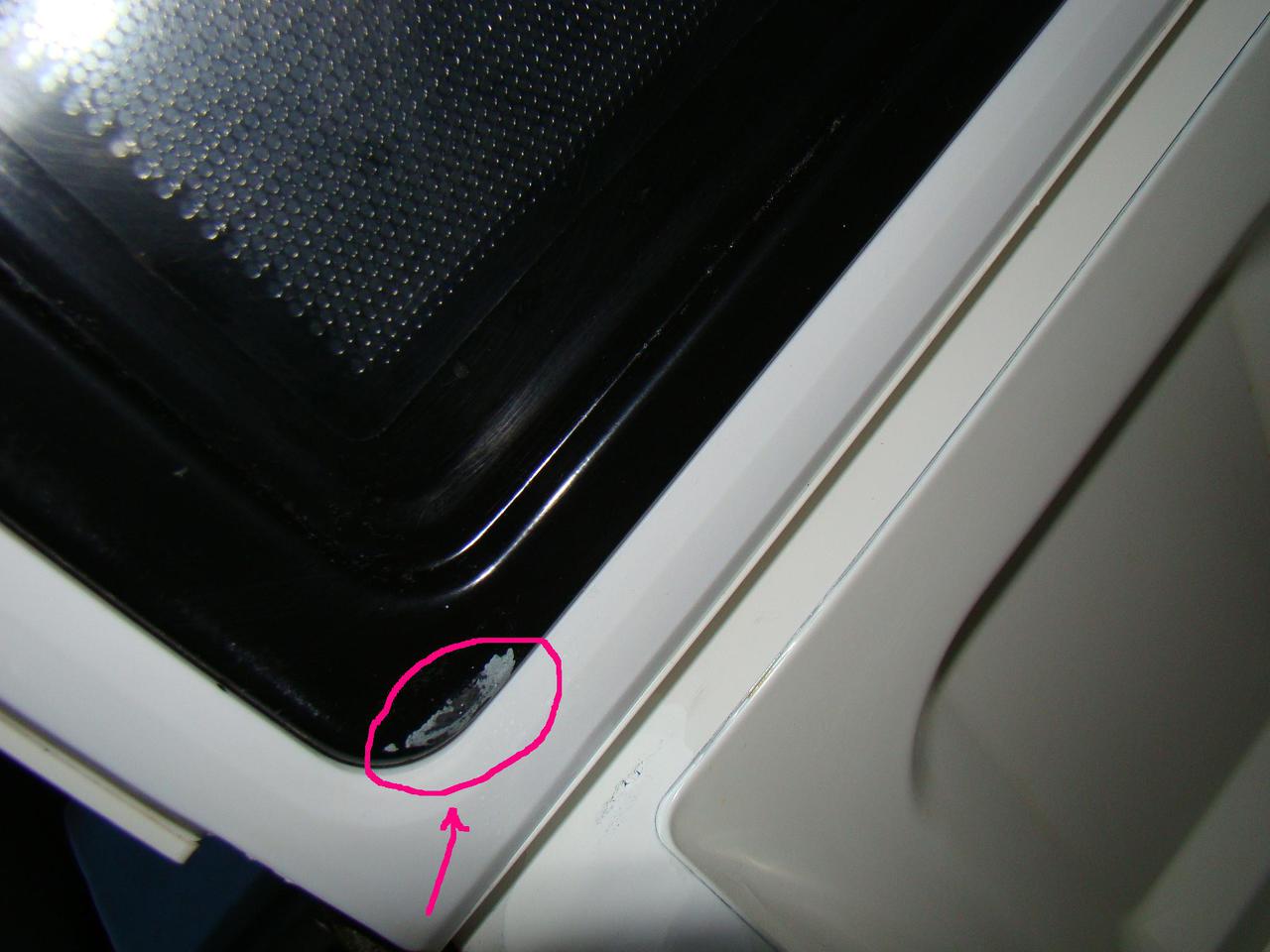

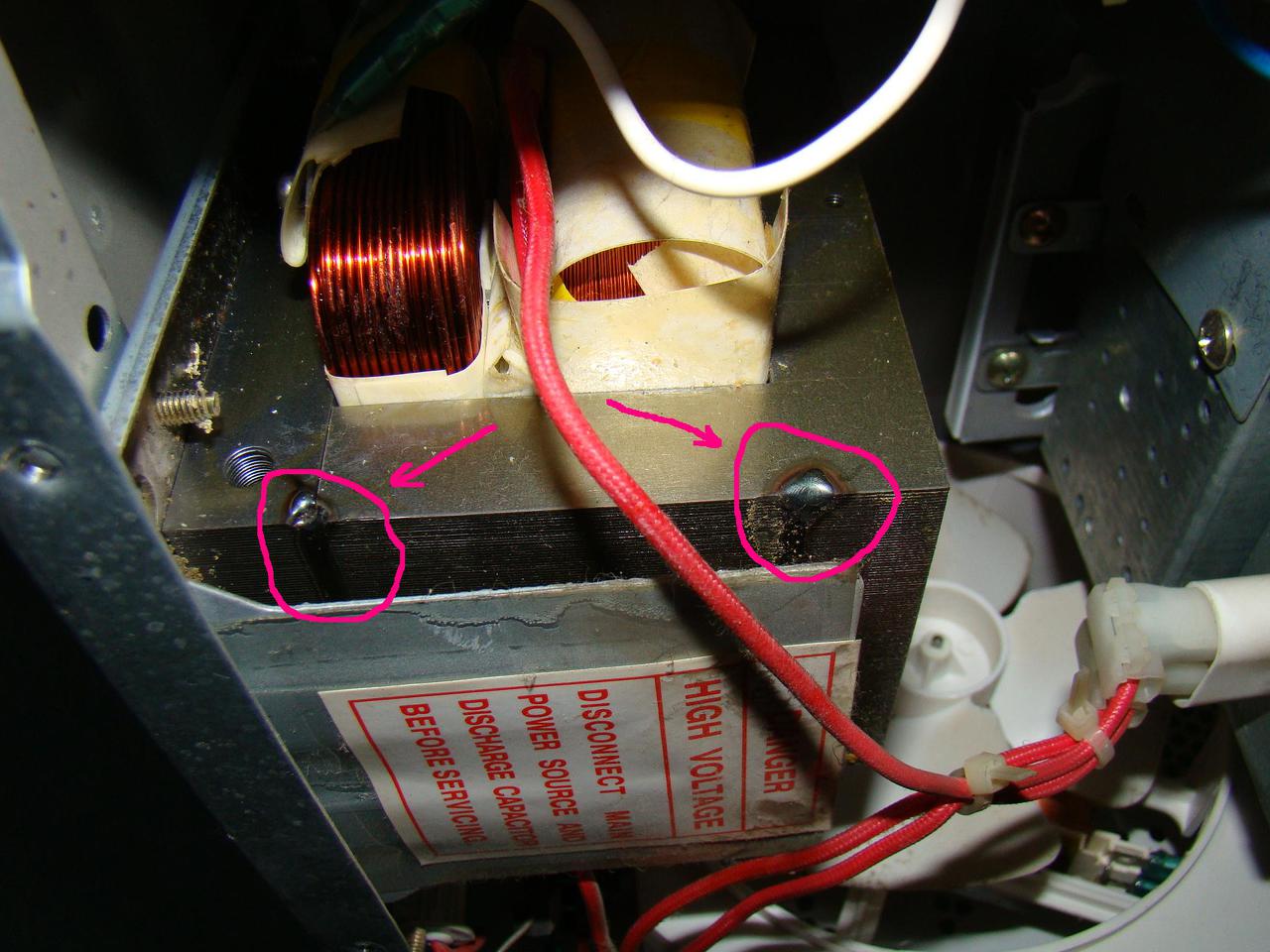

(#) oimuka hozzászólása Jún 1, 2015 /

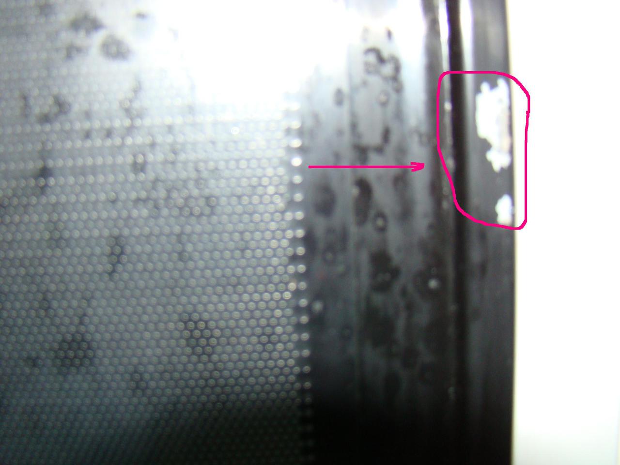

Sziasztok! Tegnap ebédkor a húsokat melegítettük, amikor a mikró elkezdett szikrázni és égett szag jött ki belőle. Azonnal kikapcsoltuk. Pár perc múlva beindítottam most már húsok nélkül, és továbbra is szikrázott, pattogott. A gond az, hogy nem tudtam megállapítani, hogy sütőtérben szikrázik vagy ott, ahol a trafó és a magnetron van. A mikró sütőtere tiszta, csillámlap ép. Levettem külső burkolatát, megszagoltam a trafót, semmiféle szag nem érződik. Amit a képen a trafó vasmagján bekarikáztam, az égési sérülés, vagy ilyen gyárilag? A másik, ami feltűnt, hogy az ajtó belsején, néhány helyen le van pattogzódva a fekete festék (az üvegre ragasztott védőfólia ép). Lehet emiatt szikrázna? Mivel lehetne kijavítani a sérüléseket? Hőálló bronzfesték megteszi?
Ha nem teszem vissza a külső burkolatot, úgy elindíthatom a mikrót, hogy lássam, hol szikrázik?
(#) pont válasza oimuka hozzászólására (») Jún 1, 2015 /
A trafón azok a gyári összehegesztés pontjai. Nem jó ha valahol hibázik a festés, de egyik pillanatról a másikra nem pattoghatott le két helyen. Ha bizonytalan vagy mit hogyan nézhetsz semmiképpen ne indítsd el burkolat nélkül, amúgy is valószínűleg a sütőtérben szikrázik. Talán magnetron hiba.
(#) oimuka válasza pont hozzászólására (») Jún 1, 2015 /
Nem egyik pillanatról a másikra, évek óta így van. Ettől még működnie kellene. Egyszer egy szerelő azt mondta, ha nem sérült az ablakon lévő védőfólia, a többi nem gond.

(#) steelbird válasza oimuka hozzászólására (») Jún 2, 2015 /
Én találkoztam több olyan Sam... mikróval, ami bekerült hozzám javításra és hasonlóan a tiedhez, sérült volt a festése az ajtónál. Többnél előfordult, hogy ott szikrázott, volt olyan is, amelyiknél kiolvadt a fémház miatta.
Viszont, ha égett szaga is volt közben, akkor nem ott szikrázhatott, mert a kép alapján nem látszik rajta égésnyom.
Azt, hogy ténylegesen hol szikrázik, neked kell kiderítened. Nyugodtan vedd le a tetejét és kapcsold be. Egy nagyobb pohár víz megteszi teszteléshez, csak ne bújj bele szikrakeresés közben, a magnetronnál 1kV is van a készülékben. Volt kollégámnak a hajához húzott oda, mert túl közel hajolt hibakeresés közben...

(#) oimuka válasza steelbird hozzászólására (») Jún 6, 2015 /
Na, úgy néz ki ,helyrejött Az ajtón a sérüléseket zománcfestékkel kijavítottam. A burkolat alatt pedig van egy pléhlemez, ami a fűtőszálakat védi, ezt is lecsiszoltam és ezüstfestékkel újrafestettem (mert bizony rozsdás volt), a mikró belsejét pedig alaposan kitakarítottam. Szóval minden rendben....egyelőre.
(#) steelbird válasza oimuka hozzászólására (») Jún 6, 2015 /
Az ajtó zsanérnál a forgón kell állítani egy kicsit, hogy becsukva ne ütközzön neki az ajtó a háznak azon a részen. Anélkül lekoptatja megint.
