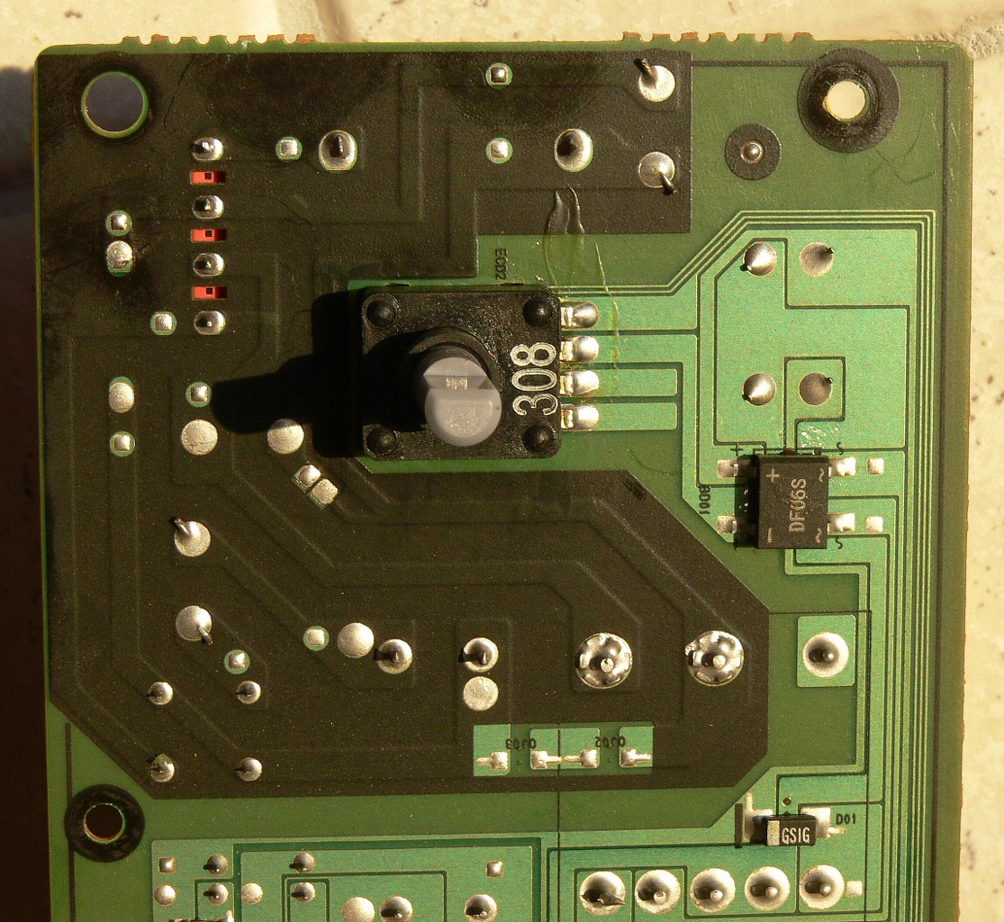

(#) qqqq hozzászólása Szept 9, 2015 /
A mikróm összevissza csipog, ha mozgatom a teljesítményválasztó gombot.
vagy ha éppencsak hozzáérek akkor is.
Nagyobb baj, hogy a teljesítményt sem jól váltja.
Szétszedtem.
A választó kerék alatt van egy alkatrész beforrsztva.
A mellékelt képen 308-as szám van rajta.
Szerintetek, ha ezt kicserélem, akkor rendes lesz újra?
Mi ennek az alkatrésznek a neve?
Hol lehet ilyet venni?
Előre is köszönok minden tanácsot.

(#) Gafly válasza qqqq hozzászólására (») Szept 9, 2015 /
Ilyet nekem is csinált, sőt olyat is, hogy ha csak ráütöttem az asztalra, akkor is csipogott. Nekem a gombok voltak beragadva a "trutyitól". Kikakaparva, alapos tisztogatás után jó lett
(#) qqqq válasza Gafly hozzászólására (») Szept 10, 2015 /
Kösz' a tanácsot! Elsőre én is reménykedtem, hogy egy tisztítás segít, úgyhogy porszívózás, porfújó spay, stb. Most szép tisztán csipog össze-vissza.
Közben arra hajlok, hogy ez 308-as alkatrész egy "rotary encoder" lehet.
Tényleg ez a neve? Holy lehet egy pont ilyen encode-olót szerezni?
(#) kadarist válasza qqqq hozzászólására (») Szept 10, 2015 /
A kapcsoló cseréje előtt inkább forrassz át minden forrpontot, mert gyanúsnak látszanak.
