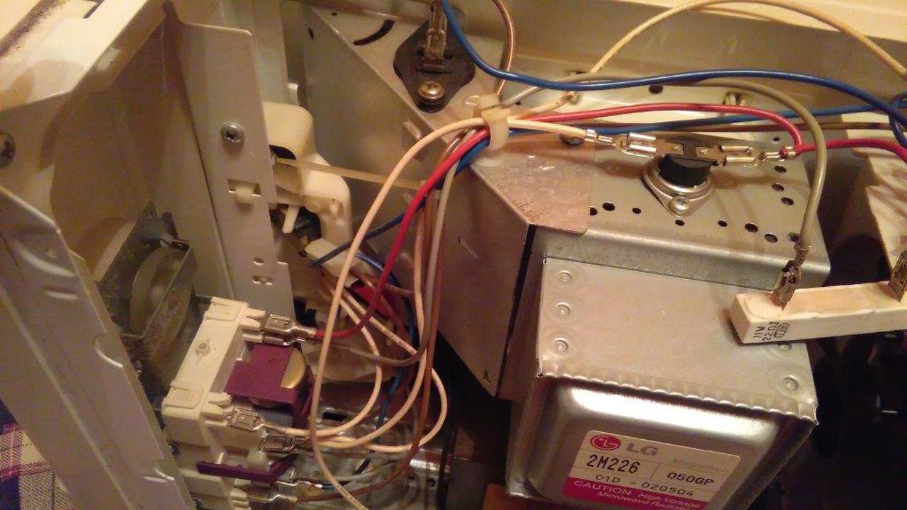

Itt egy rajz a mechanikus kapcsolós DeLonghi 15 rajza. Biztos eltér a Tiédtől, de segítség lehet az alap áramkör megértésében. A leírásod szerint "az a beöntött izé"a hálózati zavarszűrő. A rajzon szaggatott vonallal körbekerített rész. Ezt jól láttad! Várjuk a képeket. Remélem tudtam segíteni. Üdv.
Köszi a rajzot. Most értem haza, gyorsan lefényképeztem a belsejét, de már túl fáradt vagyok hogy nekiálljak kibogarászni a vezetékeket. Az első és második képen a szakadt ellenállás látható, volt egy tartója, de azt nem tettem vissza egyenlőre.
A hozzászólás módosítva: Márc 7, 2017

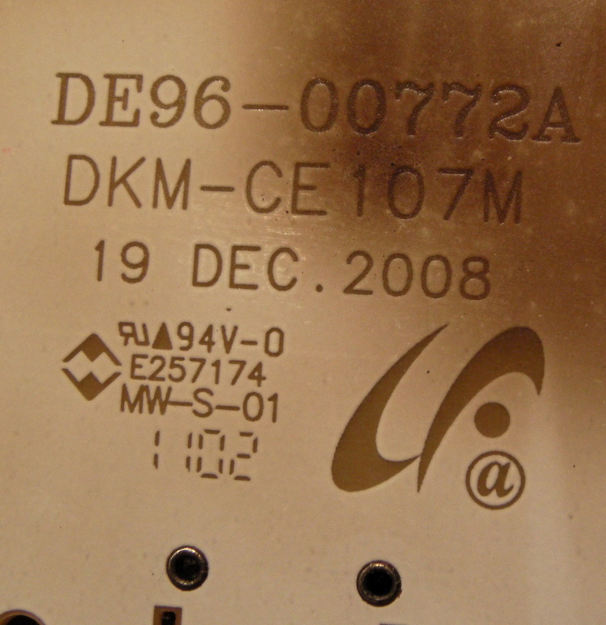

Sokat segítettek a fotók.Jó lett volna még két kép. Egyik az elejéről a másik az adatlapjáról a pontos beazonosítás miatt. A képek alapján a következőkre jutottam: tényleg nincs látható relé áramkörben. Az első képen jobb felső részen a zavarszűrő látható. Fehér henger. A 11W, 22 Ohm (Omega jel) a lágyindító ellenállás. Az óra kapcsolóra van kötve. Ennek feladata, hogy ne direktbe kapcsolja be a készüléket. Ezt az ellenállást kellene az óra kapcsolóban lévő érintkezőknek rövidre zárnia ahhoz, hogy teljes üzemben működjön a készülék. Azaz melegítsen. A látott képek alapján az órakapcsoló hibája miatt nem üzemel rendesen a készülék. A 22 Ohm- os ellenállás szakadása is okoz problémát. Ha szakadt, cserélni kell ugyan ilyenre. Egyenlőre ennyi. Üdv.
Még egy gondolat. A 22 Ohm- os ellenállás a figyelő kapcsoló ellenállása is lehet. Ekkor viszont az ajtókapcsoló kapcsolási sorrendjét, beállítását, valamint kopásnyomokat kell ellenőrizni, átnézni! Ha az új ellenállás beépítése után kiveri a primer oldali biztosítékot, vagy megszakad az új ellenállás is, ez irányban kell kutakodni. Persze előzetes mérésekkel kideríthető lenne. Üdv. A hozzászólás módosítva: Márc 7, 2017
Akkor csatolom a 2 képet. Először kicserélem az ellenállást, csak persze szereznem kell valahol, de nem igazán találok ilyen kivitelűt. Utána kiderül, hogy mit kell még cserélni.

Nos, úgy néz ki hogy megjavult a mikró. Az ellenállás szakadt volt, a két diódát is cserélnem kellett. A magnetront jónak mértem, a két láb és a ház, valamint a két láb között. Látható sérülés sem volt rajta. Mégsem melegített. Szereztem egy másikat, aminek a felfogatása megegyezett az eredetiével és kicseréltem.Láss csodát, melegít. Úgy néz ki, hogy ez a magnetron mérési módszer nem 100%-os, mert mérés szerint hiába jó,de mégsem jó. Párat már javítottam, de egyiknél sem kellett még magnetront cserélnem, így legalább ebből is tanultam valamit. ![]()
Ha a rossz magnetronon megvizsgálod a mágnes gyűrűket lehet, hogy az egyik, vagy mindkettő repedt. Jártam én is így.
Erre gondoltam én is, kíváncsiságból nagyítóval át is néztem. De ahová még beláttam, ott nem találtam repedést. Bár ez nem jelenti azt hogy nincs is
Ha kíváncsi vagy, szét is szedheted, annak már úgy is mindegy.
Igaz. Na, majd hétvégén. Úgy sem láttam még magnetront belülről
