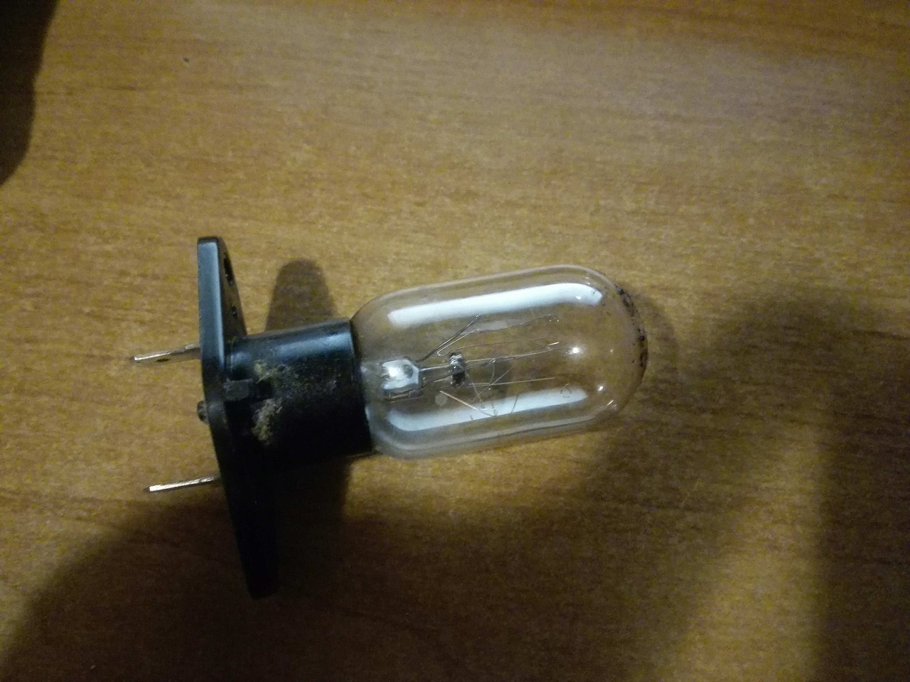

Egy kis segítséget szeretnék kérni a szakiktól. Eddig nem volt dolgom még mikrokkal, tekintve hogy az elmúlt 26 évben tökéletesen működött. Igen, valóban nem mai darab
A jelenség, hogy egyszer csak nem kapcsolt be, még az izzó sem világított. Szétszedve két dolgot találtam:
1. kiégett a betápon lévő biztosíték. Ennek a cseréje nem is okoz túl nagy problémát, viszont a foglalta mellé az van írva hogy "Special T6,3". Itt mire gondolhatott a szerző? Azon kívül, hogy kerámia testes biztosíték, valami másra is kell figyeljek?
2. Kiégett az izzó benne. A 24W-os izzón 40ohmot mértem, én ezt mondanám ludasnak a biztosítékért is. Viszont ezt a fajta izzót most látom először (csatolt képen). Ilyet hol tudnék beszerezni? (ha egyáltalán kapható még hozzá)
Esetleg valamit érdemes még kimérni, mit mond a tapasztalat? Ebben még mechanikus időkapcsoló van, annak a kontaktjai rendben vannak. Ugyan úgy az ajtó kapcsolói is működnek, a venti motorja sem zárlatos. Így első körben ezeket mértem csak le, tekintettel az éjjeli órákra. Ha tényleg csak ennyi a baja, akkor javítanám mindenképp egy új helyett. Hátha kibír még 10 évet.

„2. Kiégett az izzó benne. A 24W-os izzón 40ohmot mértem...”
Ha kiégett volna, akkor szakadást mérnél!
(#) 06smici válasza Lamprologus hozzászólására (») Jún 26, 2017 /
Az éjjel már siettem vele, így a teljes hibatünetet nem írtam le: Szemmel láthatóan kiégett, lifeg benne az izzószál. De ebben jóval hosszabb izzószál van mint a hagyományos égőkben, sok ilyen kis tartón áthurkolva. Szerintem sikerült pont úgy kiégnie, hogy a lifegő darab hozzáért az izzószál másik feléhez, ezzel jelentősen csökkentve az ellenállását. Ha forgatom az izzót akkor hol szakadást hol ellenállást mérek rajta.
(#) weend válasza 06smici hozzászólására (») Jún 26, 2017 /
Az izzó mindenképp csere, ha nem kapsz ilyen foglalattal házasítottat, akkor jó lehet még a varrógépek 15 wattos izzója is.

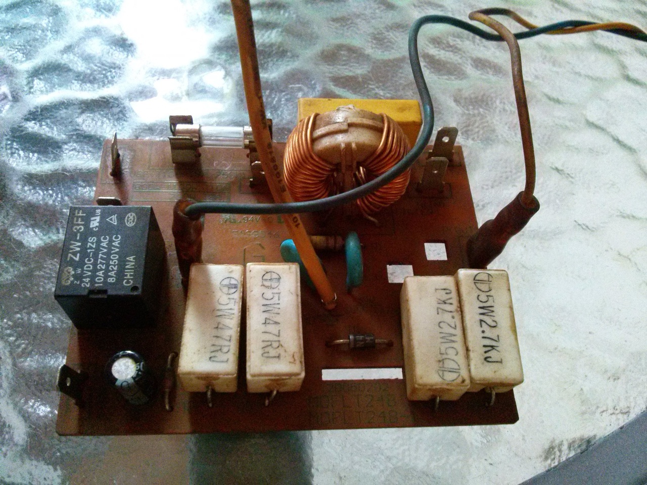

(#) Sanitatum hozzászólása Júl 6, 2017 /
Sziasztok segitségre lenne szükségem, háztartási gépekben nem vagyok nagyon jártas. Van egy WEG mikróm ami nem melegitett, szétszedtem és láttam hogy 2x47 ohmos 5 wattos ellenállás megrepedt, elégtek. Kicseréltem őket elkezdett melegiteni de az ellenállások is szintén elkezdtek izzani. Mi lehet ilyenkor a probléma?
(#) pjg válasza Sanitatum hozzászólására (») Júl 6, 2017 /
Ezek az ellenállások a lágy indításhoz szükségesek. Bekapcsolás után pár másodperccel egy relé érintkezője áthidalja őket. Az érintkezők szoktak megégni. Itt keresgélj.
(#) Sanitatum válasza pjg hozzászólására (») Júl 6, 2017 / 1
köszönöm szépen, tényleg az volt.. 2 relé van benne, az egyik szétkapcsolt rögtön, átlátszó műanyag a boritása és látszik is.. A másik rajta volt a lapon és fekete műanyag boritása van, ezért nem láttam hogy gond lenne vele. Kicseréltem és most rendesen müködik

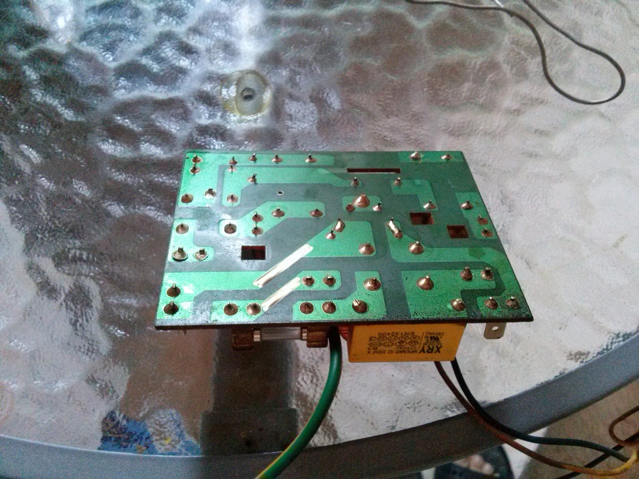

Sziasztok ! Valaki meg tudná mondani hogy kell bekötni egy mikrohullámú sütő lágyindítóját? Egy toroid elé szeretném. Itt egy pár kép. Köszönöm előre is.
