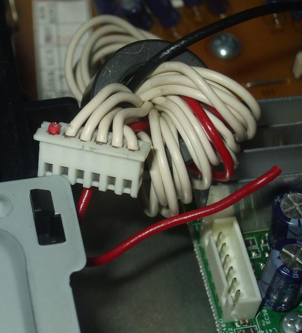

Sziasztok! Lenne egy kis gondom csatoltam pár képet. A képeken dvd lejátszó csatlakozói vannak és az a baj hogy kettőből kiszakadt a kábel. Nem tudom hogy kellene kijavitani segitenétek benne ,hogy mit csináljak vagy egyáltalán mi kell hozzá?
Ha tényleg mindenki az alapoknál kezdené, ahogy a téma címében van, akkor a Szabályzatból tudhatná, hogy majd' kétmegás képet nem töltünk fel feleslegesen. Kicsomagolva, átméretezve, felesleget levágva ugyanolyan egyértelmű, tessék már erre figyelni. Kicserélve. -- kobold
Egyébként a csatlakozó oldalán, ahol az ablakocskák vannak, egy hegyes szerszámmal benyomható a kontakt rögzítője, majd a szakadt kábelvéggel együtt kihúzható a tokból. Ezután vagy másik kontakt kell, vagy forrasztás, csak bele ne folyjon az ón, mert a kontakt alapesetben belül rugalmas, de ha leónozod, nem lesz az, nem tart rendesen. Úgy kell forrasztani, hogy felfordítod, a szakadt vége legyen lefelé.
