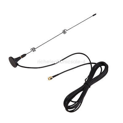

(#) mucden hozzászólása Dec 10, 2018 /
3G router mobiljelét (adás/vétel?) szeretném erősíteni, mert lassú az internet.
A router típusa Huawei B683 van rajta sma csatlakozó külső antennához.
Vettem is egy botantennát hozzá (lásd a képet), de kb, mint ...-nak a pofon, annyit ér, semmit nem javult a sebesség (speedtest.net-el nézve).
Ezért készítettem magam egy kis dipólt rézdrótból, 900MHz-re, lambda/4-re méretezve (300/900/4=8,3cm).
A dipól vertikálisan semmit sem ér.
Horizontálisan már van értékelhető javulás. Légvonalban látok egy átjátszót az emeleti ablakból pár száz méter távolságra, de hogy az pont Telenoros-e nem tudom. Rá merőlegesen irányítva a dipólt, majd ellenőrizve 90°-ban elforgatva nem tudtam bizonyítani (magamnak), hogy Telenoros-e a torony.
Ezért kinyomtattam egy iránytű skálát és elkezdtem 10°-onként lemérni a sebességet. Kiderült, hogy északtól keletre 10-20 fok között ugrásszerű a javulás, 2,5Mbps helyett 15Mbps körüli. Ennek nagyon megörültem, a 15 megával már lezártnak tekinteném az antenna elhelyezést és irányítását.
De sajnos nem stabil a 15 mega, sokszor visszaesik a két és feles sávba. Mintha ott maximalizálva lenne a sebesség. Nem tudom, hogy azért, mert a szolgáltató korlátozza vagy azért, mert adott szabványon (HSPA+ helyett valami lassabbal) pont ennyi jön ki maximumra.
Ezért arra gondoltam, hogy jobb antennát kellene használni. Esetleg más frekvenciára is méretezni.
Anyagi oldalról nem szabad a költségnek elszállni, mivel akkor inkább veszek egy LTE-s routert és azzal le van tudva a dolog (egyébként vettem is egy használtat, de az hibás, így elment a kedvem a további Jófogásos zsákbamacskáktól).
Tehát a kérdés, hogy 8,3cm-es dipól helyett mivel próbálkozzak?
