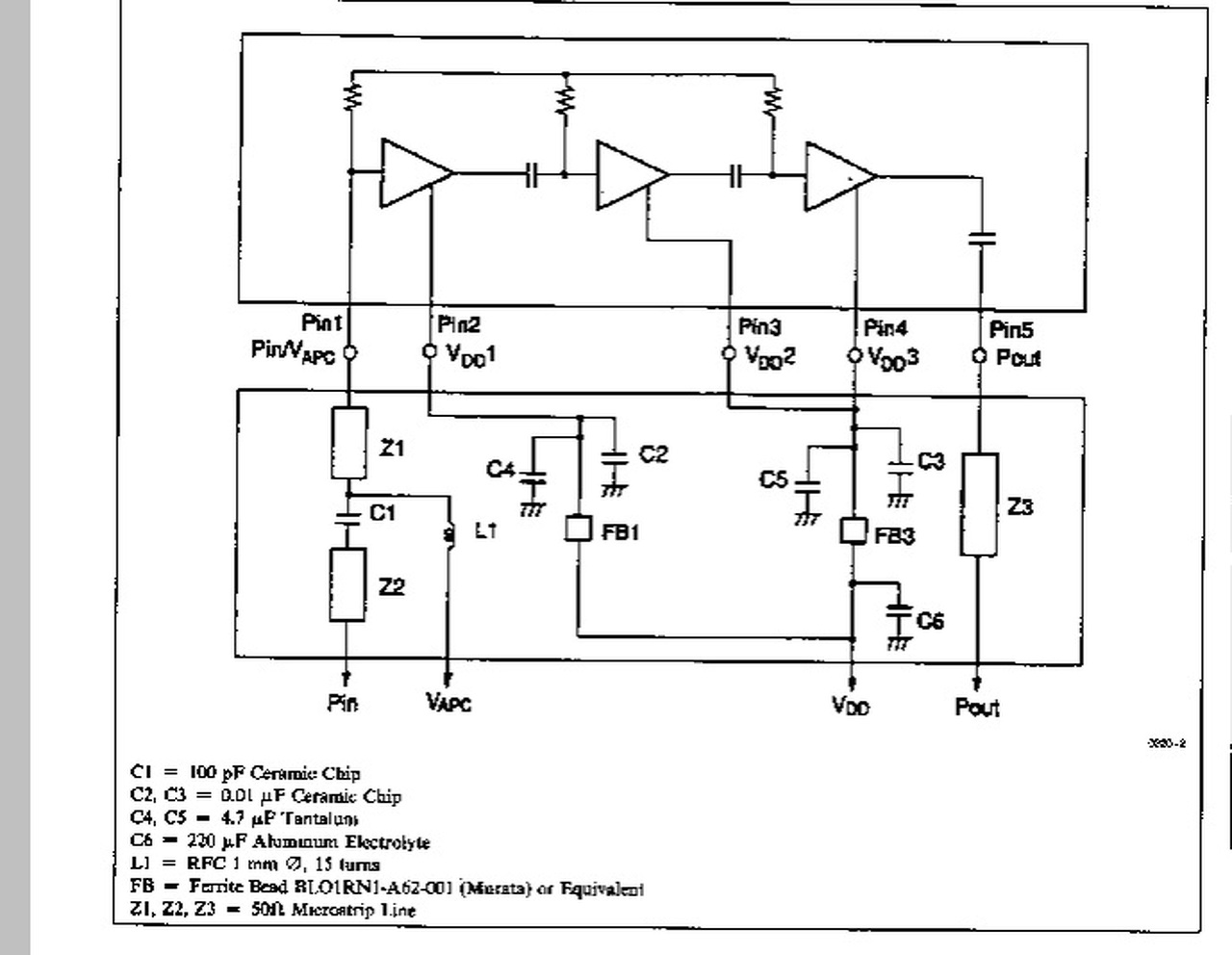

Sziasztok!A következő linken szereplő alktrésszel szeretnék egy mobil jelerősitőt építeniBővebben: Link http://www.alldatasheet.com/datasheet-pdf/pdf/101765...0.html A képen mellékelem az adatlapon levő kapcsolást .Szerintetek ha így megépítem lehet majd használni?Vagy csak ez az akatrész belső szerkezete?Ha estleg tudnátok hozzá kapcsolást az jó lenne.Köszi segítségeteket.

(#) pucuka válasza jointsilver36 hozzászólására (») Feb 23, 2016 /
Több probléma van. Az első, hogy egy mobil összeköttetés kétirányú. Mindkét irányt erősíteni kell, és az is lehet, hogy nem egyformán. A teljesítmény egyensúlynak meg kell lenni felmenő, és lejövő irányban is.
Szélessávú erősítőt használni nem szerencsés dolog, mert a sávon kívüli sugárzás csak interferenciát, zavart okoz.
A mobiltelefonálás több sávon történik, a 700 - 2600 MHz sáv részsávjaiban. A hívás lekezelése a részsávok terheltségétől függ, mindíg abban a sávban, amelyik terheltsége lehetővé teszi. Ez automatikusan történik. Ha ezt nem lehet végrehajtani, mert a mobilod csak egy sávban üzemképes, akkor a hívásod elveszik.

(#) jointsilver36 válasza pucuka hozzászólására (») Feb 23, 2016 /
Tehát akkor két ilyen kapcsolás kell?egyebként ez a kapcsolás igy ahogy a képen van megépíthető?
Meg még egy csomó szűrő. Ha csak úgy összekötöd a kimeneteket a bemeneteket, vagy oszcillátor lesz belőle (pozitíy vcs), vagy szigetelés (negatív vcs).
Ha nem nagy kéres leirnád melyik pin micsoda? Köszi
Mert ezek a lábkiosztások nem ismerösek nekem.
Pedig a rajz elég világos. Ha neked nem felismerhető, akkor ez nem neked való feladat.

Te nem olvasod az itt leírtakat? Másnak sem lehet ilyet építeni, a te tudásoddal meg pláne nem. Az első buktató a magas frekvencia, amit házilag épített cuccal igen nehéz kezelni. Egy másik, hogy több frekvencia is van már, nem csak a 900MHz. Egy további, hogy ha még sikerülne is egy erősítőt építened, ami nem gyengítő, vagy zavaróállomás, illegális használnod, ha bármilyen gondot okoz, bemérik és megbüntetnek, vagy komoly keresztkérdéseket fognak feltenni egy szobában, ahol csak ketten lesztek...
Szóval, felejtsd el, NEM LEHET HÁZILAG ILYET ÉPÍTENI!
