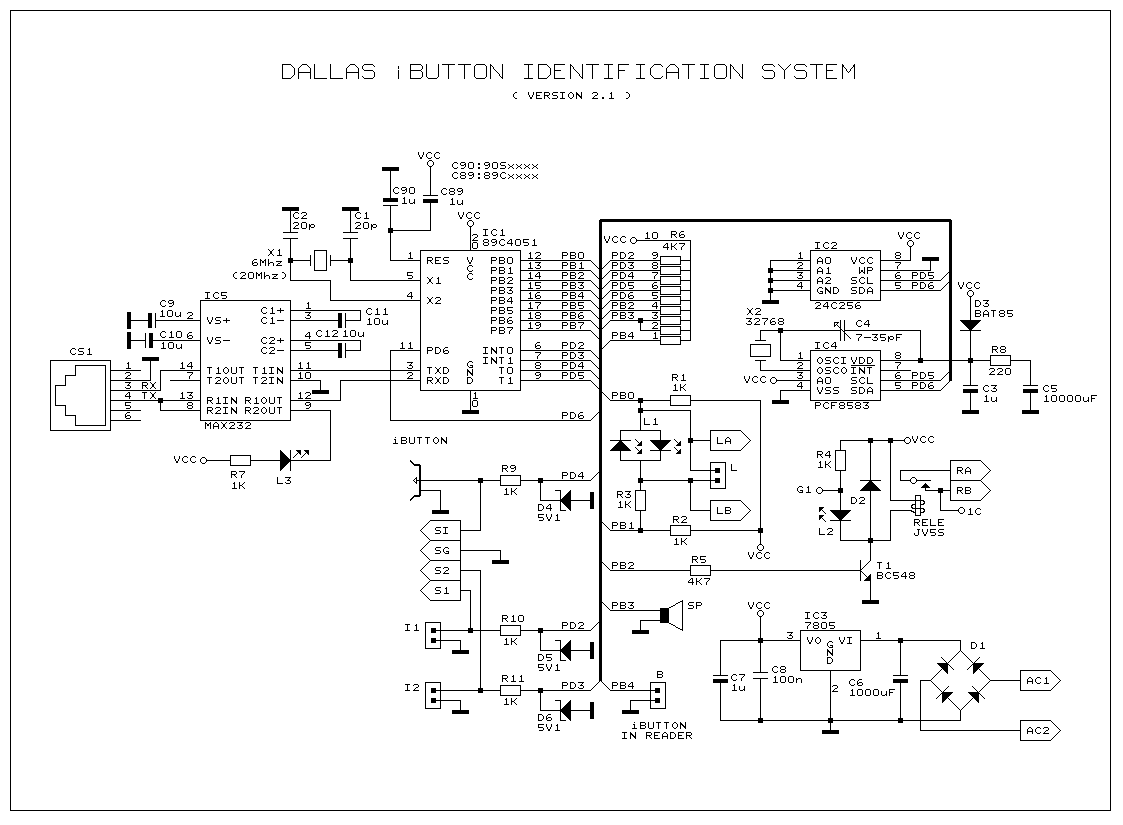

A "GOMB" pontos neve DS1990A és a leírása szerint csak olvasható (van írható is) és egy 8 bites "Család típus" kódot azután jön 48 bit a sorozatszáma és legvégül 8 bit CRC kód amit az előző kettőből számol ki.Ha jól értelmeztem a leírását először valami RESET impulzust majd MASTER Rx "PRESENCE PULSE"-t kell kiküldeni és azután lehet csak kiolvasni.
Találtam egy hasonló alkalmazást a mikroklub.hu oldalán egy 2 kulcsot kezelő ingyenes programmal együtt csak a 89c2051 mikrokontrollert szeretném kiváltani 16F628-ra és nem utolsó szempont a PIC programozásának megtanulása,megértése...
A Mikroklub az valójában kereskedik azokkal a dolgokkal amik ott lelhetők fel, ezért nem biztos, hogy hozzájutsz minden szükséges információhoz onnét.
Ha hobbi szinten akarod illetve tanulási céllal, akkor a Parsic-al hamar sikeres leszel. Próbáltár már más dolgokat, vagy ez az első a Parsic-al? Addig amig össze nem jön ez a gombos dolog, szerintem próbálgass ki néhány dolgot a "parsic modulokkal", tapasztald meg mikre lehet használni...LCD-re mindenképpen irass ki dolgokat, akkor látod mi folyik belül. Ha nagyon benyolult dolgot csinálok, akkor szinte minden változót kiratok LCD-re a fejlesztés alatt, és akkor nem érhet meglepetés...Olvastam az Ibuttonról illetve az 1-wire protokollról, hogy legjobban az I2C-re hasonlít...
Igazad van nem az üzletüket akarom elrontani!!!.Már megvan a dolog PIC627A -val és 1 ULN 2003-al a kimeneteken.Működik a program csak nem tudom,hogy lehetne-e Parsic-ba lerajzolni és rutinok,szubrutinok értékeit áthozni külső xxx.asm filek-ból.
