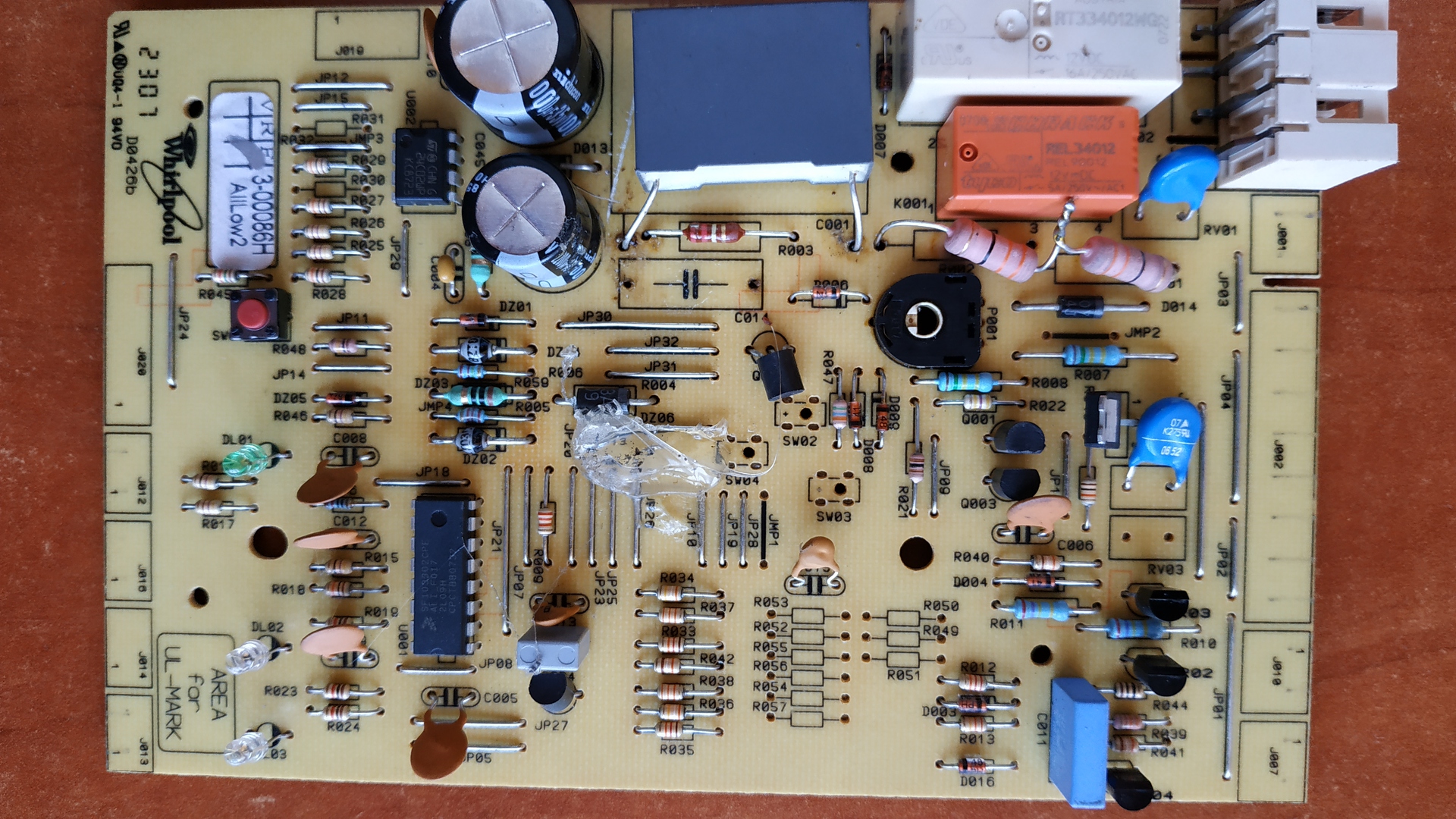

(#) brigad1 hozzászólása Jan 5, 2019 /
Üdv botesz!
Van egy 12 éves whirlpool adp 4407 mosogatógépünk, ami múlt hónapban elromlott. Indításkor pulzálóan indult. Kb. addig csinálta ezt a pulzálást, míg a víz el nem érte a szintett (gondolom én).
Itt olvastam erről a hibáról, hogy kondit kell cserélni.
Ezt meg is csinálta egy szerelő, de kicserélte a szívattyút is,, mert nagyon el volt gyengülve már. A mélyebb edényeket tényleg nem mosta el már rendesen.
De a hiba a készülékkel az, hogy az 50 fokos programon (ezen szoktuk használni), nem indul el a gép!
40 fokon és 70 fokon viszont igen. Mi lehet a baja?
Vissza lett vive a szerelőhöz, hogy nem indul holott ő állította, hogy ő kipróbálta és ment. Ezt az oda vissza cipelést kétszer is eljátszottuk, mire rájöttünk, hogy ő a gyors programon (40 fokon) próbálta ki a gépet, mi meg otthon 50 fokon akartuk volna indítani, de hiába.
Ön szerint mi lehet a baj? Meghalt a panel is? Vagy csak egy szoftver frissítés kell neki?
Köszönöm válaszát előre is!

(#) brigad1 hozzászólása Jan 10, 2019 /
Valaki erre?:
(#) palko0125 válasza brigad1 hozzászólására (») Jan 10, 2019 /
Én megnézném, hogy a panel tápegysége milyen felépítésű. Ha jól tudom ezekben soros kondenzátoros tápegység van. A panelen keress egy 1-2µF-os X2-es 275V~ kondenzátort. Ha ilyen van benne azt cserélném elsőkörben és meglátjuk.
Üdv, Palkó.

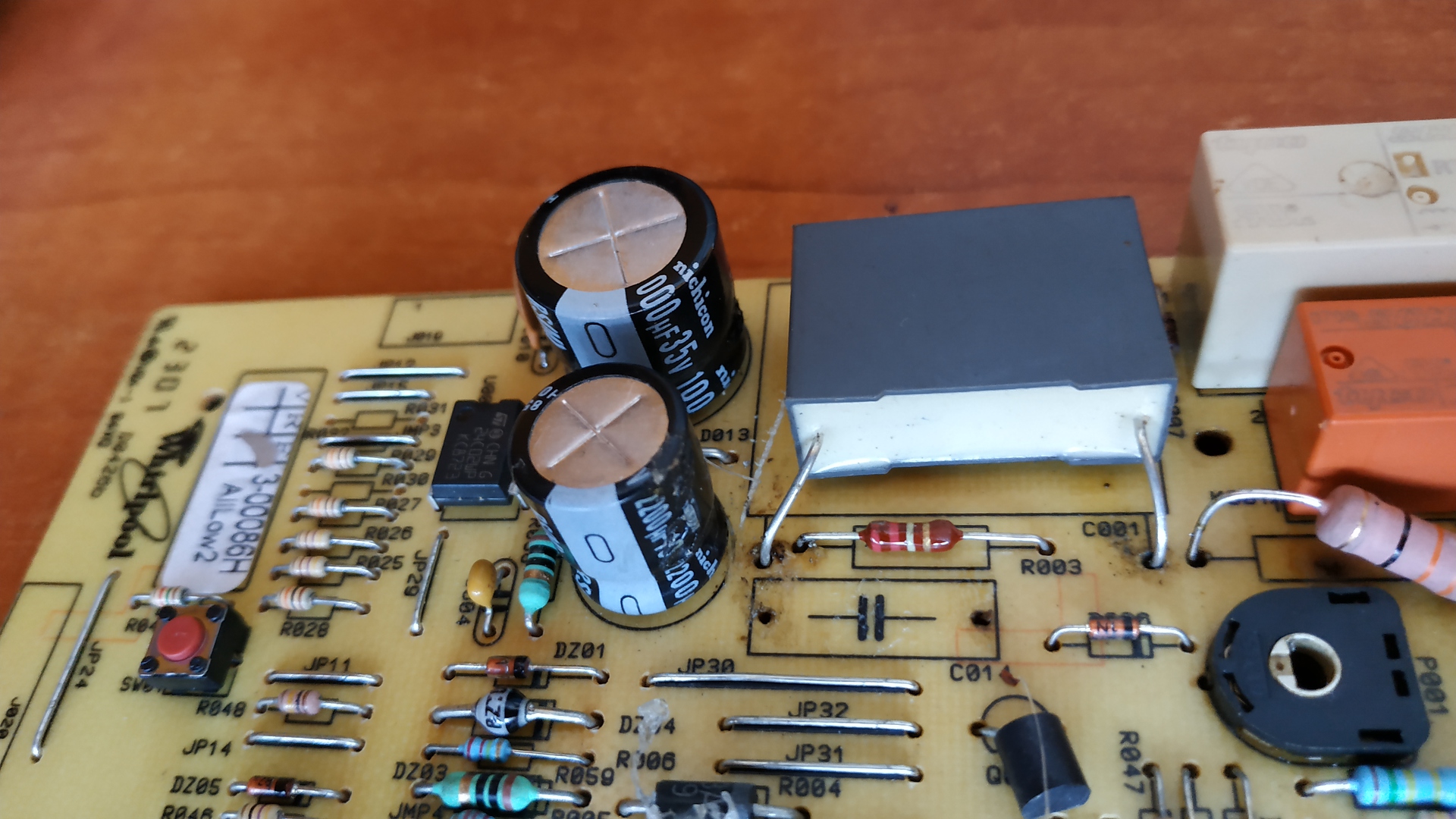

(#) brigad1 válasza palko0125 hozzászólására (») Jan 13, 2019 /
Kivettem a panelt, és lefotóztam, hogy megtudd nézni, hogy soros kondezátoros e a tápegység.
Nem ezek az értékek szerepelnek a kondin, amit írtál.
(#) vargaf válasza brigad1 hozzászólására (») Jan 13, 2019 /
A C001 kondenzátor a soros kondenzátor.
(#) palko0125 válasza brigad1 hozzászólására (») Jan 13, 2019 /
Igen, ahogy vargaf írja a C001 az a kondenzátor. Azt cseréld mindenképp és meglátjuk.
