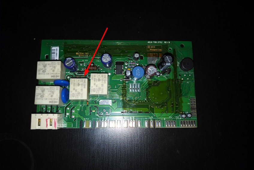

(#) JoniPeti hozzászólása Jan 16, 2019 /
Kellene egy kis help. Bosch mosogatógépről lenne szó.
A tápegység SIEMENS 9000214580
A mosogatógép E02 hibát ír. Utána olvastam, hogy a tápegységben kimegy egy relé és ez okozza a bibit. Melyik relét kell kicserélnem?

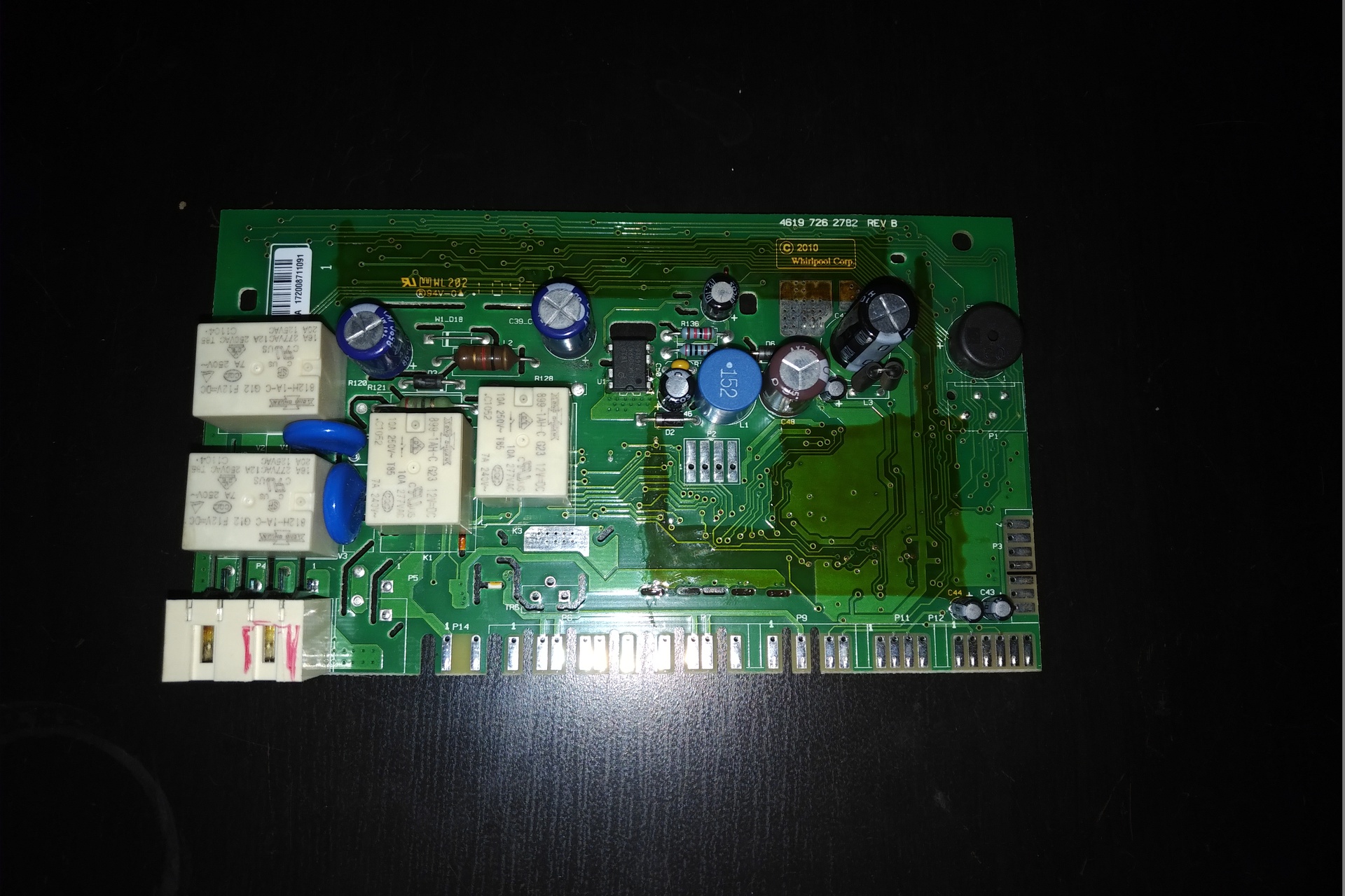

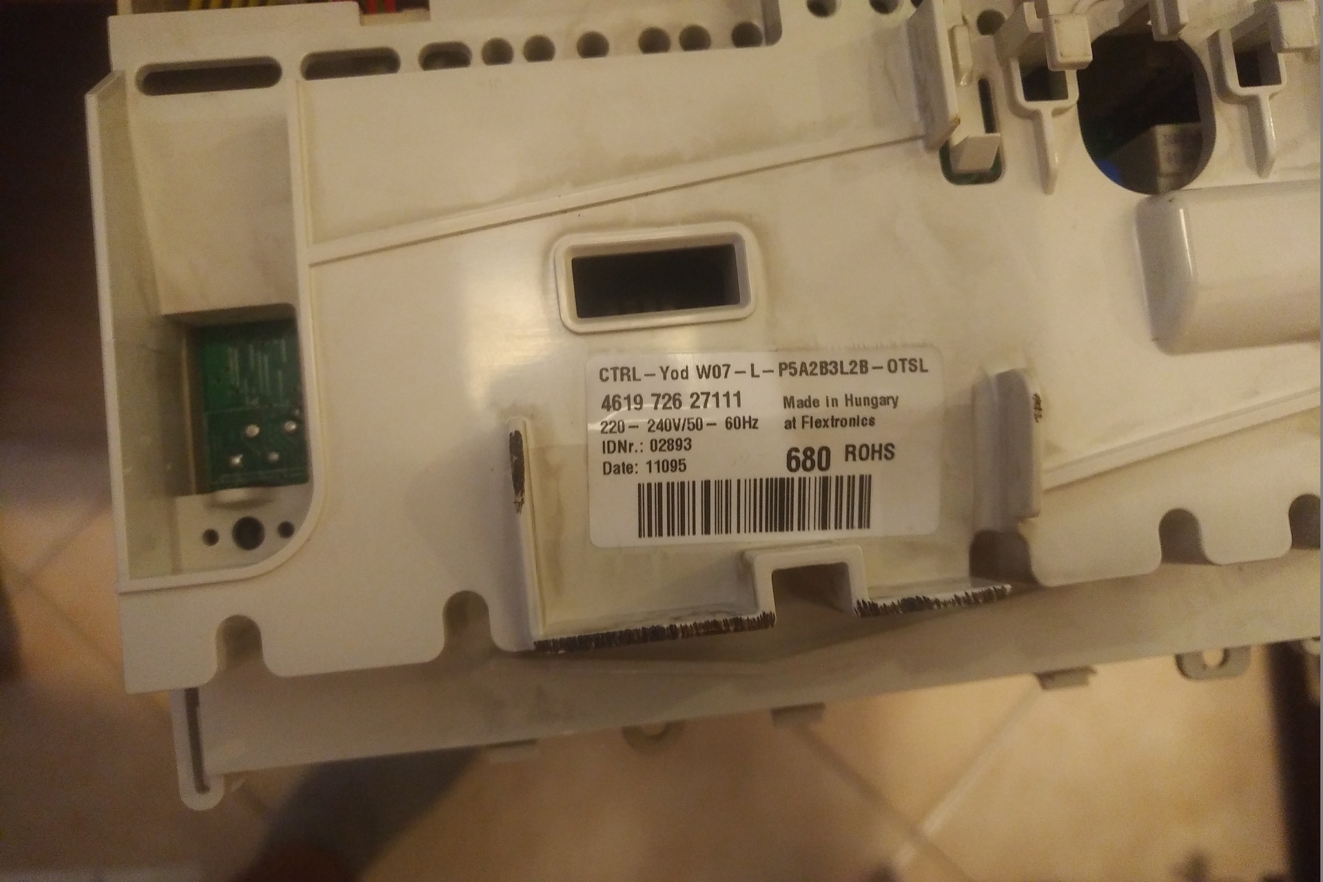

Segítségeteket szeretném kérni egy Whirpool mosogatógép javításában. Igaz nem mosógép, de közeli rokonok!
Típusa: waybi ADG 130 IX
Korábban már vacakolt, nem akarta elkezdeni a mosási programot, elindult a szivattyú, majd 10-20 másodperc után sípolások (hibakód). Akkor az OWI (Optical Water Indicator) megtisztítása segített a dolgon. Ez egy egyszerű opto kapu gyakorlatilag, amivel az aljában a víz tisztaságot, zavarosságot méri.
Mostani tünete viszont teljes halál: se kép, se hang. Ajtó becsukása után a gombok megnyomásával korábban felvillantak a LED-ek, lehetett programot váltani, stb. Most viszont teljes sötétség. Az ajtókapcsolót ellenőriztem, nem az. A 230 elmegy a vezérlő elektronikáig, ezt meg is éreztem.
Az elektronika típusa: CTRL- Yod W07 - L - P5A2B3L2B-OTSL (4619 726 27111).
És made in Hungary, Flextonics
Látszólag semmi hiba, mármint se égés, se elpukkanás. Van rajta egy táp IC (DIP tokos), ami 230V-ból csinál 12V-ot. Ezen volt egy nagyon kis pötty szerű képződmény, ezért cseréltem (típus: LNK305PN)
Sajnos nem oldotta meg
Van esetleg ötletetek, hol érdemes még nézelődni? Összes elkó, dióda csere?
Kapcsrajz esélytelen az ilyenekhez?
Mellékeltem pár képet, hátha valakinek mond valamit...
Köszönöm szépen előre is segítő kommentjeiteket!
(#) tibec válasza JoniPeti hozzászólására (») Jan 18, 2019 /
Szia! Mielőtt bármelyiket cserélnéd, először nagyító alatt nézd végig a relék lábainak forrasztását! Elég gyakori hiba, hogy elreped a forrasztás és ez okozza a hibát! Ezt egyszerű átforrasztással orvosolhatod, hátha nem kell cserélni egy relét sem!
(#) JoniPeti válasza tibec hozzászólására (») Jan 18, 2019 /
Valóban el van repedve a forrasztás két helyen is.
Megforrasztom és meglátjuk.
(#) palko0125 válasza biokill hozzászólására (») Jan 18, 2019 / 1
Az LNK IC-nek van egy védő ellenállása. Nem látooma képena pozíciószámát. Kb. 22Ohm lehet az értéke. Ellenőrizd azt is, mert ha az ic tönkrement, akkor tuti, hogy az ellenállás is megszakadt.
Üdv, Palkó.
(#) JoniPeti válasza JoniPeti hozzászólására (») Jan 19, 2019 /
Megoldódott! A forrasztás volt a probléma.
Leteszteltem, aztán meg bedobta az e15 hibakódot. Kiderült, hogy felakadt az úszókapcsoló. Megkocogtattam és megjavult.
Köszönöm a segítséget!

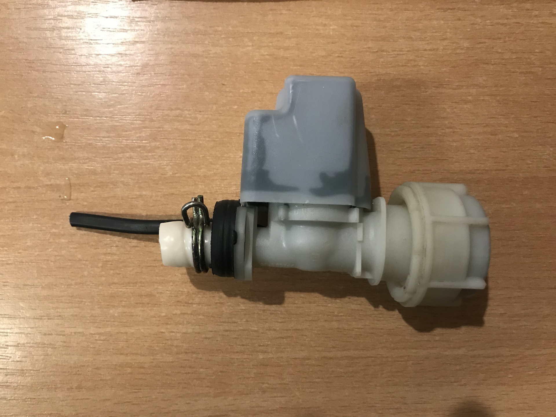

(#) Tomika890 hozzászólása Jan 21, 2019 /
Van egy Siemens SL15J1S mosogatógépem. Tegnapi nap kivillant a (gondolom) bejövő víz problémát jelző led. A gép aquastop-os, megnéztem a szűrőjét, azzal nincs gond. Indítás után az aquastop dobozban lévő mágneskapcsolók rezegnek, szóval próbálkozik, majd kivillan a LED. Ha jól olvastam, a gépbe bemenő oldalon is van egy érzékelő, és az is letilthatja az aquastopot hogy ne engedjen be vizet!? Esetleg tippek a probléma megoldására?

(#) biokill válasza palko0125 hozzászólására (») Jan 21, 2019 /
Köszi a tippet!
Tényleg szakadt volt az az ellenállás.
Elnéztem amit írtál (mondjuk igazán megnézhettem volna a datasheetet is) és 22 helyett 220 Ohmot tettem oda. Szépen el is füstölt szegény ellenállás. Ugyanakkor nem lett volna neki, ha mögötte nincs valahol zárlatban az áramkör, jól gondolom?
(#) palko0125 válasza biokill hozzászólására (») Jan 23, 2019 /
Igen, ha minden rendben van nem lett volna szabad elszállni. Diódákat is csekkold le, lehet valamelyik megadta magát. Az ic-t nem tudom így, lehet annak is kapufa ujra.

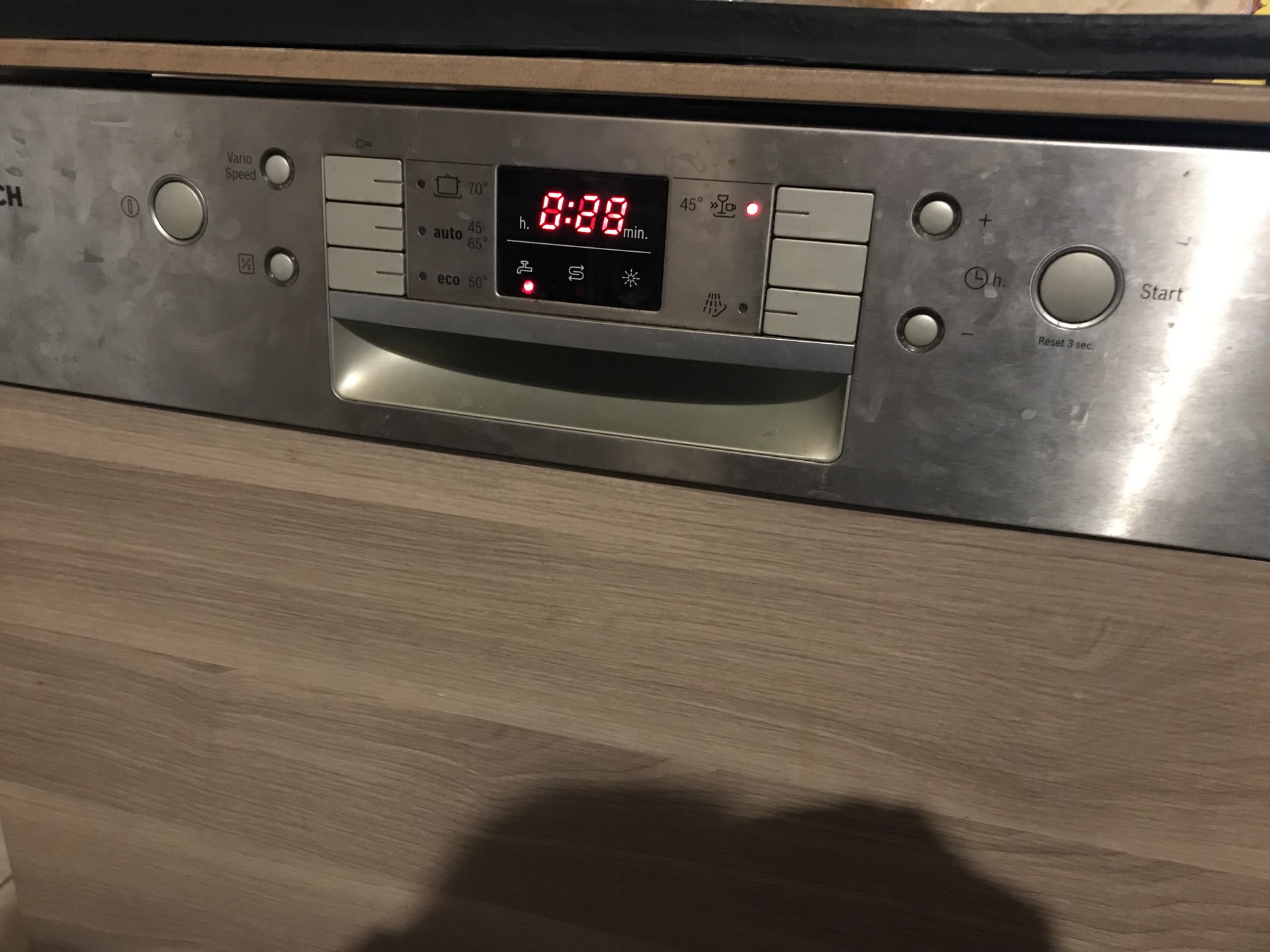

(#) Greg1021 hozzászólása Jan 30, 2019 /
Sziasztok úrak! Heeelppp!!!
bosch smi53mo5eu mosogatógépről lenne szó.Bekapcsólás után program indításánál szivattyú indul müködik elkezdi tőlteni a vizet és kirakja a csapp jelet és leengedi a vizet,dugulás nincs az aljában nem marad víz! Mi lehet a probléma?

(#) Zsolt321 válasza Greg1021 hozzászólására (») Jan 30, 2019 /
Vízmennyiség mérő, reed relé.
