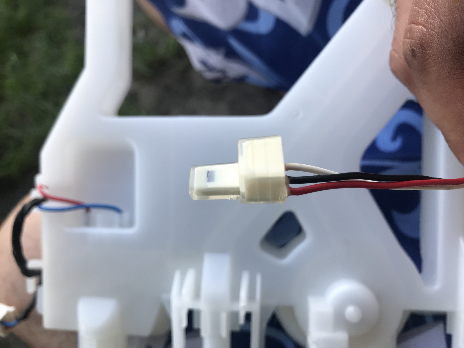

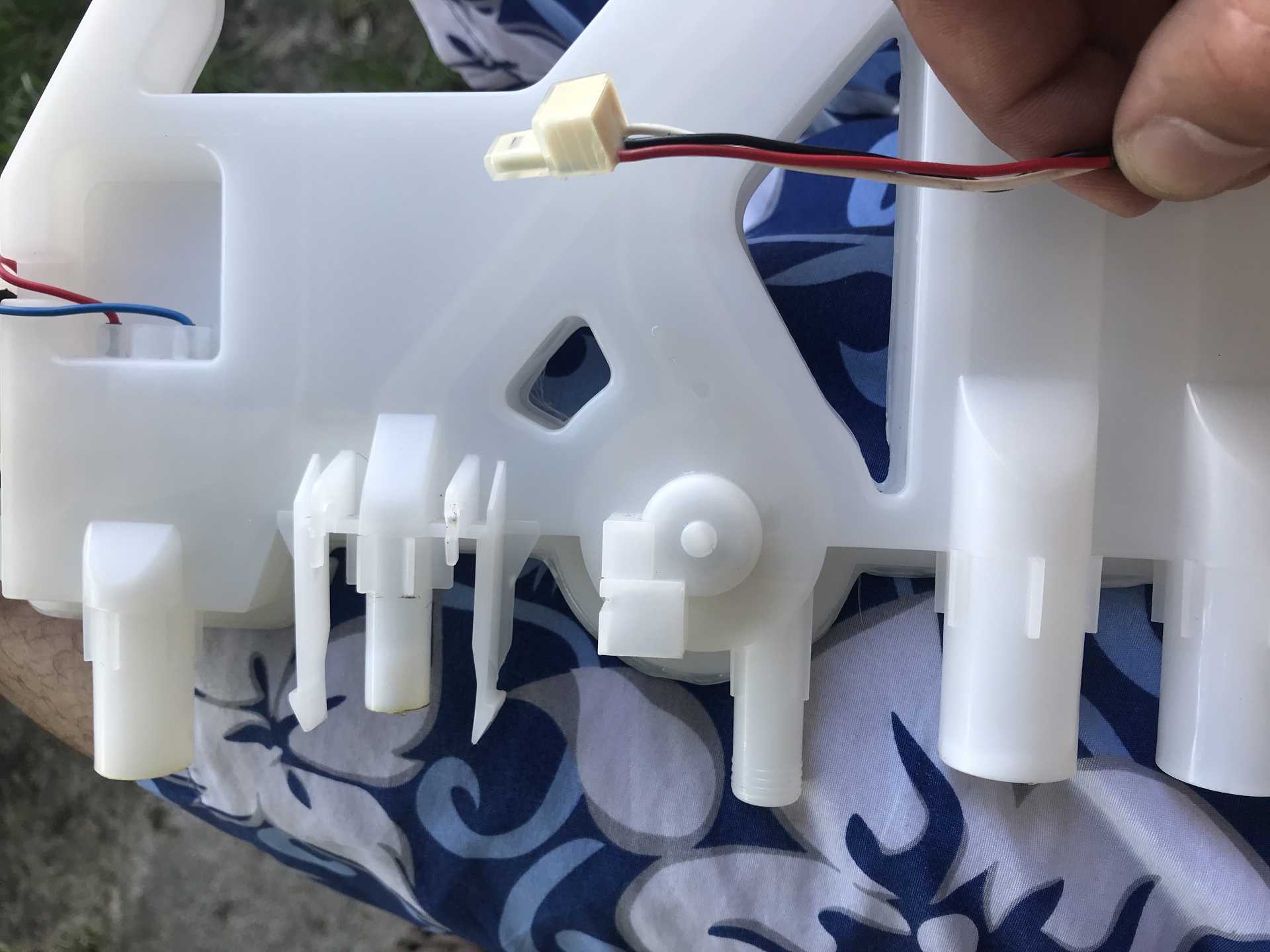

Sziasztok ismét! Most egy Samsung DW60H9950FS géppel szenvedek. 0e hibakódja van azaz átfolyásmérő probléma. Szétszedtem,alig használt gép ez,nem tartom valoszínűnek hogy ez a baja. Tanácsoltátok anno hogy cseréljek reed relét benne. Hát kiszedtem,de itt nem relè van sajnos. Kérdés, itt ez micsoda? Lehet ezt külön cserélni?

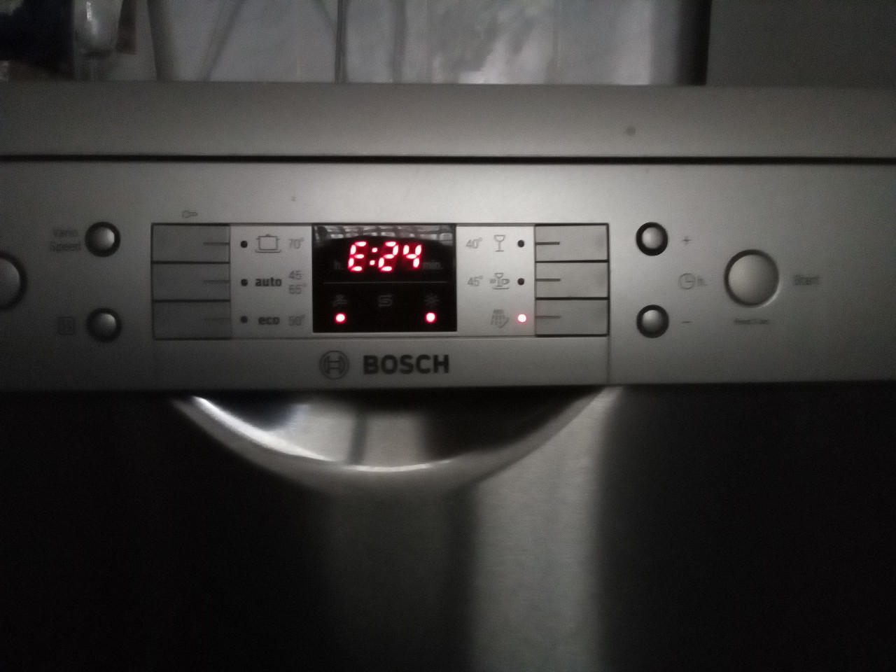

Van egy Bosch digitális kijelzős mosogatógép SMS60M08EU/29. Nem szívta le a szennyvízszivattyú rendesen a vizet, E24-es hibát írt ki. Kiszedtem a szivattyút, a lapátjai mind ki voltak törve. Vettem egyet az Orczyba típus alapján kinézve, forma stb azonosnak tűnt. Beépítettem az újat, stekker vissza, a motor szakaszosan beindul, majd pár mp után kiáll hibára. E 25 hibakód, néha E01, vagy E24, E23 random. Többnyire azonban az E25 jön ki. Reset, áramtalanítás után ismét ugyan ez a hiba. A régi szivattyúra ha vissza teszem a stekkert, akkor is ugyan ez a jelenség. A tegnapi nap még a rági szivattyúval beindult folyamatosan a motor, nem ki- be kapcsolgatva másodpercenként.
Van valakinek valami tippje mi lehet a hiba?
A segítséget előre is köszönöm.

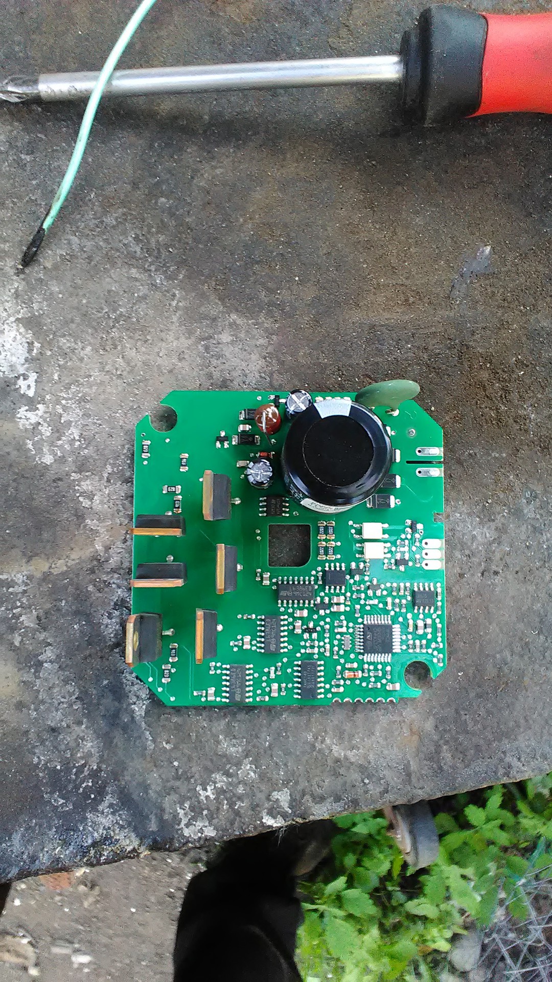

Sziasztok! A Whirlpool gépem panelhibás, viszont mindene azon kívül jó. Mivel benzinmotoros kisgépeket javítok, úgy gondoltam jó lesz a műhelybe alkatrészmosónak. Ha a kozmás edényt csillire mossa, akkor az olajos alkatrészt is.
El is kezdtem analógra csinálni a vezérlést.
Egy kapcsoló feltölti, termosztáttal fűt, és a kiszivattyúzás is manuális. Egy apróságon akadtam el, mégpedig a nagy szivattyú ami mos. Ha aszinkron lenne, akkor menne, de ez valami olyasmi motor mint a cd romokban van. Elektronika a képen ami a motor burkolata alatt van. Szóval a felső két érintkező L és N. Ez valami belső kapcsoló üzemű táp lehet, de alatta van 3 érintkező, amin nem tudom minek kell érkezni. Feszültség, vagy változó ellenállás, vagy impulzusok? Aki tudja kérem írja le hogy lehet elindítani!
Köszönöm
Inox

(#) INOX 4 EVER válasza INOX 4 EVER hozzászólására (») Jún 10, 2019 /
Kinyomoztam a becses nevét.
BLDC motor, viszont mivel csak egy irányt kell tudnia, és nem pozíció alapú a vezérlése, csupán sebesség kontroll a cél, így van némi remény, hogy valami egyszerű jelet kap a vezérlőtől, de fogalmam sincs milyen összetételűt.
Valaki mozdított már meg ilyet?
(#) mnyugger válasza INOX 4 EVER hozzászólására (») Jún 11, 2019 /
Nem zárom ki a tévedés lehetőségét, de szerintem az a három csatlakozás a motorhoz megy.
A BLDC lényegében egy három fázisú motor.
(#) INOX 4 EVER válasza mnyugger hozzászólására (») Jún 12, 2019 /
Szia! Köszönöm, hogy válaszoltál.
A motort kiszolgáló három lapérintkező a nyák másik oldalán van,sokkal nagyobbak, és rugós érintkezőkkel csatlakoznak a tekercsekhez.
Ehhez a három kivezetéshez szürke vezetékeken csatlakozik a vezérlőpanel.

(#) botesz válasza Flashrider hozzászólására (») Jún 12, 2019 /
Hall ic van benne.Szerintem van hozzá külön.
(#) botesz válasza briki hozzászólására (») Jún 12, 2019 /
Valószínüleg a cserekor megtépted a szivattyú stekjét és most hiányzik neki egy fázis.Multival mérd meg.

(#) briki válasza botesz hozzászólására (») Jún 14, 2019 /
Koszi a valaszt eloszor is.
A stekkerrel nem lehet baj mert a szivattyu program inditasakor beindul egy parszor de szakaszosan es nem folyamatosan forgatja a motort. Ez kb 5 alkalommal 1 mp- re bekapcsol majd leall es ennyi. Utana jon a hibauzenet.
(#) Epu2 válasza briki hozzászólására (») Jún 15, 2019 /

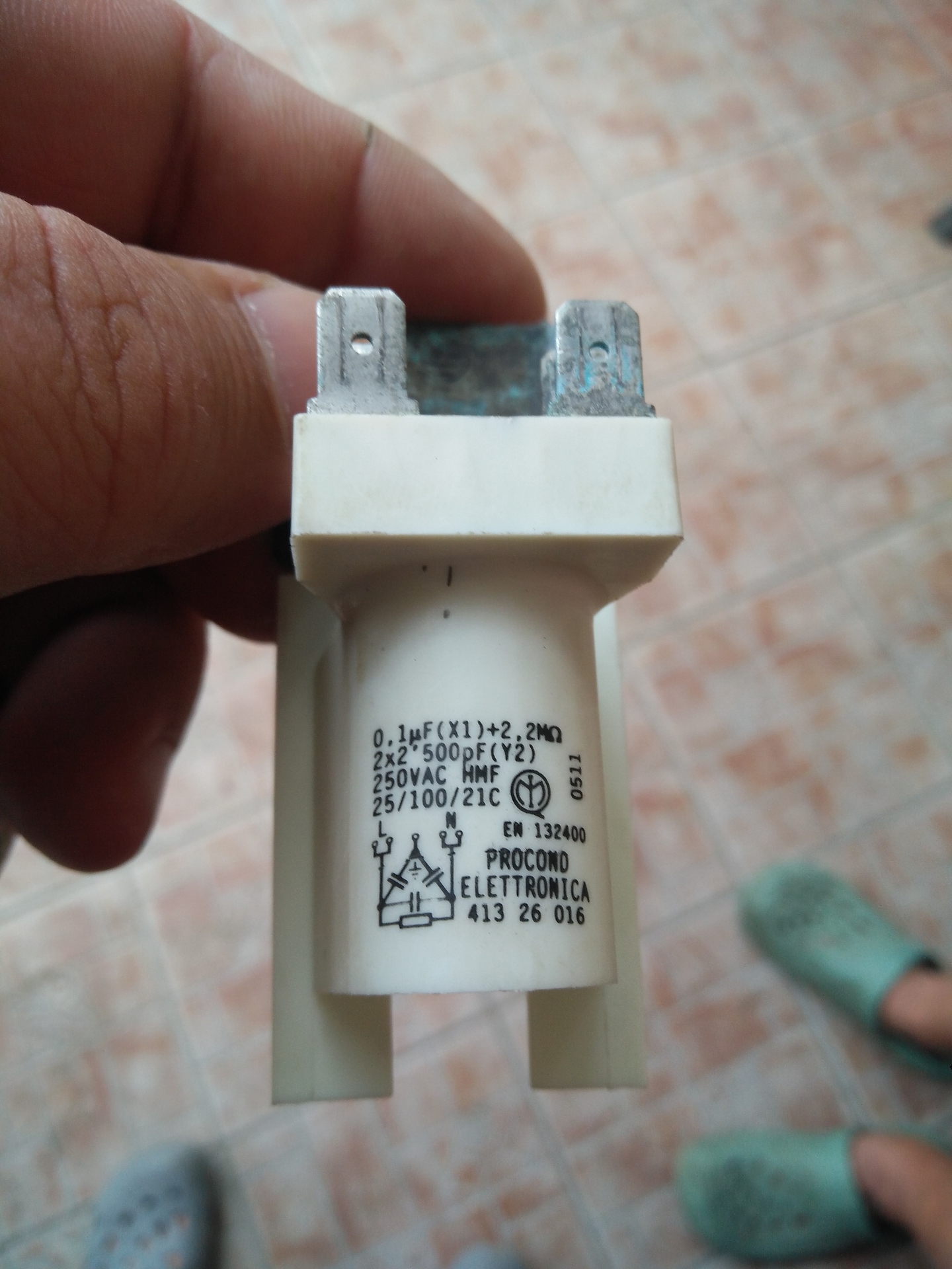

(#) zdome hozzászólása Jún 18, 2019 /
Szia Mindenki!
Van egy Fagor LF020SX mosogatógépem ami az egyszercsak nem hajlandó életjelet adni magáról. A kérdés, hogy a tápkábel csatlakozása után található indító, zavarszűrő kondi okozhatja-e ezt.
A hozzászólás módosítva: Jún 18, 2019
(#) proli007 válasza zdome hozzászólására (») Jún 18, 2019 /
Hello! Csak akkor, ha a két egymás melletti saru (L-L) (N-N) nem vezeti át az áramot. De ennek esélye vajmi kevés. Mert hogy a kondi bent van-e vagy sem, az csak a zavarszűrést csökkentené.

(#) botesz válasza Flashrider hozzászólására (») Jún 23, 2019 /
Időközben lekértem a rajzát.Sajnos egy kódszámon van a labirintussal tehát vagy komplett csere vagy kivakarod a műa. tokból a régit és az alapján rendelsz bele.

(#) Flashrider válasza botesz hozzászólására (») Jún 27, 2019 /
Ha megnézed a mellékelt képeim pont hogy azt kapítgáltam ki a labirintusból Azt a Hall ic-t amit mondtál,ezt akkor tudom külön rendelni? Cikkszámot nem tudsz esetleg. Nem venném meg a komplettet 15 ezerért.
