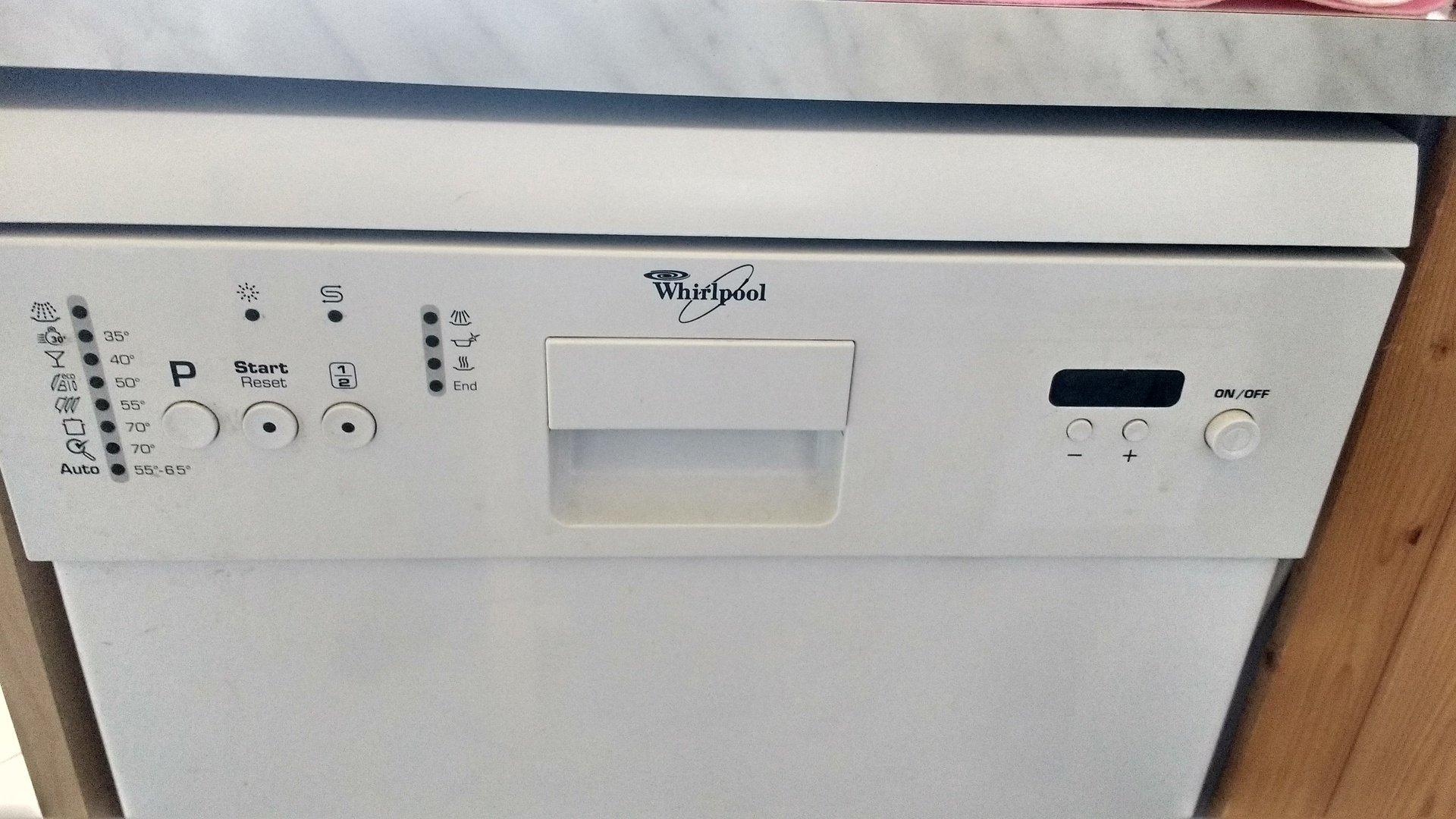

(#) INOX 4 EVER hozzászólása Ápr 22, 2019 /
Mosogatógépet még nem javítottam, de úgy néz ki itt az ideje. Használtan vettünk egy Whirpool Aqua Steam 6th sense ADP 7955 TOUCH gépet, ami hibátlanul szolgált, de mostanában nem fűt, csak hideg vízzel mos. Korábban a program lejárta után kinyitottuk az ajtót, majd 5 perc múltán szárazon vettük ki belőle az evőeszközöket, és még melegek voltak. Most jéghideg minden.
Igazából azt sem tudom mi hol van benne, és hol keressem, melyik oldalát bontsam meg. Tovább nehezíti a dolgot, hogy pult alá épített gép. Tudnátok adni némi útmutatást, hogy hol bontsak, mit mérjek, stb?
Előre is köszi:
Inox

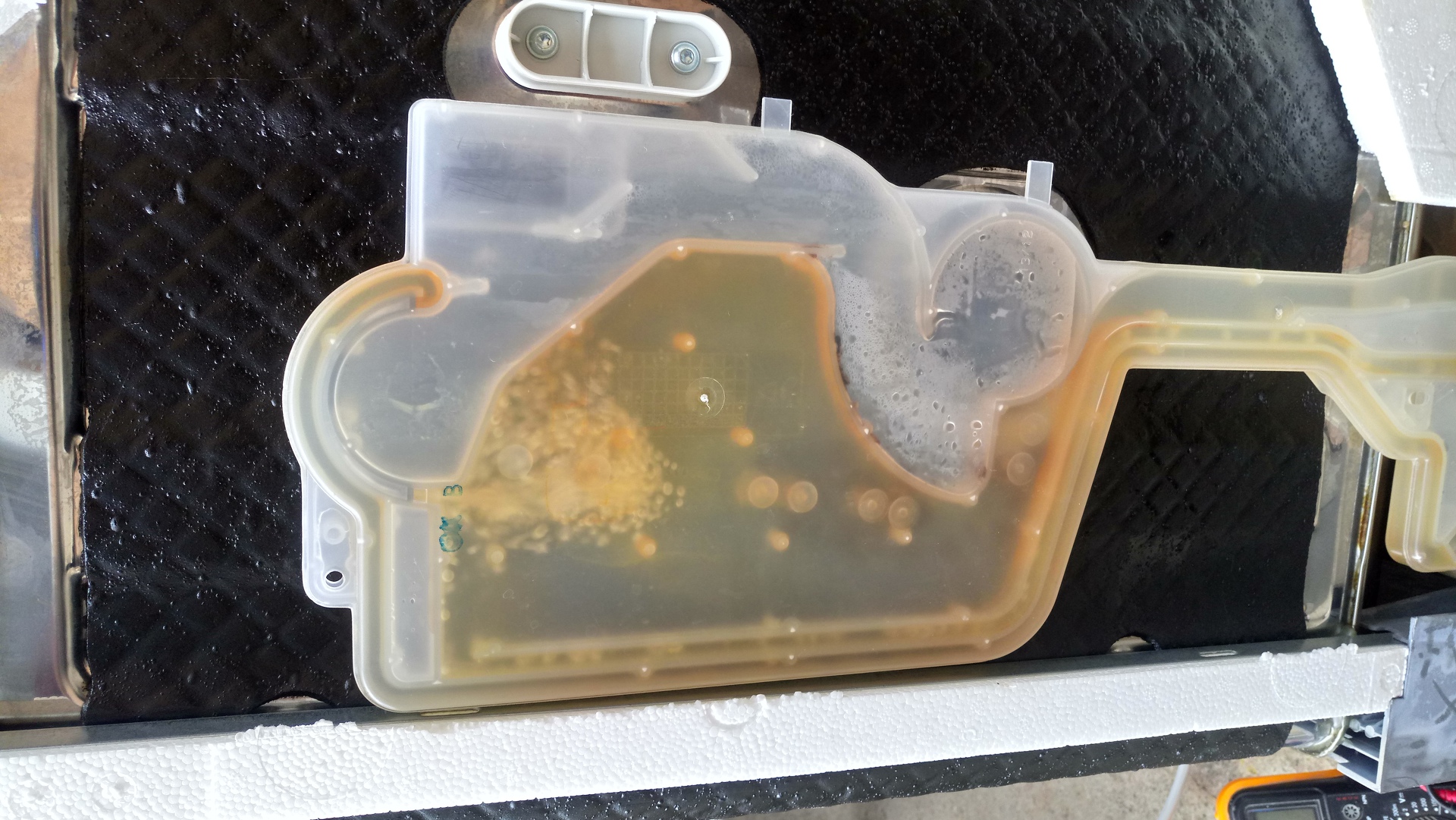

(#) Sinike hozzászólása Ápr 22, 2019 /
Hali.
Névtelen mosogató gép változó idő után F5 hibával leáll. Könyv szerint elégtelen vízellátás.
Aquastop előtti szűrőt kitakarítottam, labirintust is alaposan.
Szerintem vizet már rendesen kap, hiba nem változott. Van, hogy 7, van hogy csak 20 perc múlva áll le. Érdekes, hogy amikor megáll, épp nem a vizet engedi...
Mellékelt kép normális, vagy levegőt kap valahol?
Köszi
(#) palko0125 válasza INOX 4 EVER hozzászólására (») Ápr 24, 2019 /
Az elején alul le lehet pattintani a műanyagot és onnan be lehet férni (igaz nehezen) megmérni, hogy maga a fűtőbetét jó e. Első körben mindenképp azt kellene megmérni. Csatoltam a gép service manual-ját. Service manual Abban megtalálsz minden infot, mit hol találsz és hogyan tudod szétszedni.
Első körben ennyi.
Üdv, Palkó
