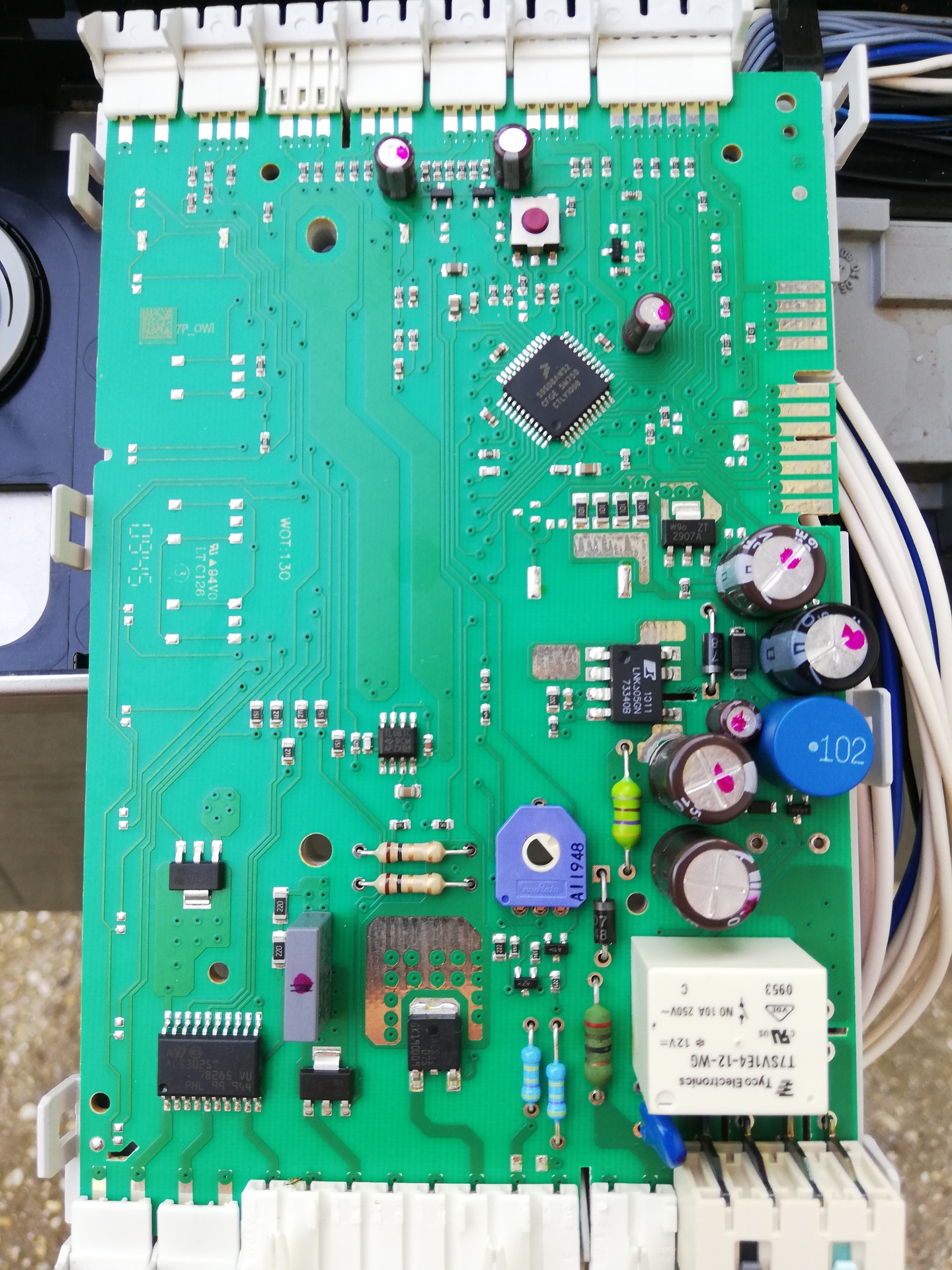

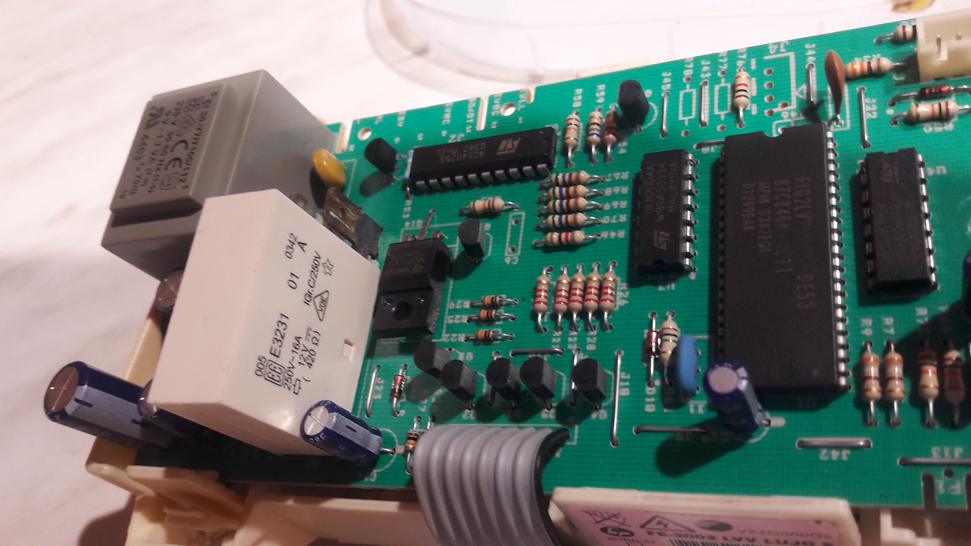

(#) Borisz50 hozzászólása Júl 30, 2019 /
Szia, köszi. A gép típusa Whirlpool Adg8192/1 IX. Lefotóztam az elektronikát. A tápegységen látszik egy kis elszíneződés, gondolom onnan jöhetett a füstszag. Más égésnyomot nem látok rajta. Gondolom akkor ez szállhatott el. Mégegyszer köszönöm a segítséget.

(#) Dino71 válasza Borisz50 hozzászólására (») Aug 1, 2019 /
Első kőrben ezeket cserélném cserélném. Naramcsal jelőlve.

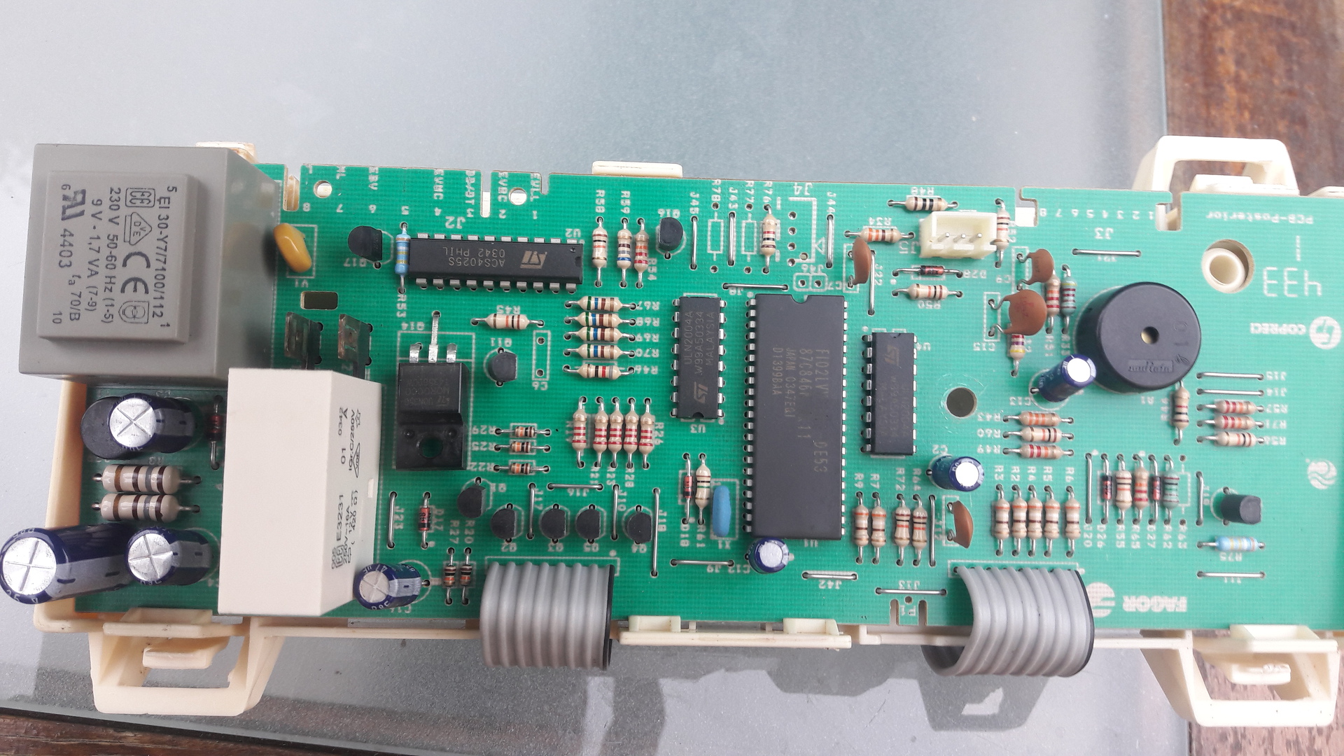

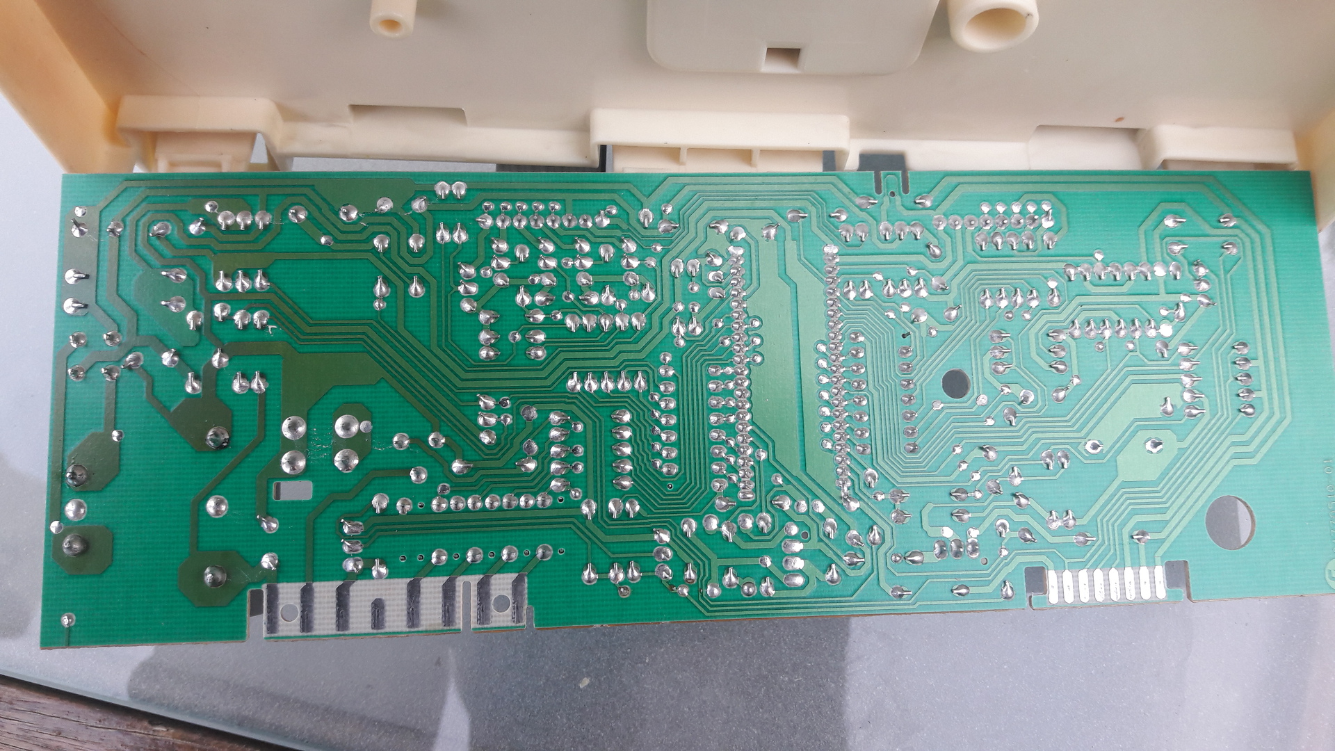

(#) VRG hozzászólása Aug 7, 2019 /
Lenne egy Fagor 1vf 09sx mosogatógépem ami a következőket produkálja.
Elindítom ürít felveszi a vizet és mosogatni kezd de pár másodpercig mert elmegy a panel órája és leáll a gép.Kikapcsolom ,bekapcsolom semmi.Várni kell vele 1,2,3 órát utána eltudom játszani vele még egyszer ugyan eddig.
Dugulás nincs mondjuk a belső keringető szivattyút még nem szettem szét de minden mást kitakarítottam. Az elektronikán a táp 4 lábán a forrasztás törött de azt javítottam. Hiba nem látható de ezt csak nem hozzáértőként mondom. Ha tippelnem kéne az elektronika tápot kéne kicserélni?!:
Ezt abból gondolom, volt régen egy monitorom, a tápja ugyan ezt produkálta csere és jó lett. De ugye ezek nem hozzáértő gondolatok csak tapasztalatok.
Köszönöm ha olvastad és esetleg segíteni is tudsz, tud-tok.

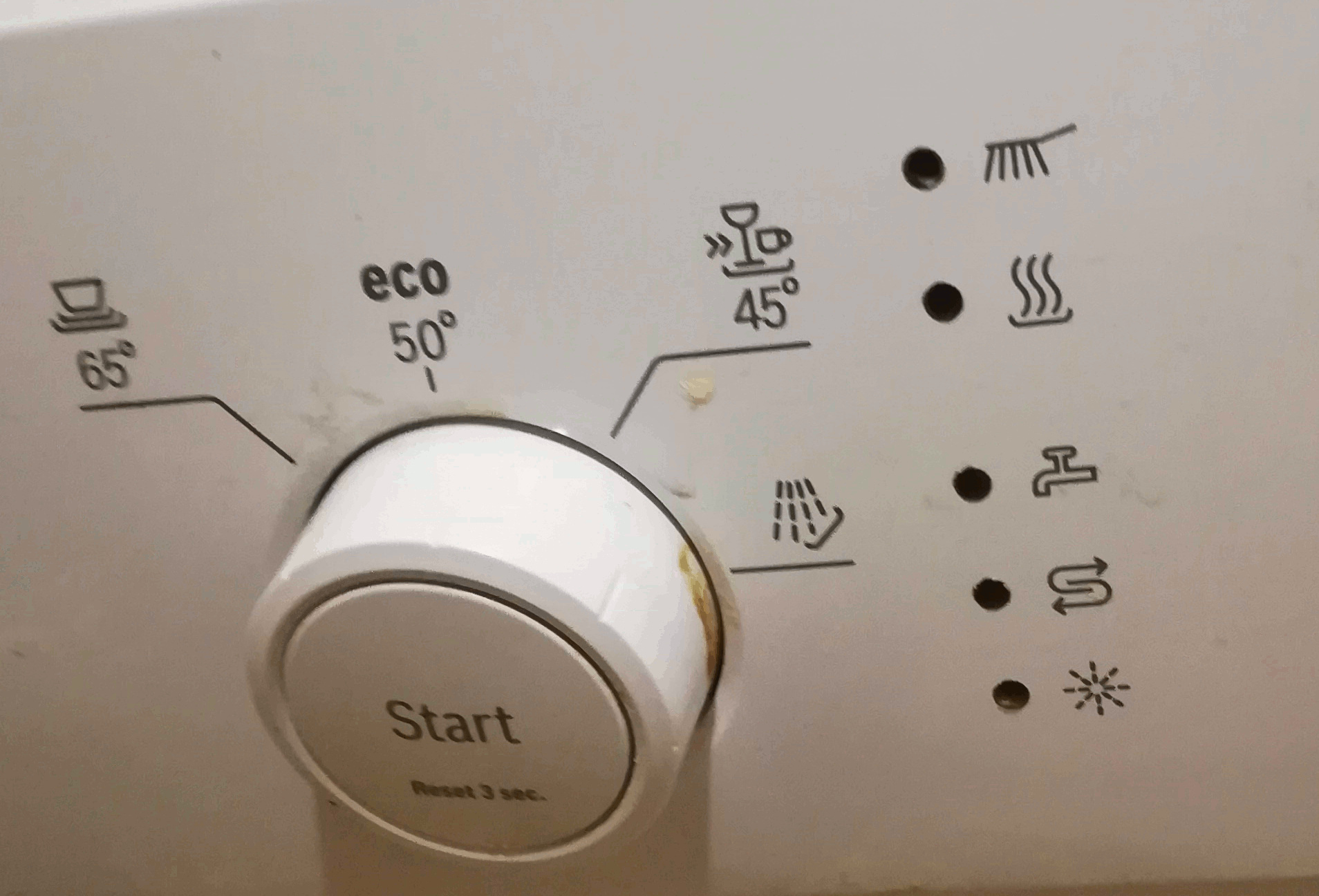

A segítségeteket szeretném kérni: van egy SMS40E32EU/31 típusú Bosch mosogatógépem (garanciája nemrég járt le, 5 éves múlt), és most bekapcsolás után a használati útmutató szerinti 10-es és 11-es led (10: Mosogatás/kefe, 11: Vége, képen a jobb felső kettő) felváltva villog.
Érdeklődnék, hogy ez milyen hibát jelent, és hogy lehet elhárítani. A használati útmutatóban és a bosch honlapon sem találtam listát ennek a típusnak a hibakódjairól, illetve a neten sem találtam szerelési útmutatót, amiből legalább az kiderülne, milyen hibát jelez.
Előre is nagyon köszönöm a segítséget!

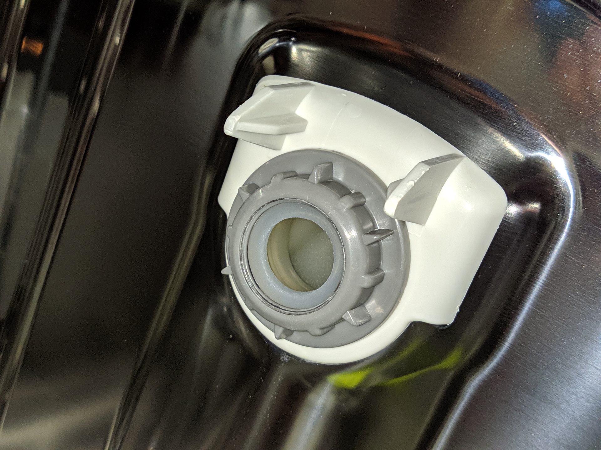

(#) zsoika válasza Balaton hozzászólására (») Szept 4, 2019 /
Szia! Megcsináltam és fél éve jól működik !
Tejgumiból tömítéskiszúró készlettel kiütöttem egy tömítést és azt eggyel nagyobbra csiszoltam csiszolópapíral ,mert csak páros számozású kiütő volt. Mögé tényleg kellett v.mi ...egy motor belsőből vágtam az "anya" mögé a menetre tömítést.

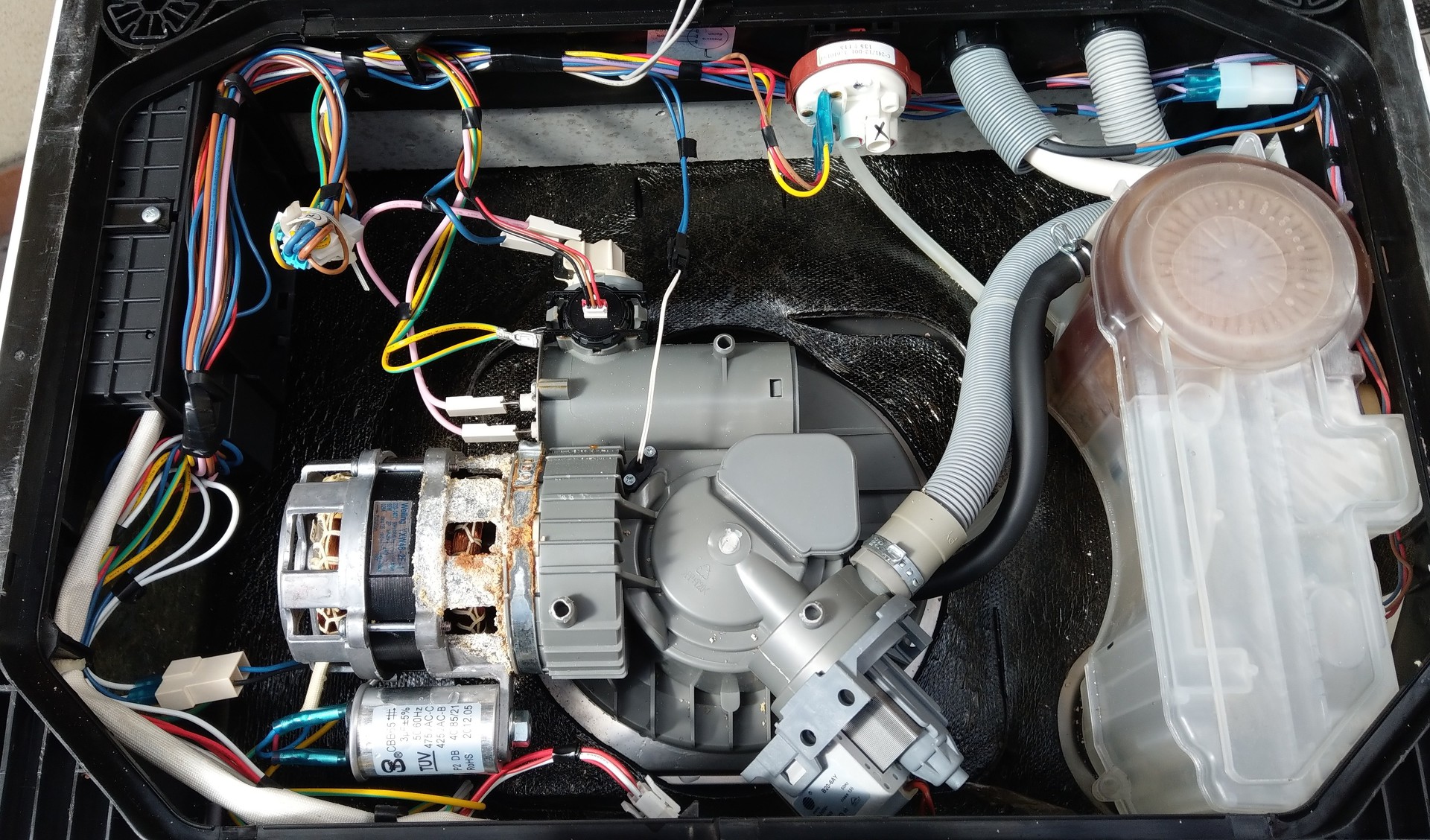

(#) saincz hozzászólása Szept 5, 2019 /
Segítséget kérnék!
Van egy kb 6 éves Samsung DW-FN320W mosogatógépünk.
Tegnap este elindítottunk egy programot,ami addig jutott,hogy beszívta a vizet,és csak állt a gép.A számlálója sem ment tovább.
Gondolom utána kellene melegítenie a vizet de semmi.
Enyhe égett szagot is mintha lehetett volna érezni.
Hibakódot nem írt.
Fűtőszál probléma lenne?
Leszedtem az alján a burkolatot,de a motor külső részén lévő oxidáción kívül semmit nem látok.
(#) Dino71 válasza saincz hozzászólására (») Szept 7, 2019 /
Szerintem ellenőrizzed a keringető szivattyút, hogy forog e. Gyanitom be lesz allva a csapágy vagy a kondenzátor rossz.

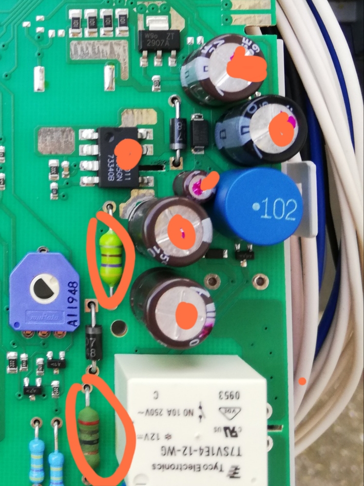

(#) zspzs válasza Epeti hozzászólására (») Szept 15, 2019 /
Szia! Bár régi a bejegyzés (Electrolux ESI66010X nem fűt, Eredeti post), most olvastam. Itt találtam rá egy lehetséges megoldást: Instructables. Angolul van, de nyelvtudás nélkül is érthető a képek alapján. A cikk alján látszik, hogy többen is sikerrel javították így a gépüket. Hátha segít valakinek. Üdv.
A hozzászólás módosítva: Szept 15, 2019
(#) Dino71 válasza zspzs hozzászólására (») Szept 21, 2019 /
Ami nem szerepel a leírasban. A fotón bekarikazva egy 100ohmos SMD ellenállás is elszokott szállni.

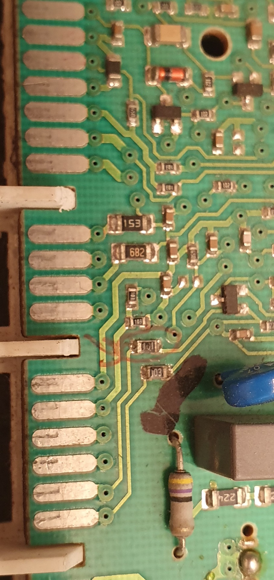

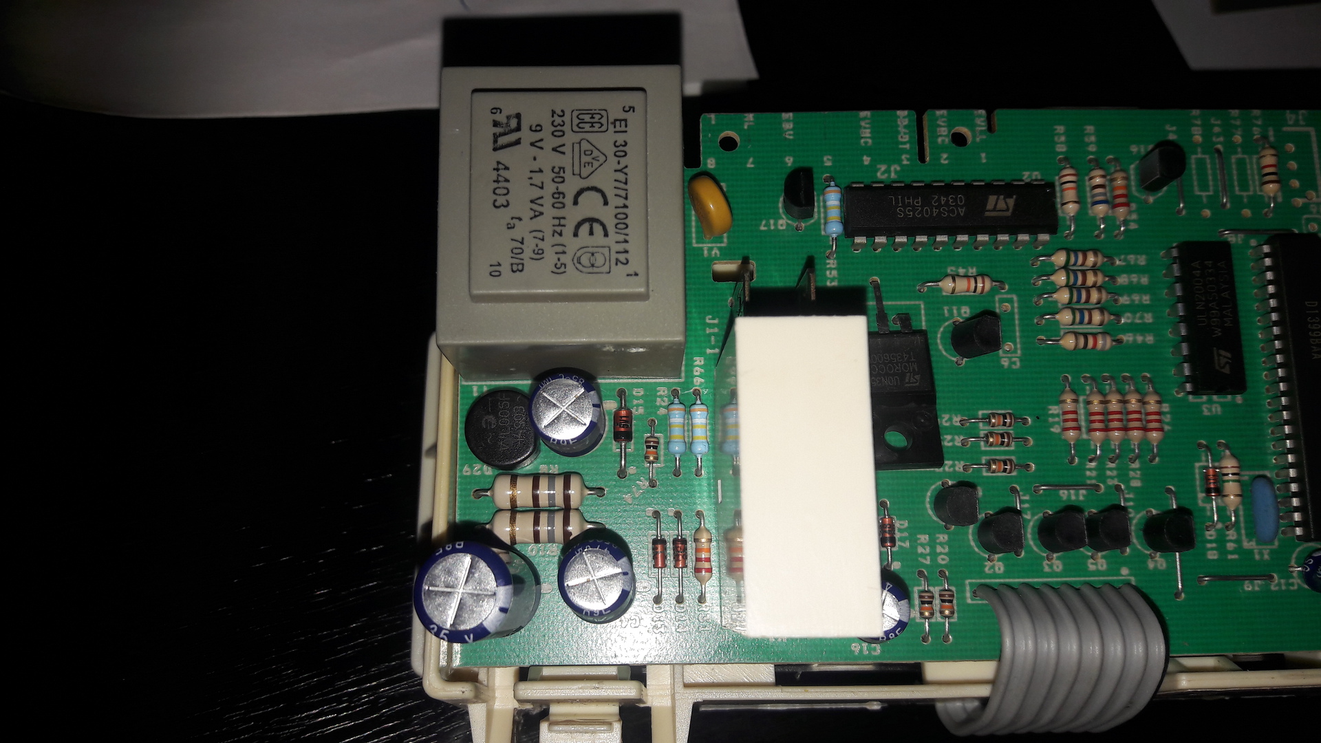

(#) Remci hozzászólása Okt 5, 2019 /
Van egy AEG mosogatógép panelom, amiben szétdurrant egy ellenállás, aminek nem tudom az értékét. A neten találtam róla képet,de nem igazán lehet kivenni hogy milyen értékű. Nem ismeri véletlen valaki az alábbi panelt? Arról a nagy ellenállásról van szó, ami a jobb felső sarokban látható. Bővebben: Link . Előre is köszönöm.
