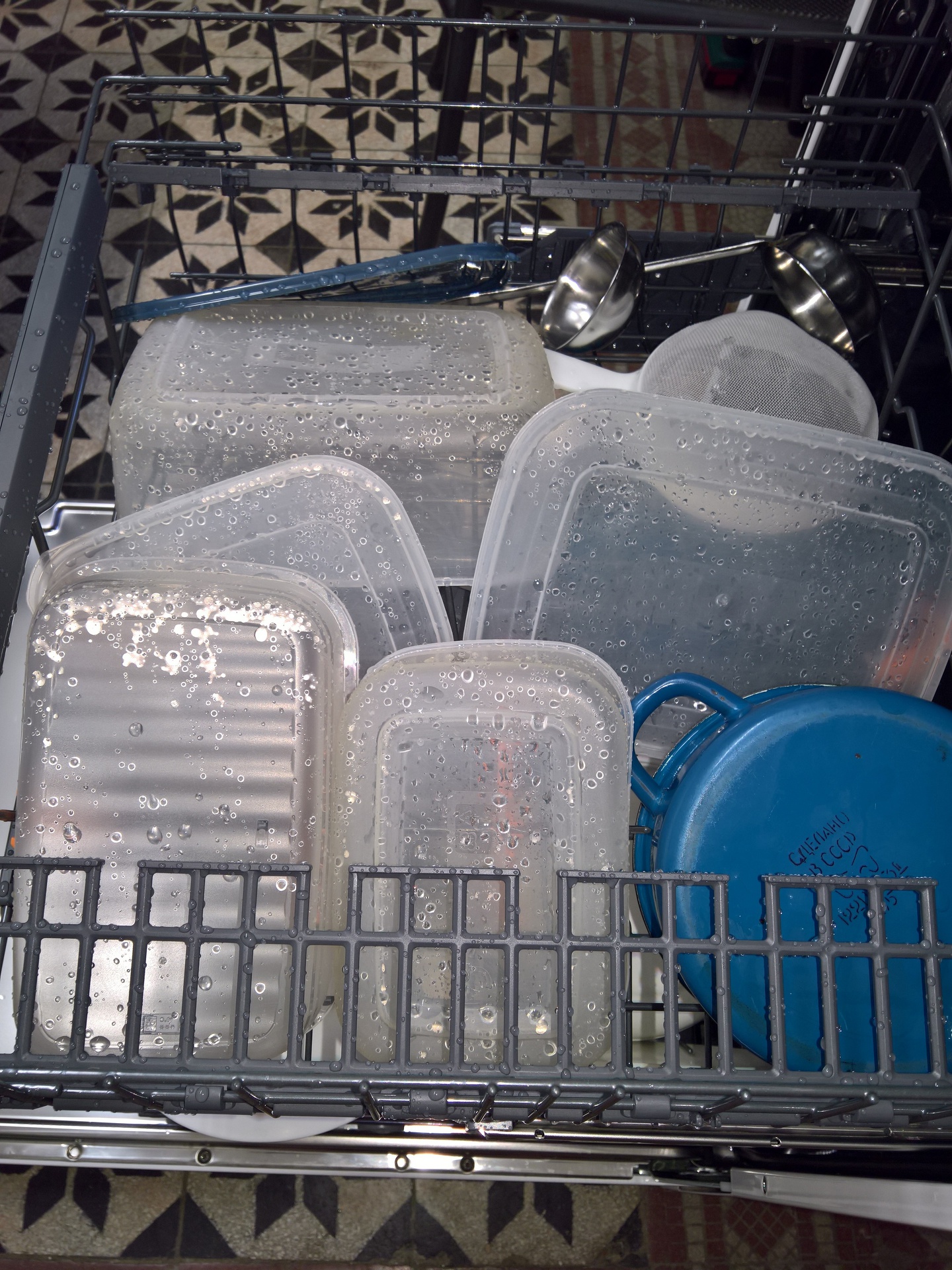

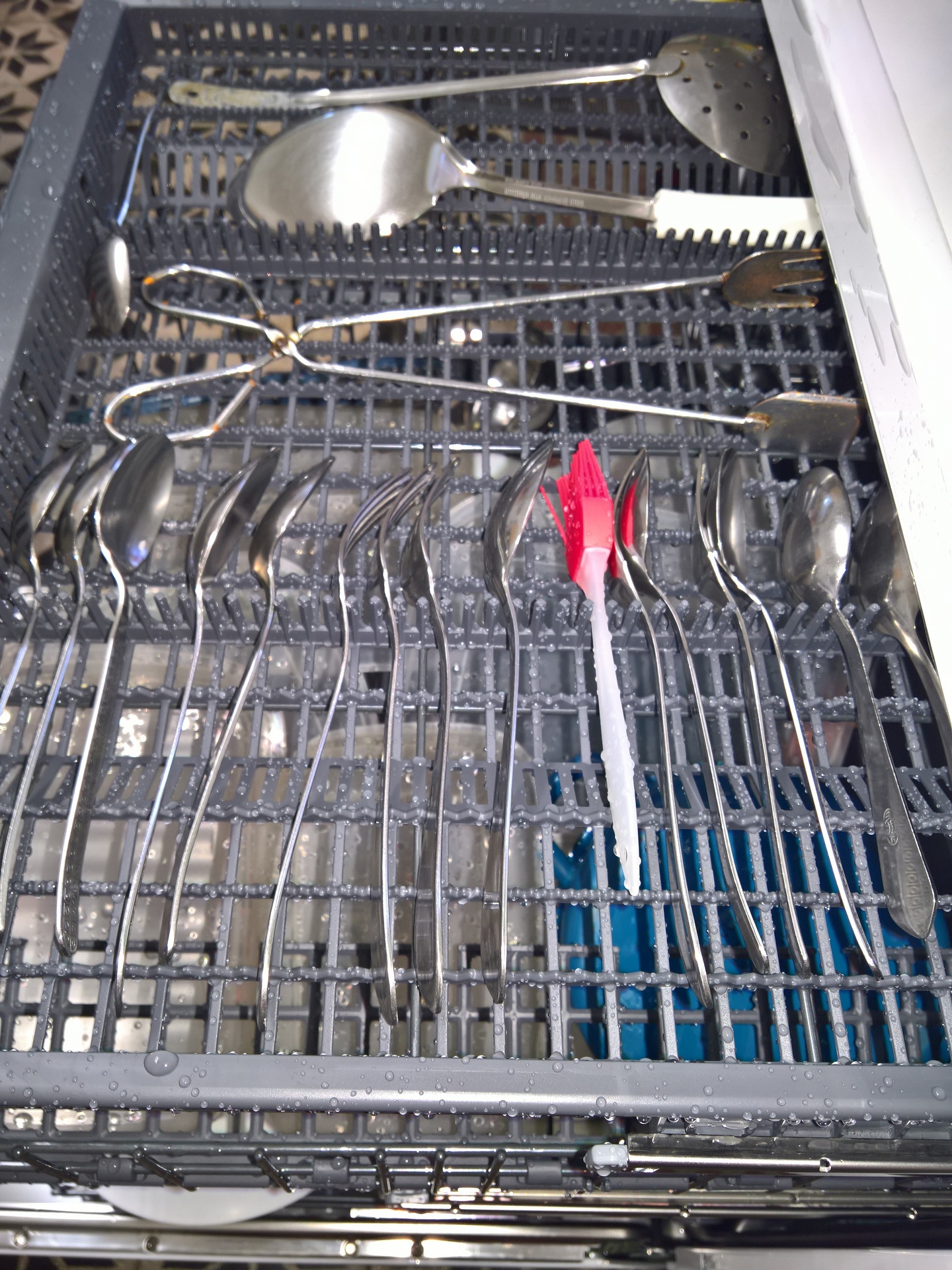

(#) Spd hozzászólása Okt 8, 2019 /
Gorenje GS65160W szárítási probléma...
- Normális az, hogy a képen látható mértékben vizes állapotban találom a gépet (kimosott este, délután pakoltam ki, a kép akkor készült, tehát a mosogatás után mondjuk 6-7 órával később)? Hogy a műanyag edények vizesek, az OK, de a saját tálcáit nem tudja leszárítani? Porcelánok, kanalak alját törölgetni kell? Nem ismerek más gépeket, de van, aki szerint teljesen szárazan jön ki belőle minden, mások panaszkodnak a műanyagokra, de eddig még nem hallottam senkitől, hogy a kerámiákat/kanalakat vizesen hagyta volna.
- Hol tárolja addig a hideg vizet, amíg a szárításhoz használt utolsó öblítés vizét melegíti? Csak mert miután leszivattyúzta az utolsó (egyébként bő 50°C-os) öblítővizet, többet nem iszik a csapról, és teljesen csendben van (leszámítva az ajtónyitást). Vagy lehet, hogy nem jól értettem az ügyfélszolgálat válaszát... tudnátok ebben segíteni?
- Ha szét kell szednem, mi a rákfenéje, mit tudok rajta elrontani (tömítettség, stb)? Szervizdoksit nem találtam a neten hozzá. Mosógépet a háztartásban már többet javítottam probléma nélkül, de mosogatógéppel még nem volt dolgom Szerelőt egyelőre nem szeretnék hívni... nem pénz kérdése, sokkal inkább az, hogy szeretném megismerni a gépemet, illetve szeretek effélékkel molyolni
Köszönök minden nemű segítséget!

(#) Epu2 válasza Spd hozzászólására (») Okt 8, 2019 /
Nekünk egy sokéves, fapados mosogatógépünk van. Olykor előfordul, hogy nem tökéletes a mosás. Olykor. Egy évben egy-két esetben. A szárítási funkció végén csak egy kis gőz marad a gépben, de ha nem fordul el az edény, soha nem vizes. Még a műanyag sem. A Te gépednél nagyon nem normális valami.

(#) Spd válasza Epu2 hozzászólására (») Okt 12, 2019 /
Amikor kinyitja az ajtót, utána valóban nem forró az oldallemeze, kb. 30-32°C lehet (kéznek langyos). Hogy keringetne bármit benne, azt kétlem, nulla hangja van ilyenkor... és az utolsó öblítéshez szükségest követően már nem vesz magához többet vizet. Jó lenne hozzá valami javítási doksi, de nem találtam semmit... háztartási gépekhez valamiért nem túl gyakori (vagy nincs, vagy nem szkennelik be a szakik, mert nekik is nagy pénzbe került, és nem akarják rontani vele a saját üzletüket). Szerelésnél amúgy mire kell figyelni, mit tud elrontani benne egy laikus? (mosógép, lézernyomtató, effélék nem szoktak kifogni rajtam, de ilyenben még nem jártam) Köszönöm az infót!

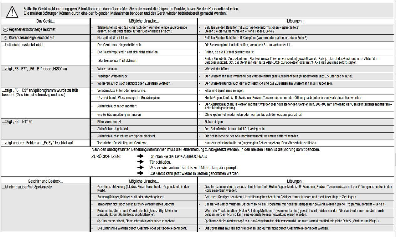

A kezelési leírásában ilyen kód nincs (mindenhol az F-es kód van elöl), de ideteszem azt az oldalt, hátha segít.
