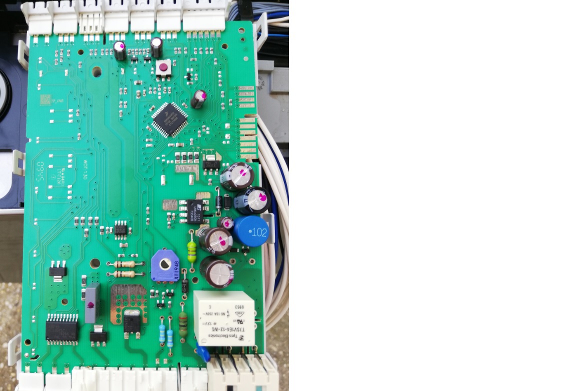

(#) mosoms válasza Karesz 50 hozzászólására (») Feb 6, 2020 /
Sziasztok! Az én készülékem 12 éves, Whirlpool ADP4737, hasonló tünetet produkál. Kb a program 1/3-nál megáll és kiírja , hogy END. Ezután a gépet újraindítom és akkor végig csinálja. A csatolt képen látható panelen van az említett kondi?

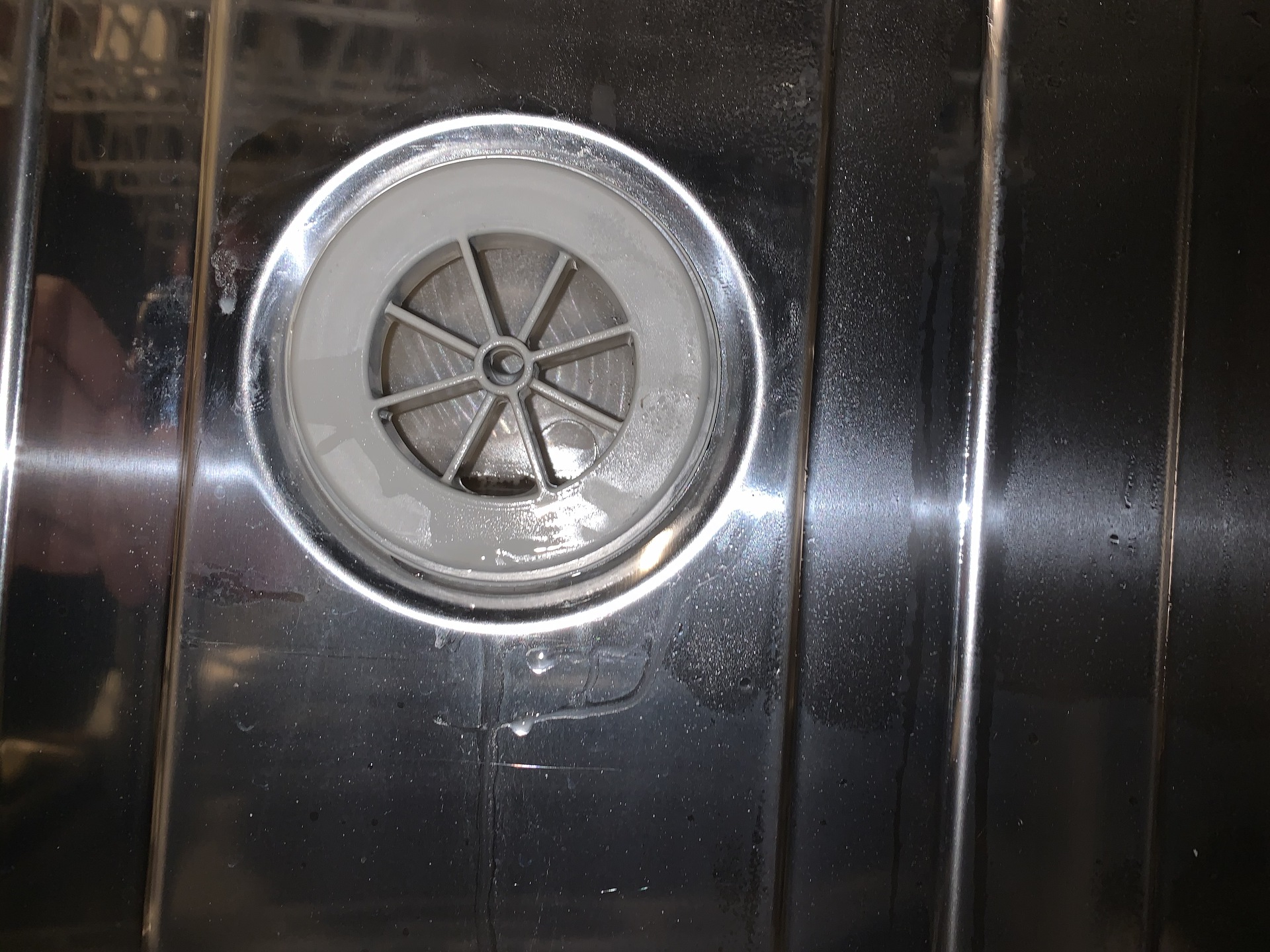

(#) SzBi hozzászólása Feb 13, 2020 /
Egy BOSCH mosogatógéppel kapcsolatban kérek segítséget. (Tip.:SGS46E02EU). Nem szivattyúzza ki a vizet, és azt olvastam, hogy nézzük meg a labirintust. Megnéztem és látom, hogy eltömődött. A kérdésem, hogyan lehet kiszerelni? A vízbeömlő a gép belsejében nem engedi kivenni. Nem látok rajta csavart. El kell forgatni? Le kell pattintani?

(#) tupacamaru válasza SzBi hozzászólására (») Feb 23, 2020 /
Menetes, ki lehet tekerni.
