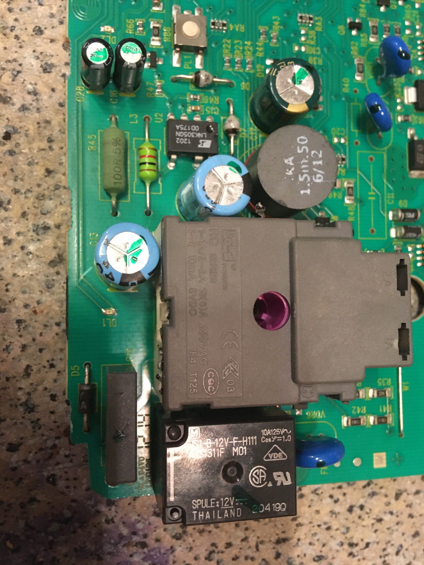

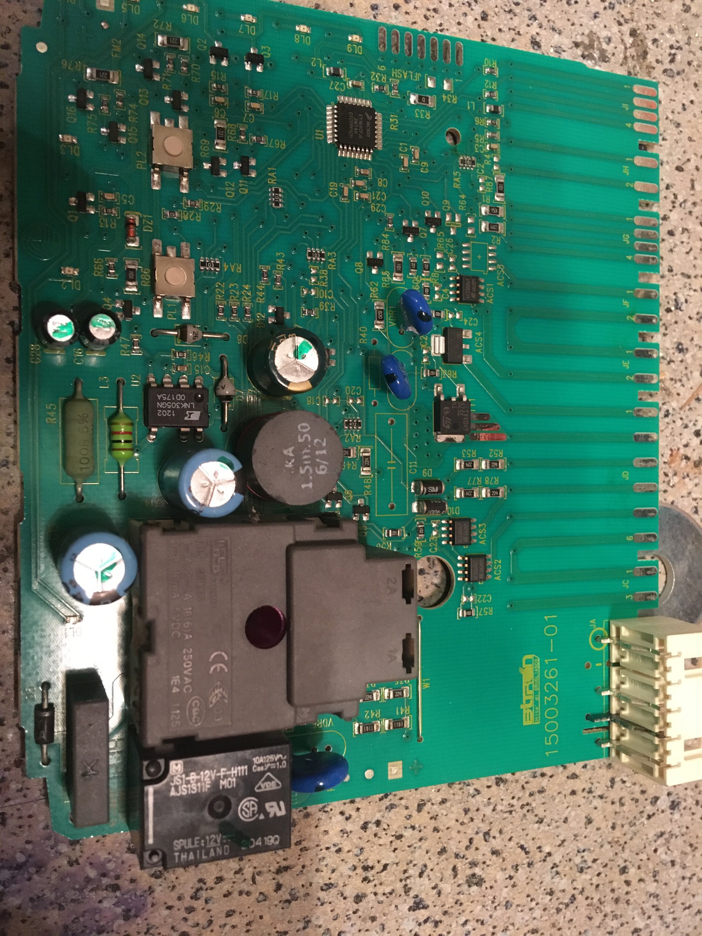

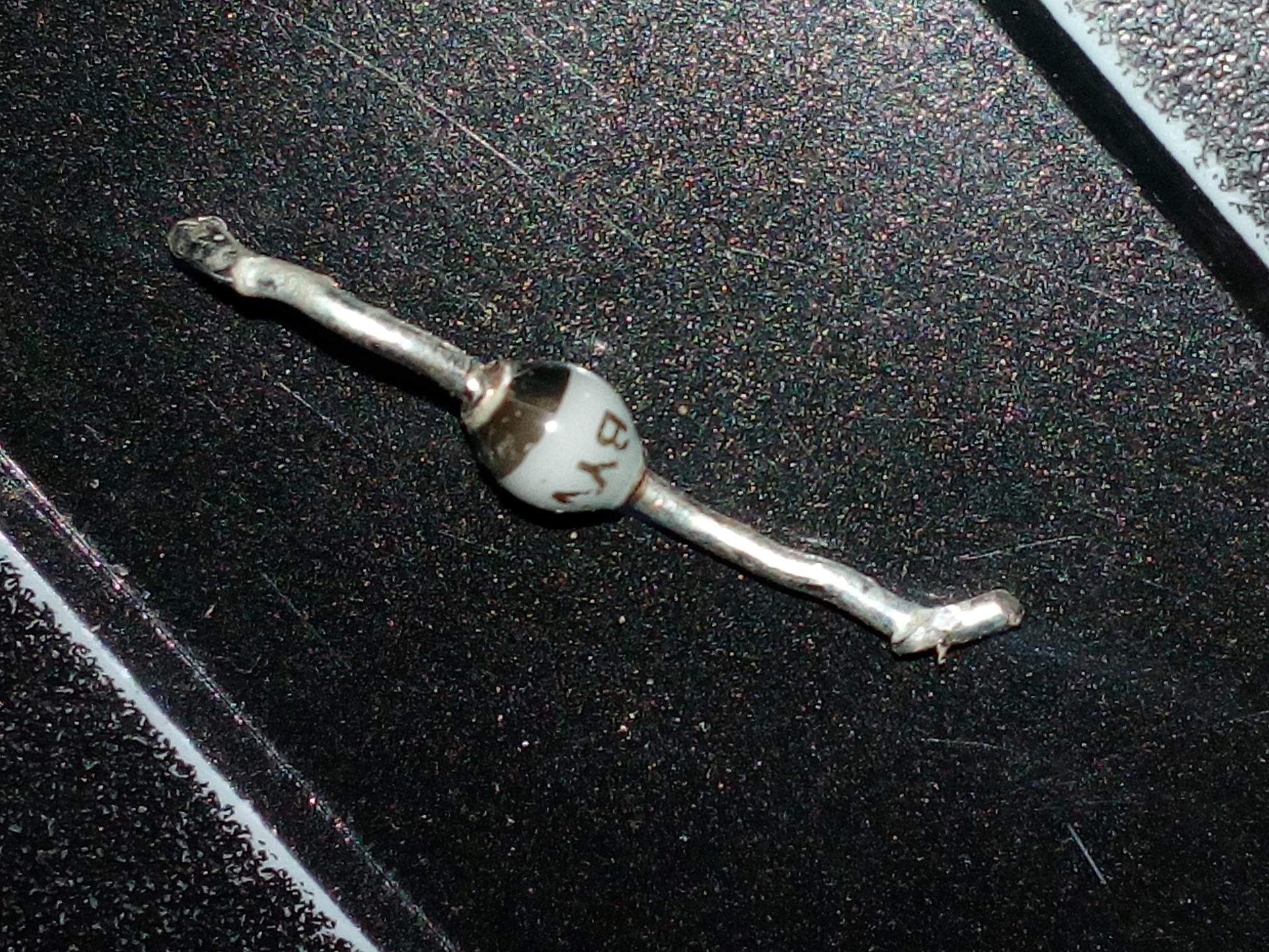

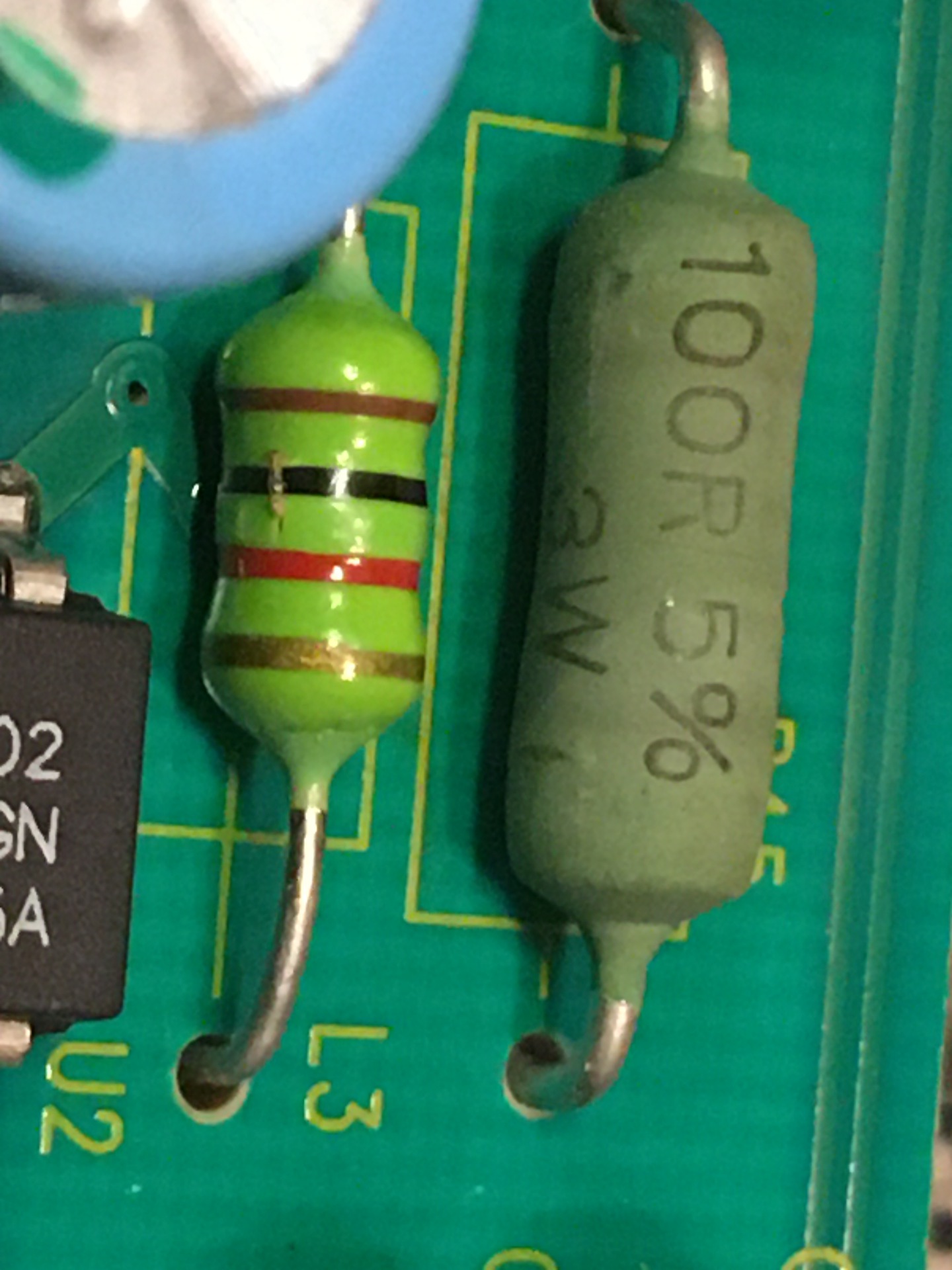

(#) Atti128 hozzászólása Márc 21, 2020 /
Sziasztok adott egy Zanussi mosogatógép ami teljes sötétség alatt van. A gép nem reagál semmire.
Gondolom a panelen táp oldalon elszállt pár dolog. a képek alapján segítenétek hogy mit érdemes cserélnem. Mivel nem drága dolgok inkább nem szeretnék kihagyni olyant ami esetlegesen lehet hogy jó lehet hogy nem. Inkább csere. Egy diodát? kiforrasztottam de ezt nem ismerem. Az ellenálláson látszik is a hiba.
Köszönöm és jó egészséget mindenkinek
(#) botesz válasza Atti128 hozzászólására (») Márc 22, 2020 /
A táp ic biztos csere,az a dióda amit kiszedtél nem szokott elszállni(mérd meg) a 2. fotón lévő ellenállás és induktivitás szokott csak elszállni+ az ic.

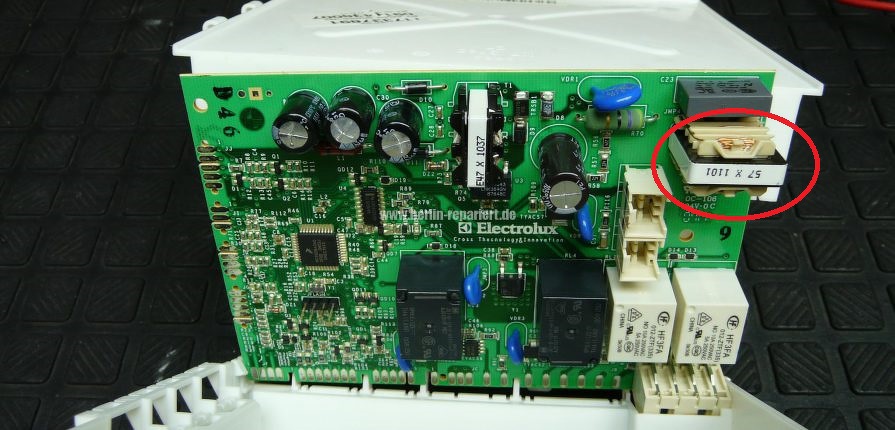

(#) kuriyo hozzászólása Ápr 19, 2020 /
Sziasztok! A pirossal bekarikázott tekercset hol tudok szerezni? Aeg mosogatógép. Nem kapcsol be. Az egyik láb szakadt....
(#) Epu2 válasza kuriyo hozzászólására (») Ápr 20, 2020 /
Példának okádék, de hátha itt kapsz. A sufnimban is van, de nem adok, hogy ne tekeregjünk. Bocsi.
A hozzászólás módosítva: Ápr 20, 2020
(#) proli007 válasza kuriyo hozzászólására (») Ápr 20, 2020 /
Hello! Egyébként meg ha az zavarszűrő, miért ment volna tönkre. Ha meg leégett, akkor ez lenne a legutolsó, amire szükséged lenne..
(#) kuriyo válasza Epu2 hozzászólására (») Ápr 20, 2020 /
Köszönöm megoldottam.
(#) kuriyo válasza proli007 hozzászólására (») Ápr 20, 2020 / 1
Szia! Igen, zavarszűrő. A rezgéstől, elszakadt a tekercs szála, ami a lábra van vezetve. De megforrasztottam és azóta tökéletes.
