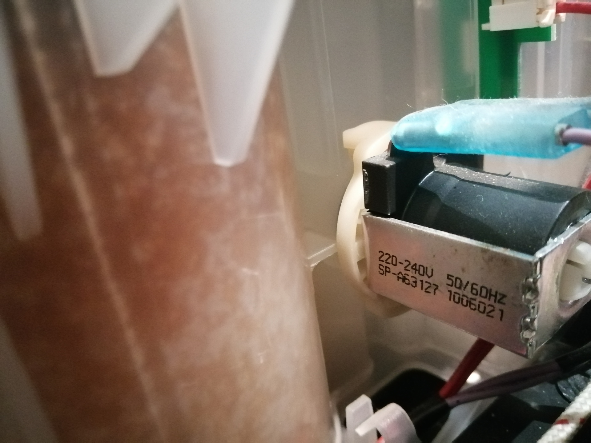

Fagor LF-017IX mosogatógép hibajelensége a következő: A program kb felénél kiáll F9 hibára, újraindítás esetén csak a vízleszívatás megy utána egyből újra kiáll F9 hibára. Másnap ha újra próbálom ismét működőképes a program kb feléig először majd ismét F9 hiba és újraindításra is F9 hibával kezd. Valaki találkozott már ilyen hibával? Valami bemelegszik és akkor nem működik vagy mi történhet ilyenkor?
Vagy Szorul a keringető szivattyú, vagy rossza kondenzátora.
Kondit nemrégiben cseréltem rajta. Egyik ismerősöm mondta hofy van egy ilyen szelep szerűség amivel váltogatja a víz útját elvileg arra is f9 hibát ír de az latszólag oké. Pár hónapja a mágnesszelep hibájából szintén f9 hiba jött be. Azt úgy oldottam meg hogy kireléztem a mágnesszelepet ugyanis a vezérlőből jövő jel képtelen volt a szelepet megmozdítani de egy relét meg tud húzni.
Bővebben: LinkAz elektronika táprészében körbenéztél ? Kondik?
A hozzászólás módosítva: Okt 30, 2022
Az ajtón a kezelőfelület panelján?
Is, meg a táprészében.

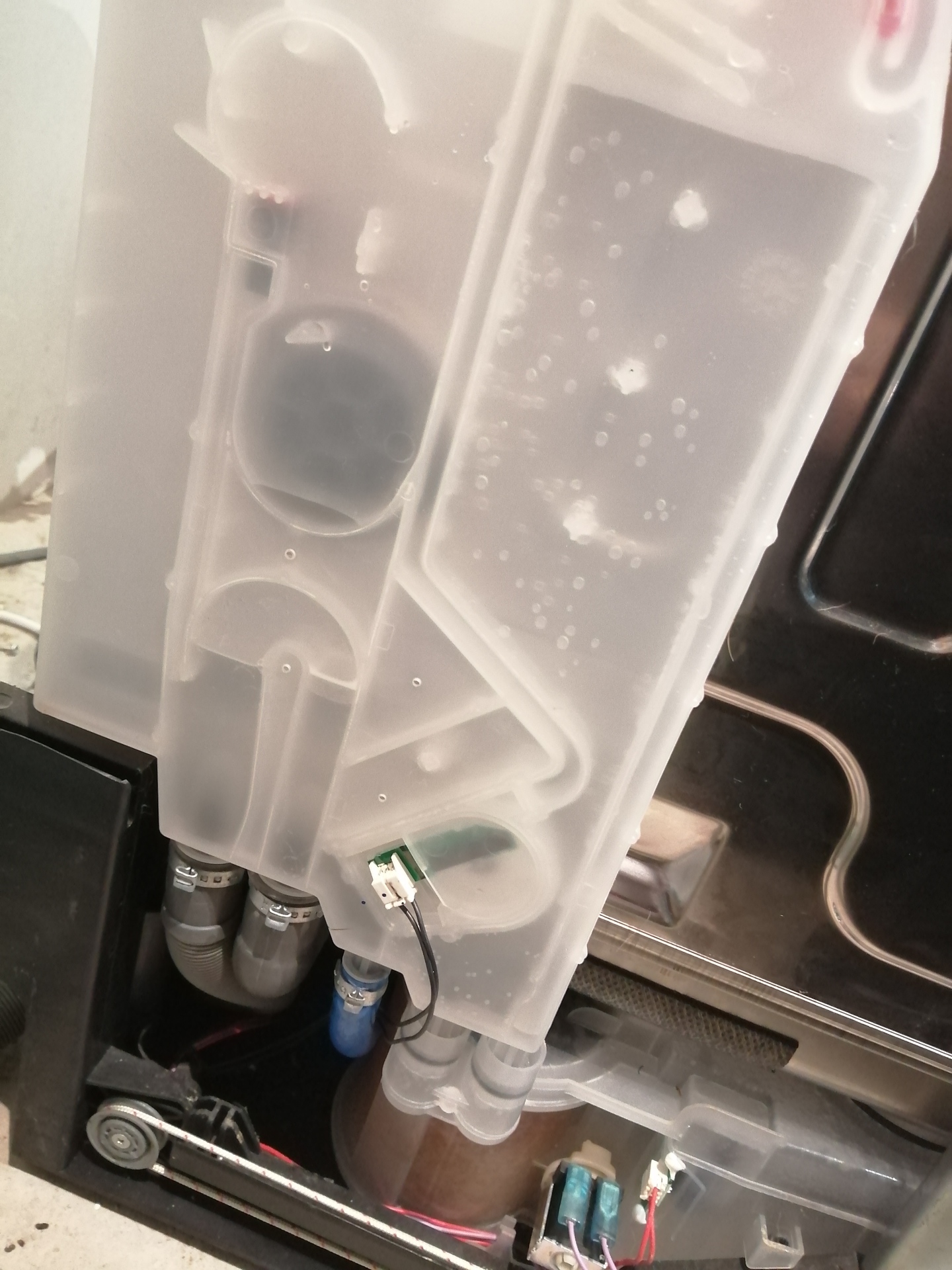

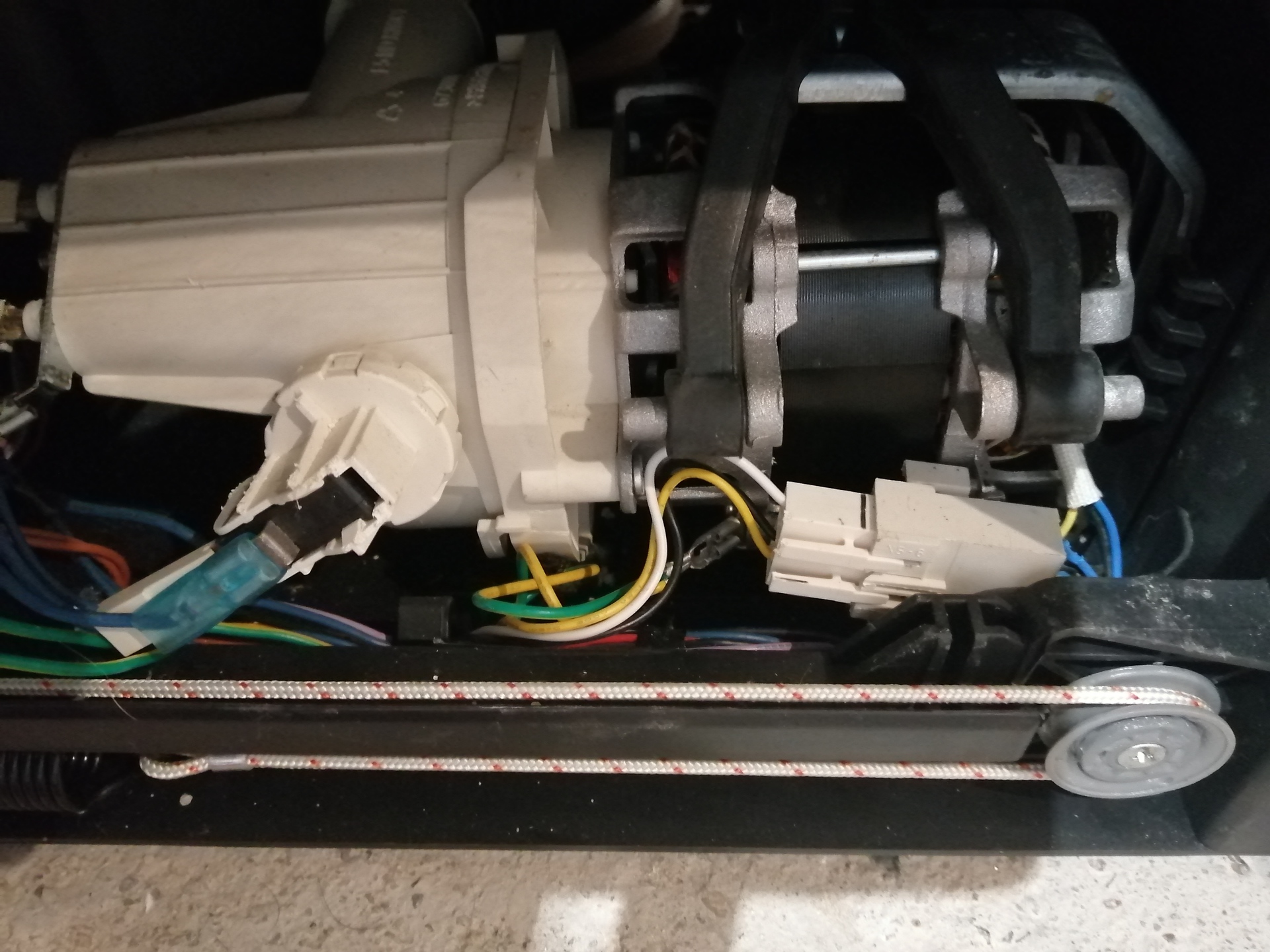

Ez volna a szivattyú gondolom ez nem úgy néz ki mint ami mozogna de nem is férek hozzá gondolom ehhez le kell vennem az alját, de merre keressek én ezen kondit, a kis fekete lenne vagy az is el van rejtve?
A középső képen az a regeneráló szelep. A motor hátuljához kéne hozzáférni, úgy látom, hogy ez az a típus, amiben egy derékszögű fémlemez tartja a motort. Az meg alulról szerelhető. De ha már hozzáférsz a csatlakozójához, akkor ki is mérheted a motor tekercseit. Amúgy ezekben gyakran nem alu vagy műanyag házas hengeres, hanem kis fekete téglatest alakú kondi van. Az elég gyakran tönkremegy, talán azzal kéne kezdeni. A képen nem látom. A gépet, hogy hozzáférj az aljához, a hátuljára fektesd le, ne az oldalára.
Az F9 egyértelműen a váltószelep hiba. És a hiba leírása alapján eléggé valószínű, hogy a váltószelep tömítése ereszt és szivárgó víz jut az érintkezőhöz. "Pihentetés" után elindul, az arra utal, hogy kiszárad, majd működés közben a beszivárgó víz újra hibát generál. Ez azért ennyire érzékeny, mert a kontaktus egy ellenálláson keresztül közvetlenül csatlakozik a procira, így már egy kis szivárgási áramnál is zárt kontaktust érzékel. A váltószelep tengelyénél lévő tömítést kell cserélni. Kiszereléskor jegyezd meg a pozícióját, hogy könnyen vissza tudd rakni.
