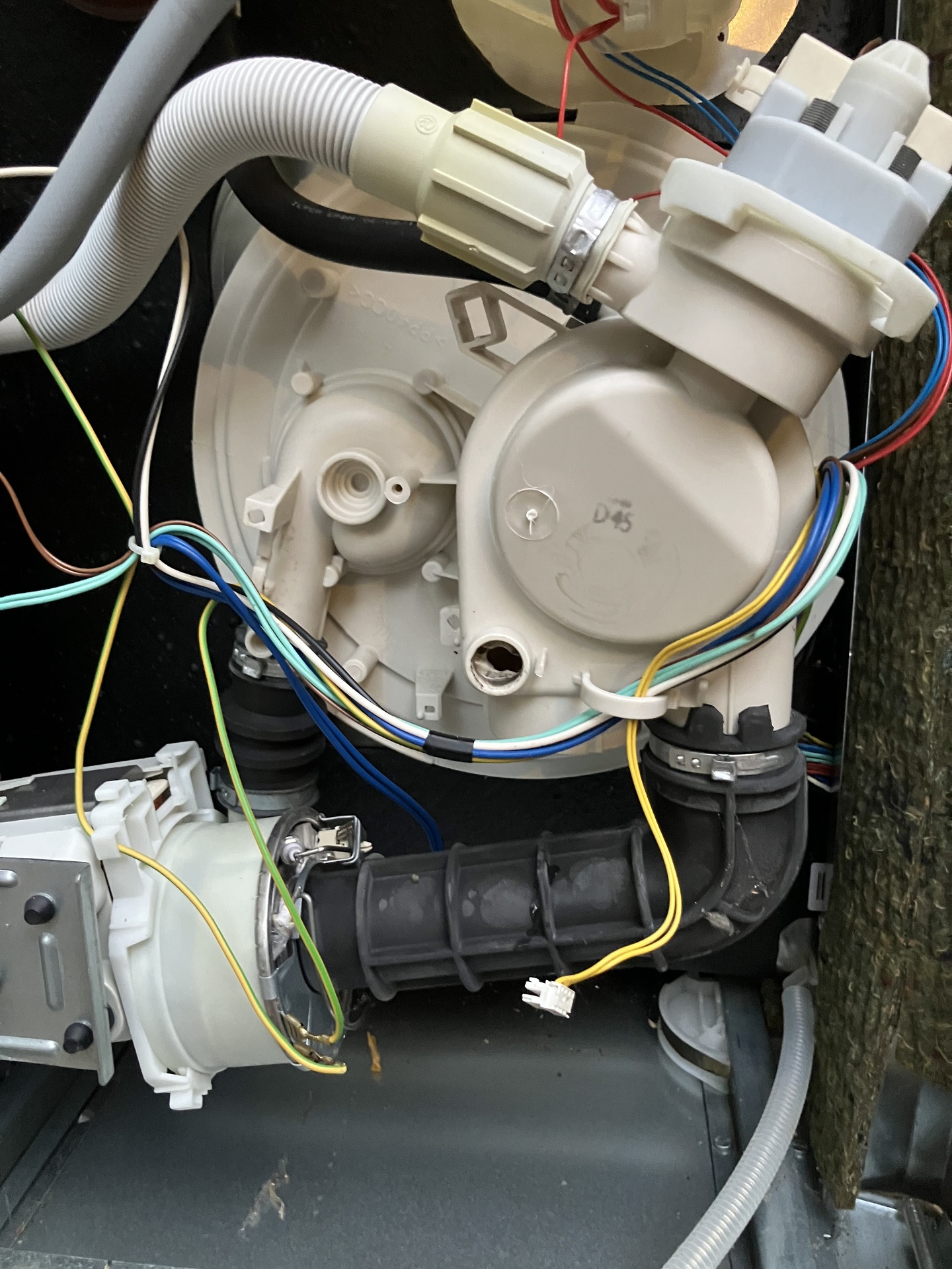

Nemrég javítottam ilyen hibával mosogatógépet. Típust most nem tudom, ott a fűtőbetét csere oldotta meg a problémát. Maga a fűtőbetét jó volt, de a két vége egy-egy klixonnal volt kivezetve a csatlakozóra, amiből az egyik szakadt volt.
