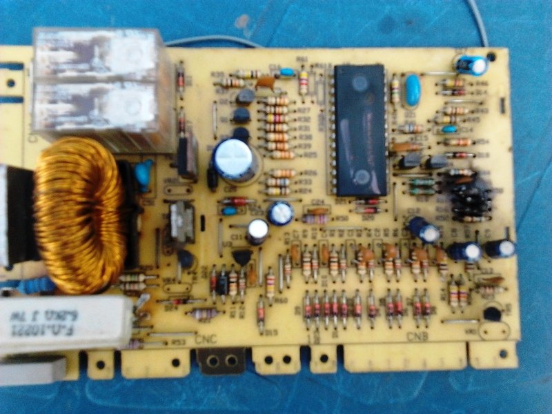

Tudna-e valaki segíteni, volna egy ELMARC H8.1, 1200rpm
mosógép vezérlőm, és kiégett 3db ellenállásom ( R16,R17,r58) a lemez borítás alatt van, ha valakinek lenne ilyen, és megtudná nézni az ellenállás színkódot nagyon megköszönném. (ha kép kel tudok felrakni róla)

(#) zoz11 válasza csimu hozzászólására (») Aug 2, 2011 /
Hello
Képet tegyél fel a panelról!
De ha azok elégtek akkor más is elment ott.
Üdv: Zoltán

(#) csimu válasza zoz11 hozzászólására (») Aug 3, 2011 /
Hali! Tettem fel képet, szerinted más is kimehetett?
Ü: Zoli.

(#) csimu hozzászólása Aug 5, 2011 /
mosógép vezérlőm, és kiégett 3db ellenállásom ( R16,R17,r58) a lemez borítás alatt van, ha valakinek lenne ilyen, és megtudná nézni az ellenállás színkódot nagyon megköszönném. ( képet már tettem fel róla)

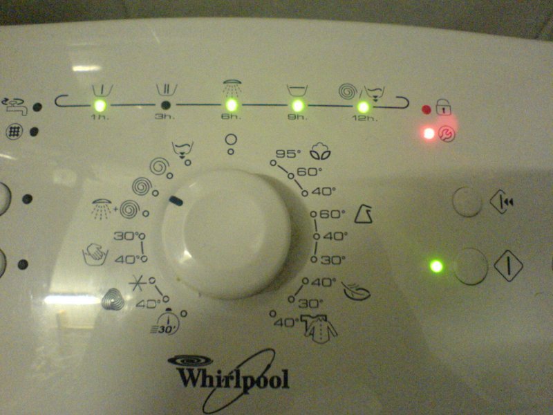

(#) raistván hozzászólása Aug 8, 2011 /
Sziasztok! Whirlpool awe6514 mosógépem van,programot elindítom kis idő múlva piros szervízkulcs kigyullad és semmi tovább,se nem szívja a vizet semmit nemcsinál.mágnesszelepek jók direkt 220volttal engedi a vizet.
(#) frank tibor válasza raistván hozzászólására (») Aug 8, 2011 /
Hello
A piros szervízkulcs csak a hibát jelzi. A viágító zöld ledek egy hibakódot jelentenek ami segítséget adhat a jávításhoz. Lásd csatolt kép.
