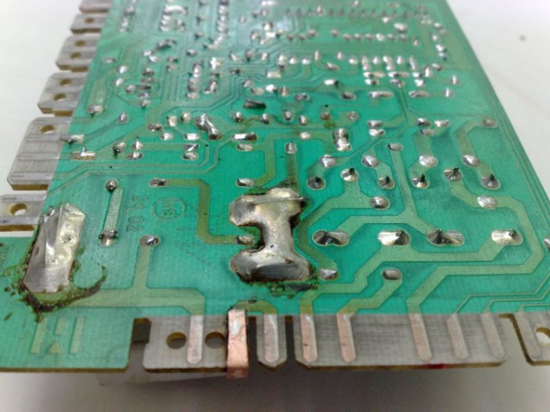

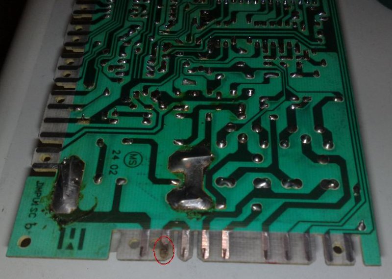

Bár érdemben segítséget sajnos senkitől nem kaptam, megosztom az esetleg érdeklődők kedvéért a 1019260-as számon jelzett hibajelenségem megoldását képekben.
Üdv Mindenkinek!
(#) brigadir válasza brigadir hozzászólására (») Aug 13, 2011 /
Íme a képek!

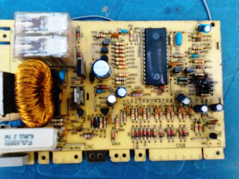

(#) csimu hozzászólása Aug 13, 2011 /
Tudna-e valaki segíteni, volna egy EUROTECH EW1233 mosógépem amiben ELMARC H8.1, 1200rpm vezérlő van, és kiégett 3db ellenállásom ( R16,R17,r58) a lemez borítás alatt van, ha valakinek lenne ilyen, és megtudná nézni az ellenállás színkódot, vagy az értékét nagyon megköszönném.

(#) otsu válasza csimu hozzászólására (») Aug 14, 2011 /
Az olasz Ardo mosógépekbe is ELMARC elektronikát szoktak építeni, ha jól tudom. Az Ardo s1000x elektronikája valamelyest hasonlít a tiedre, talán ha errefele keresgélsz a neten sikerül valamit találnod. http://monitor.espec.ws/section7/topic27213p40.html

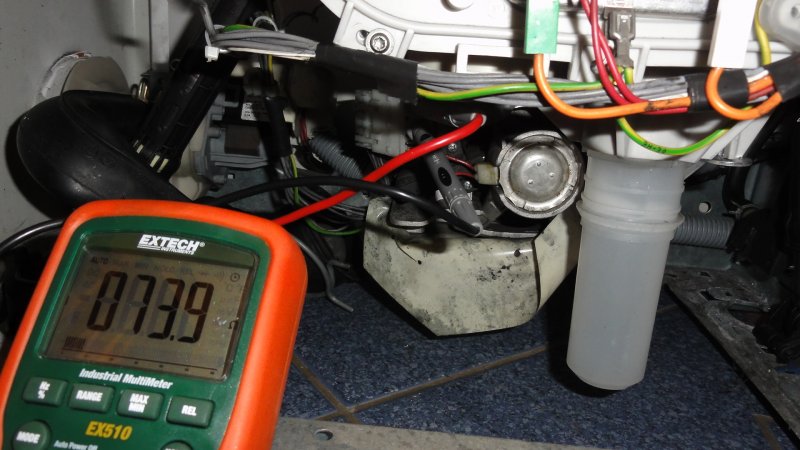

(#) TBurjan válasza sprofan hozzászólására (») Aug 17, 2011 /
Na, megnéztem a tachogenerátort. Én 70ohm ellenállást mértem. Az kevés? Ha kevés, akkor mit tudok a későbbiekben csinálni? Ez a generátor egyébként fémből van, és semmilyen mágnest nem látok benne.
