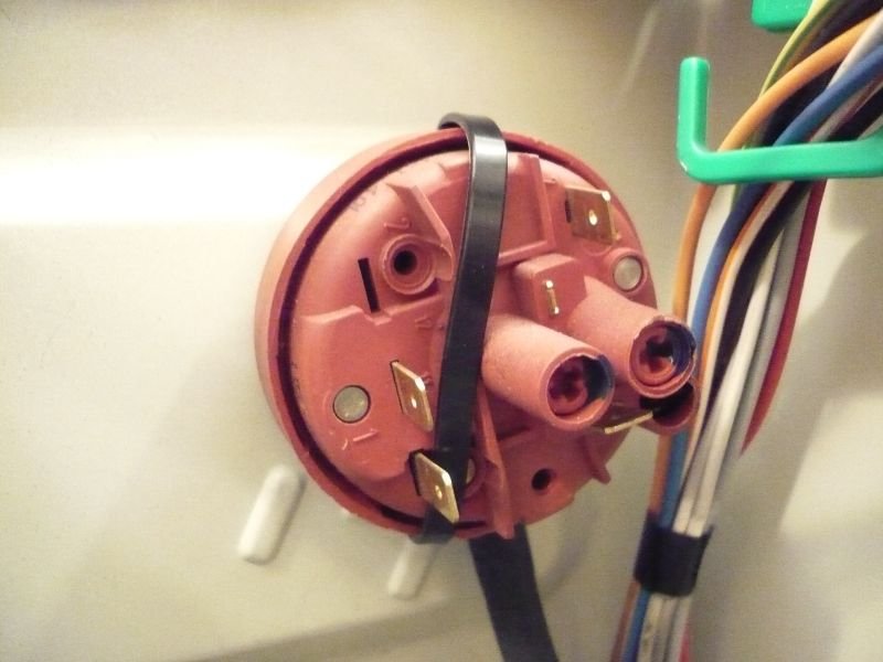

Van egy Samsung F1045AV típusú mosógépem, ami minden program indítását követően max 2-3 percen belül 1E hibaüzenetet jelez a panelon. Egy oldalon megtaláltam hogy talán a vízszintszabályzója lehet a ludas (hibás, rossz).
Érdekelne hogy pontosan hol található ez az alkatrész, és mit lehet vele kezdeni, valamint honnan tudok újat beszerezni hozzá ha arra kerülne sor.
Valakinek tapasztalata? Köszi
(#) zolika60 válasza wnd hozzászólására (») Jan 10, 2012 /
Ha egy kicsit olvasgattál volna már tudnád a választ. Szintszabályozó Venni pedig Orczy.
