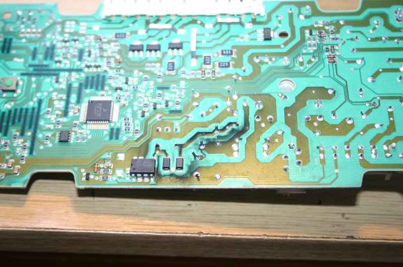

Elszállt a Bosch Classicxx5 mosógépem. Mosás közben lenyomta az ÉV relét, azóta nem forgatja a dobot. A panelt kiszerelve mindkét oldalon "némi" korom látható. A környező alkatrészek, diódák, ellenállás jónak tűnnek, a TNY264GN-t nem tudom hogy lehetne, érdemes-e méricskélni, a triac G-je szakadást mutat mindkét másik lábhoz (nem tudom mit kellene mérnem). A két oldal fotóját mellékeltem.
Vajon lehet ezzel valamit kezdeni, vagy panel cserés?
(#) otto54 válasza Krizsi hozzászólására (») Feb 16, 2013 /
Megnézted,hogy mi okozta az ÉV relé kioldását?
Motor testzárlat?
Fűtőbetét testzárlat?
vagy valami egyéb.
Üdv. Ottó

(#) Krizsi válasza otto54 hozzászólására (») Feb 16, 2013 /
Fűtőbetét rendben, a motort még nem néztem. Annyi drót megy bele, hogy első blikkre elrettentem + a szenesedést a panelen nem hoztam összefüggésbe egy esetleges motor testzárlattal. Víz nem került sehova.
Az elektronika elindítva működőképesnek tűnik. A relék kattognak, ledek égnek, a program látszólag fut, csak a dob motor nem forog.
Biztosítéknak nyomát nem találtam. Jó lenne egy service manual, de csak fake linkekt találtam.
A panelen lévő finom fekete por általában az évek során lerakódott "kefepor".
Nem hasznos,de az esetek többségében nem ez okozza a hibát. Én minden panelt javítást ennek a "letakarításával" kezdek.
A motort vizsgált meg alaposan.
Volt már olyan esetem is,amikor a motor egyik vezetéke "kidörzsölődött" és ez okozta a problémát. Szerencsém volt mert az a motor két állórész tekercsű volt és nem lett teljes zárlat,így a motor sem égett le.
Üdv. Ottó
(#) Krizsi hozzászólása Feb 16, 2013 /
Azóta nem old le az ÉV, igaz nem is mozdul a motor. Ez mitől van?
Csak találgatni lehet,de nem érdemes!
Inkább méregess!
A zárlat helye egyébként gyakran "kiég" és megszűnik a zárlat.
Az a tény,hogy a motor most nem működik az azért valószínűsíti,hogy a motorban,vagy az azt vezérlő áramköri részben van a hiba.
A motor nem annyira bonyolult,hogy rajz nélkül ne lehetne megvizsgálni.
Mérd ki a tekercseket.
A motor nem testes, úgy tűnik 3 tekercs van kivezetve (minden kivezetés csatlakozó vezeték sárga ). a 3x2 kivezetésből a középső pár egymáshoz és a többihez is szakadt.
Ez kb motorkiépítést jelent?
A motort szereld ki és próbáld ki,hogy működik-e.
Fontos,hogy az erősáramú szerelési és biztonsági szabályokat tartsd be.
A tacho tekercse üresen marad,arra még véletlenül se adjál 230V-ot.
A motor üzemszerűen úgy működik,hogy az állórész és a forgórész tekercs sorba van kapcsolva. Mivel nem triak-on keresztül kapja a feszültséget,így a maximális fordulattal fog pörögni. Célszerű a próbakor kismegszakítót sorba kötni a motorral,mert ha tekercszárlat van,akkor a lakás kismegszakítóját oldja ki,rosszabb esetben az oszlop biztosítékot,bár erre nagyon ritkán van példa.
A motor testére kösd rá az ÉV-t.
Szakmai kvalitásodat nem ismerem,így ezért megjegyzem,ha nem vagy biztos az elvekben,akkor inkább szakemberrel vizsgáltasd be a motort.
Üdv. Ottó

(#) Krizsi válasza Krizsi hozzászólására (») Feb 16, 2013 /
Azt hiszem megvan a gondom. Szétszedtem a motort. A két középső az a forgórész. Már akkor gyanús volt mikor széthullott az asztalon. A kefék végkitérésben, a kommutátor mattra maródva. A műanyag összekötő idomot végigmérve derült ki, hogy a két középső amin szakadást mértem az a forgórész.
Most már csak keféket kell valahonnét szereznem. Utána jön a többi ami elszállhatott.
