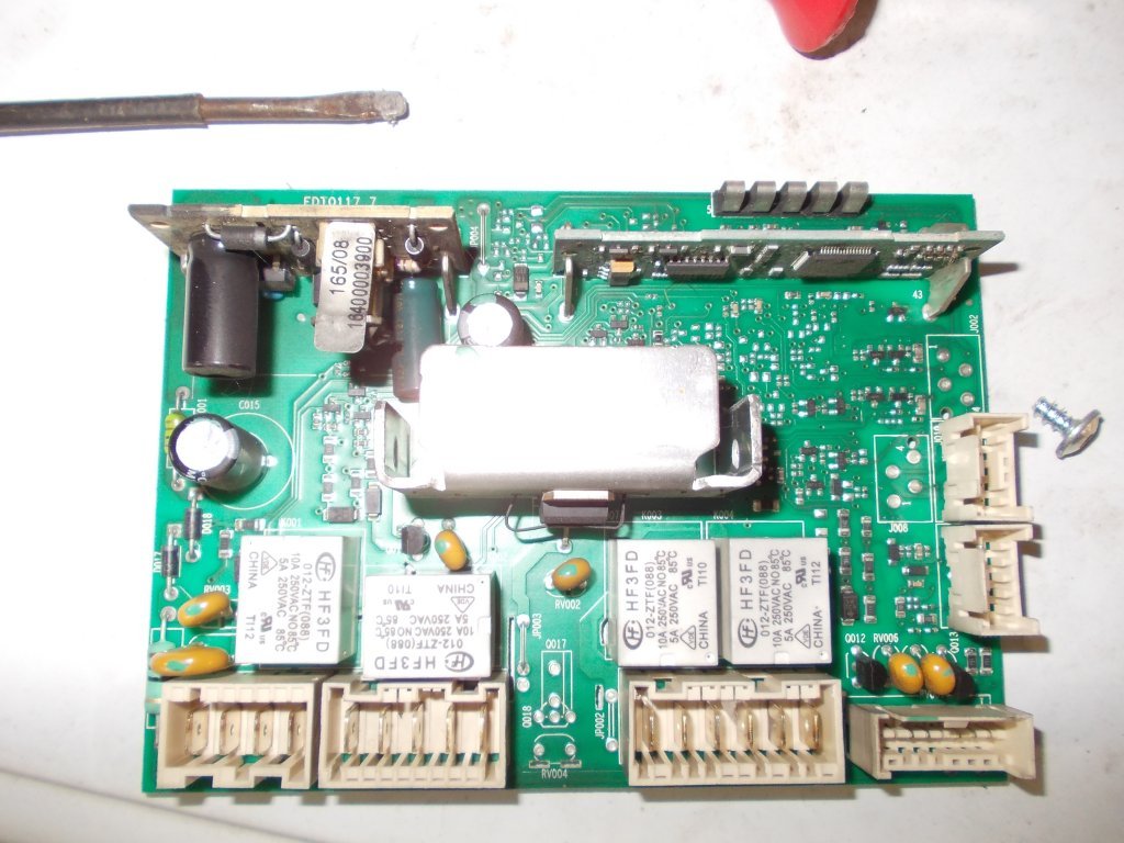

Sziasztok, végre volt időm kiszedetni gondos felügyeletemmel az emberrel a panelt a mosógépből WIA176 indesit, hááát érdekes, felteszem...azonnal látható a bibi, de remélem javítható
A nagy kondenzátor és mellette a "kicsi csíkos" meg melette az a lapos "álló kör" most kérek elnézést a szakszerű leírásért szóval az tiszta korom volt, mindjár felteszem a túloldalát is, elég nagy részen megfeketedett

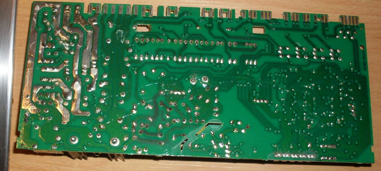

(#) lozsuzsa hozzászólása Feb 20, 2013 /
itt a másik fele

(#) lukovicsek válasza lozsuzsa hozzászólására (») Feb 20, 2013 /
Szia.
A koromlerakódás az szinte mindig van a panel azon részén, az nem baj, a panel hátáról viszont egy vaku nlkül csinált kép kellene mert igy minden fénylik. Amugy a kijelzőn milyen szám villogott?
A kondenzátorokat valakinek be kellene mérni lehetőleg aki ért hozzá.
Amugy a nagy barna és a nagyobbik fekete henger alaku dolog amiknek egy kereszt van a tetején ugy látom hogy púposak a tetejükön, azokat cserélni kell.
köszönöm a gyors választ a kijelzőn halvány nullák villogtak, illetve minden gomb megkeresem itt tettem fel róla egy képet régebben....
Elviszi az emberem a munkahelyére, villamos szerelők, amúgy, de van egy kollégája aki beméri neki bár csak halkan mondom, teljesen más a két dolog hihi
Így nem tudom sikeres lesz e dolog, mindenesetre egy próbát megér, mert a szerelő cserélni akarta az egészet, a nélkül hogy belenézett volna a gépbe tehát veszíteni való nincs mellékelek egy képet, a lámpa világít csak remélem ez jó lesz üdv:
Susi
(#) zolika60 válasza lukovicsek hozzászólására (») Feb 20, 2013 /
Szerintem a másik kettőt sem árt, mert bár nem látszanak púposnak nem lehetnek újabbak mint a másik kettő.
(#) lozsuzsa válasza lukovicsek hozzászólására (») Feb 20, 2013 /
Igen azok tényleg púposak eddig fel sem tűnt, pedig ez volt az első amit megnéztem...erre emlékeztem
Nem szügséges ha nullák villogtak akkor valószinü hogy táp hiba azt a két kondenzátort cserélni és persze akkor már a többit is érdemes bemérni és 100 forint-ból meguszod az alkatrészt.
Üdv. Laci!
