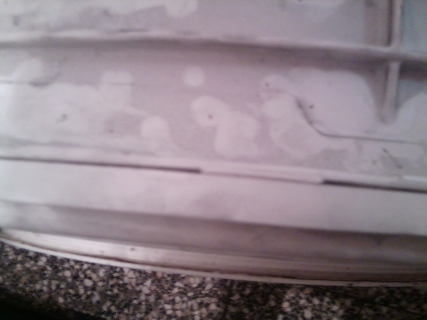

(#) Norbert123 hozzászólása Feb 23, 2013 /
Az elöltöltős automatáknál, a dobot hogy lehet szétszedni? (Csapágycsere)
Műanyagnak néz ki, lent van betonelem. Két csavarral.
Patentos, vagy ragasztva van? Ötletek, tippek?
Akár link is jöhet.
Köszönöm előre is.
(#) joco19 válasza Norbert123 hozzászólására (») Feb 23, 2013 /
Azt lehet látni ha már leszedted a súlyt ,látsz csavarokat vagy fém patentokat? Mert ha nem akkor ragasztva van .
(#) zolika60 válasza joco19 hozzászólására (») Feb 23, 2013 /
Pontosabban hegesztve, de a lényeg szempontjából mindegy. Javítani csak barkácsolással lehet. A szétvágott üstöt műanyagos műhelyben (lökhárító javító például) újra össze hegesztik.
A hozzászólás módosítva: Feb 23, 2013
(#) Norbert123 válasza joco19 hozzászólására (») Feb 23, 2013 /
Köszönöm a válaszokat.
Vannak ilyen kis műanyag izék. Próbáltam képet csinálni róla.
Még nem tudtok leszedni a követ, holnapra tudunk kulcsot szerezni hozzá.
Ha ragasztva van, akkor körbefűrészelés? Felül nincs csavar, ha csak a kő alatt nincs...
Típusa: Indesit Wia102
(#) botesz válasza Norbert123 hozzászólására (») Feb 23, 2013 /
Az is lehet hogy patentos vagyis egy csavarhúzóval le lehet feszegetni.Bár az indesit eknél nagyon kevés gép csapágyazható.
(#) lukovicsek válasza Norbert123 hozzászólására (») Feb 23, 2013 /
Kiszeded a dobot és leszerelsz róla mindent aztán veszel egy kis sarokcsiszolót, flexet és egy kis koronggal körbe átvágod pont ott ahol körbe vezet az a kis vékony árok aztán egy kis fbs meg vagy 28 db reizercsavar és 8 cm-ként összecsavarozod, persze előtte csapágyat azt cseréld ki.
Üdv. Laci!
