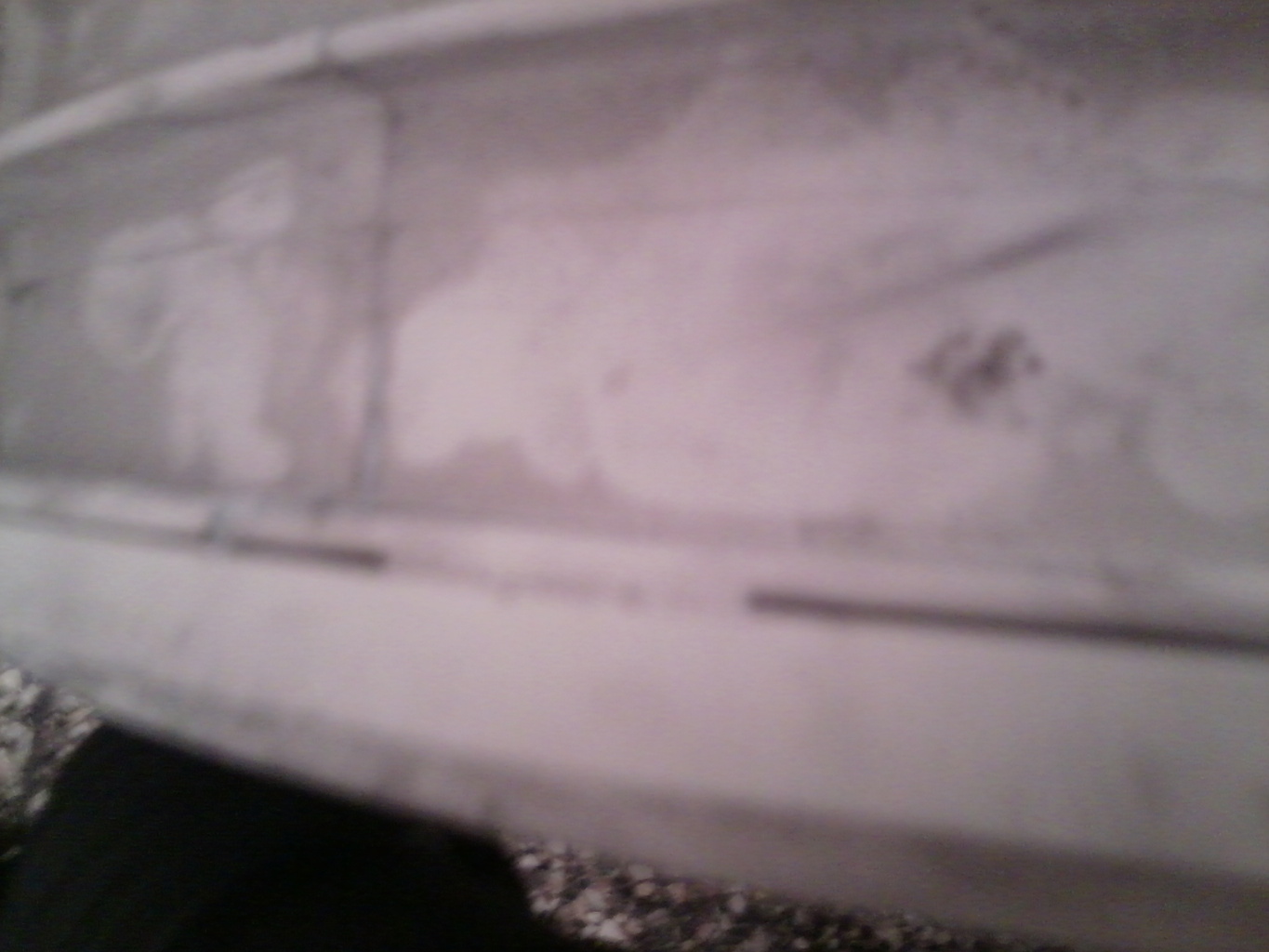

![]() Az elöltöltős automatáknál, a dobot hogy lehet szétszedni? (Csapágycsere) Műanyagnak néz ki, lent van betonelem. Két csavarral. Patentos, vagy ragasztva van? Ötletek, tippek? ![]() Akár link is jöhet. Köszönöm előre is.
Azt lehet látni ha már leszedted a súlyt ,látsz csavarokat vagy fém patentokat? Mert ha nem akkor ragasztva van .
Pontosabban hegesztve, de a lényeg szempontjából mindegy. Javítani csak barkácsolással lehet. A szétvágott üstöt műanyagos műhelyben (lökhárító javító például) újra össze hegesztik.

Köszönöm a válaszokat. Vannak ilyen kis műanyag izék. Próbáltam képet csinálni róla. Még nem tudtok leszedni a követ, holnapra tudunk kulcsot szerezni hozzá. Ha ragasztva van, akkor körbefűrészelés? Felül nincs csavar, ha csak a kő alatt nincs... Típusa: Indesit Wia102
Az is lehet hogy patentos vagyis egy csavarhúzóval le lehet feszegetni.Bár az indesit eknél nagyon kevés gép csapágyazható.
Kiszeded a dobot és leszerelsz róla mindent aztán veszel egy kis sarokcsiszolót, flexet és egy kis koronggal körbe átvágod pont ott ahol körbe vezet az a kis vékony árok aztán egy kis fbs meg vagy 28 db reizercsavar és 8 cm-ként összecsavarozod, persze előtte csapágyat azt cseréld ki. Üdv. Laci!
A műanyag hegesztést jobb ötletnek tartom, de ez sem rossz.

Hát az én környékemen nincs ilyen hegesztős, de ami még fontosabb az az, hogy ha legközelebb megint csapágyazni kellene akkor már nem kellesz vágni.
