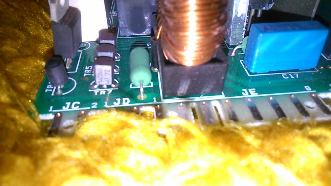

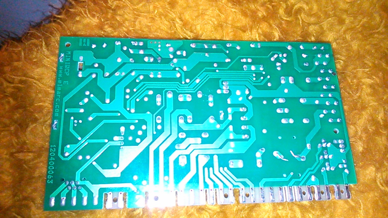

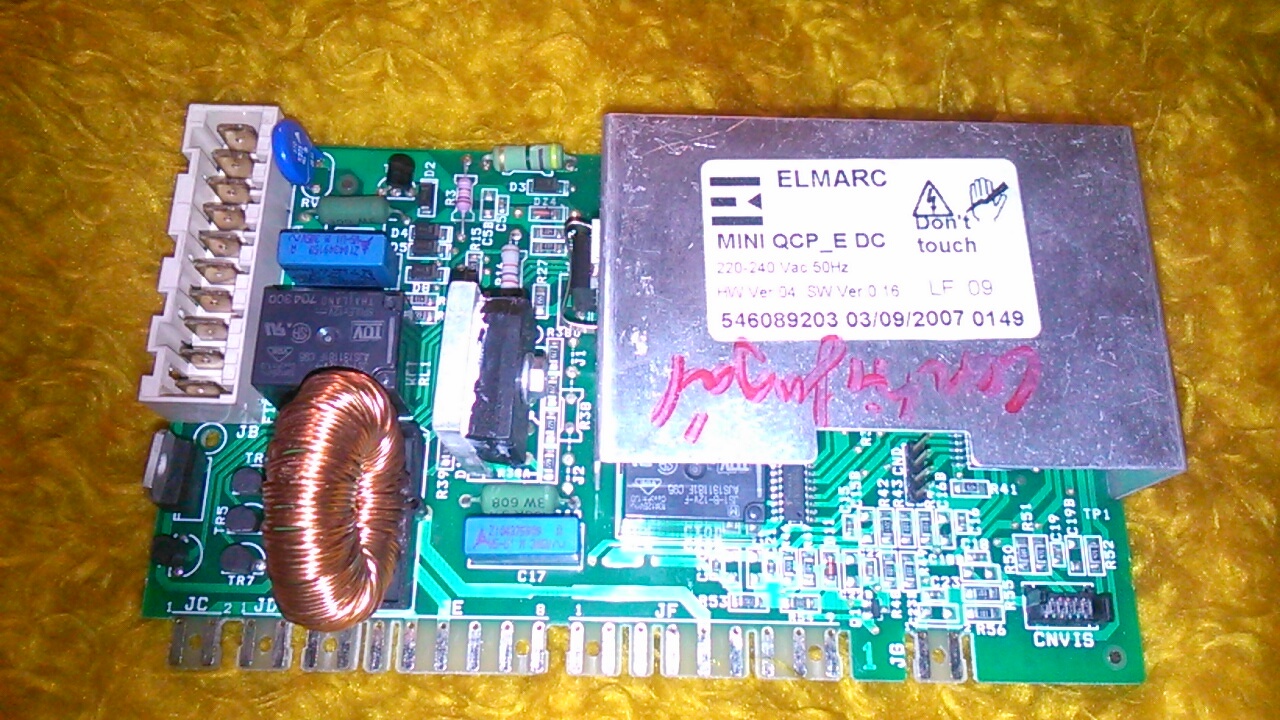

Itt van néhány kép a panelról:
Egyébként Köszönöm mindenkinek az eddigi segítségét!!!

Hát ez érdekes!Az eredeti mosószer adagolóján kívül még 2 vel próbáltam mindegyikkkel hozta a hibát.Mindenesetre most kicserélem a triacot aztán meglátom mi lesz.A mágnesszelep cserével az a baj hogy nem sima szelep van benne merta 3 ból 2 közösítve ven gondolom hogy aszárító rendszert tisztítsa.Amúgy ilyen az a mágnás szelep:Bővebben: Link
Úgyértem pontosan ilyen.

A másik panelon ezeket a feladatokat Z0607 es triacok látják el.Van mellette több is.berakhatom a helyére?
(#) yulo5310 válasza botesz hozzászólására (») Dec 3, 2014 /
Ha azok vannak a soron,akkor Ő is az.

Olyat már csináltam én is!Nekem csak egy estémbe került de le volt írva hogy melyik drót hova megy.Na most forrasztottam át a tricot(3 adjára sikerült 2 elrontottamm letört a lábuk) megyek próba.

Nem de olyan mint az üveg.Na kipróbáltam.Nem jó....
A szelep tekercsellenállása 3.72 Kohm és a másiké pedig 3.63kohm.
Most vagy én rontntottamel(rossz triacot csréltem ki=lehetetlen) vagy ez most lehelte ki a lelkét.
Amúgy elég érdekesen viselkedik.
Eddig úgy volt hogy bekapcsoltad szivattyúz előmosás szelepen egy kicsit tölt majd vár kb 30sec és tölt a főmosáson indul a motor és megy a mosás.
Most elindul tölt az előmosáson elindul a dob lezárja a szelepet és megy később ráadja a fűtést is...
Ötlet?

Igen jól sarusak.Nos kipróbáltam azt hogy az általam betett triacot beraktam az előmosás szelepéhez az ott lévőt pedig a főmosáshoz.Változatlanul rossz.Van egy olyan érzésem hogy ellőttem vele a procit is......

Kár,hogy megdöglött az összes liba,mert még lenne egy pár tippem! A viccet félre téve,ha 3 triakot kinyírt,akkor még előtte van a gond,de ez csak az én véleményem,mert ezek a procik már számomra megfejthetetlenek! Öreg vagyok már a nyakatekert átvágáshoz. Valahogy mindig úgy érzem,át vagyunk baxva!
