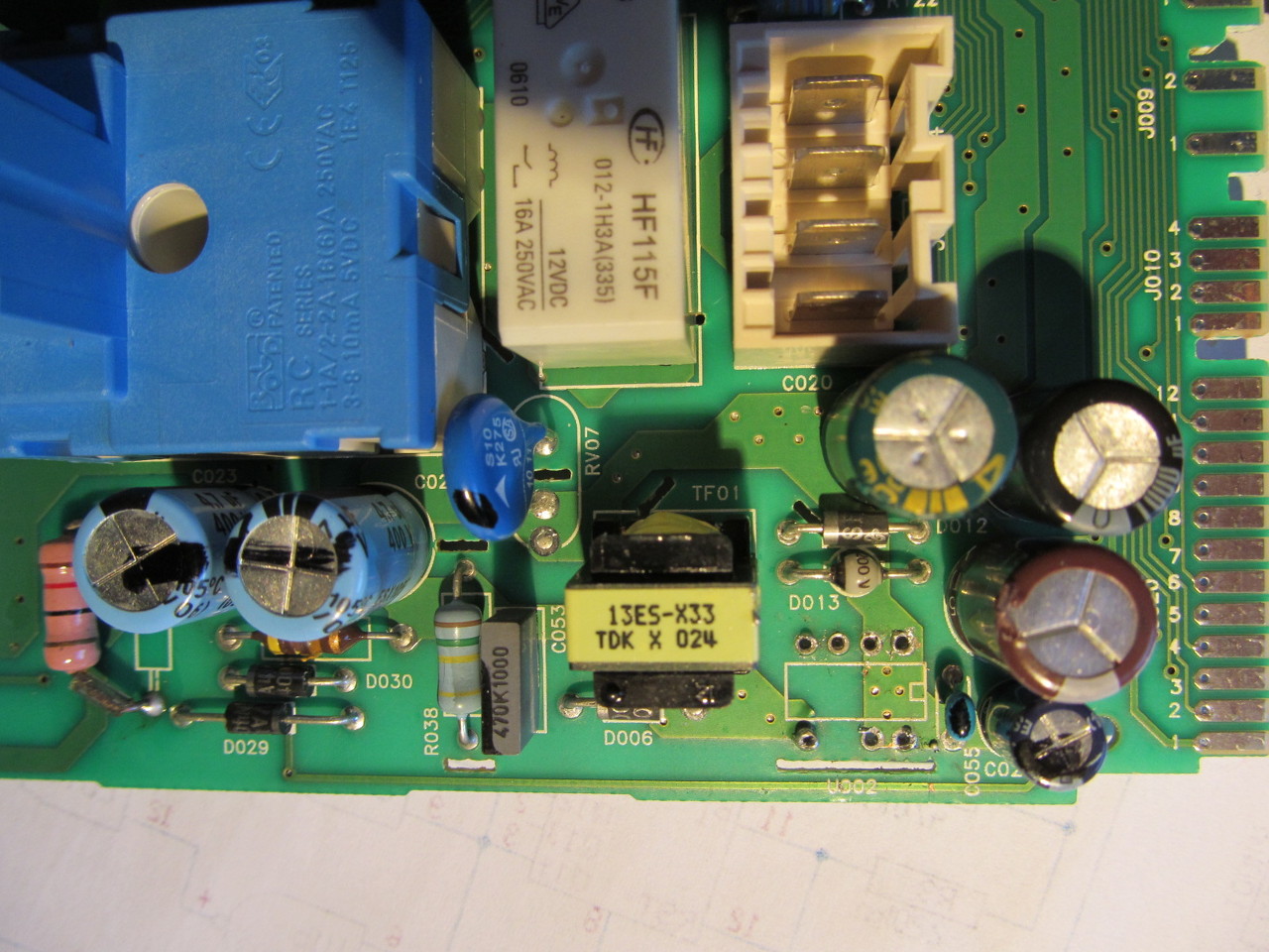

Érdekes módon, 'csak' az LNK304 D-S lett zárlatos, + a soros ellenállás, a 2 dióda is megmaradt, előtte. Erről van szó egyébként, de nem csak egy induktivitás, hanem egy imp trafót hajt meg. annak 7Ohm körüli a pr ellenállása, semmi égésnyom nem látszik.

Hiába linkeled mivel rajta van a burkolat nem látom a panelt.Ha az IC elröppen akkor megy vele az R020 és az L003 is.
(#) Chipmunk1960 válasza botesz hozzászólására (») Dec 7, 2014 /
Az R020 ok, az látszik a képen, hogy cseréltem, de L003 helyett, TF01 van. Minden Dióda él, és virul.
(#) botesz válasza Chipmunk1960 hozzászólására (») Dec 7, 2014 /
Ugyanilyen panel van előttem. A 2 kék kondi előtt van az L003.
(#) maszek0005 válasza botesz hozzászólására (») Dec 7, 2014 /
Ugyanilyen panellal küszködök, mert mint az előző hsz. csatolt képén is. Látható az ic- nél egy kihúzott furatgalván. Nálam több is van, és hiába a mindkét oldalon beforrasztott alkatrészlábak, még sem hajlandó müködni. Cserélve eddig ic, R020, L003, C023, C024, D029, D030, D012, D013, D006, C053, R038. Minden segítséget szívesen fogadok. Köszönettel: Jani.
(#) Chipmunk1960 válasza maszek0005 hozzászólására (») Dec 7, 2014 /
Igen, azt én szúrtam el, le kellett volna lúggal oldani a lakkot előtte. A hátoldalon van pár SMD alkatrész, 4 ellenállás egy dióda 3Ft-tranyó, azokat nézd át, mert onnan kapja az FB-jelet. Franciából találtam a leggyorsabban most IC-t bele, volt itthon pár, ilyen "foghíjas" de egy sem passzolt.

(#) mindenes válasza botesz hozzászólására (») Dec 7, 2014 /
És sokszor megy el a TDK trafó is.Ilyenkor merad a táp átalakitás amit nem rég kisteljesitményű középmegcsapolásos trafóval orvosoltam plusz 12 és 5 Vstab ic. Ha jól emlékszem erről az átalakításról egy kolléga adott itt információkat. Ezt kell megkeresni!!
A hozzászólás módosítva: Dec 7, 2014
(#) Chipmunk1960 válasza mindenes hozzászólására (») Dec 7, 2014 /
Annak hány Ohn-nak kell lennie nem tudod véletlen?
(#) mindenes válasza Chipmunk1960 hozzászólására (») Dec 7, 2014 /
Szia!A trafórol nincs információm ha menetzárlatos az ohm mérés úgy sem ad támpontot. Ha minden alkatrész jónak tünik, és a táp nem áll be csak a trafó csere marad vagy a táp átalakítás! Ha jól emlékszem "Blackdog" kolléga valósított meg hasonló áttervezés és azt itt a fórumon dokumentálta is . Ezt kell keresni!
Ezt csak az IC megérkezése után tudom próbálni, egyenlőre az L003-at keresem bele, mer ahogy 'botesz' írta, az is repült. Számolásom szerint 470uH nek kell lennie, mennyire érzékeny a pontos értékre, mert pont ilyet nem találok semmiben. Hány V-ot ad ki, azt nem tudod esetleg?
Ha sikerül LNK306al kell próbálni az LNK304 "gyengébb" típus, én mindkettővel próbáltam de a táp csak nem akart a megfelelő értékekre beálni... A 306 is fél percig működött utánna se kép se hang. Ekkor döntöttem az új tápegy ség melett. Azóta is működik. L003 értéke 470uH fekvő típus.Persze átalakítás előtt minden alaktrészt mérni és gyanusakat cserélni kell. Szekunder oldali pufferek.. és a snubbernél a 470 pikofarad . Minden alkatrész 100% ellenőrizni kell, ha nincs javulás marad a csere táp.
Igen, azt kibogoztam a katalógusból, a 306-ost rendeltem meg. +12V ot csinálna?
