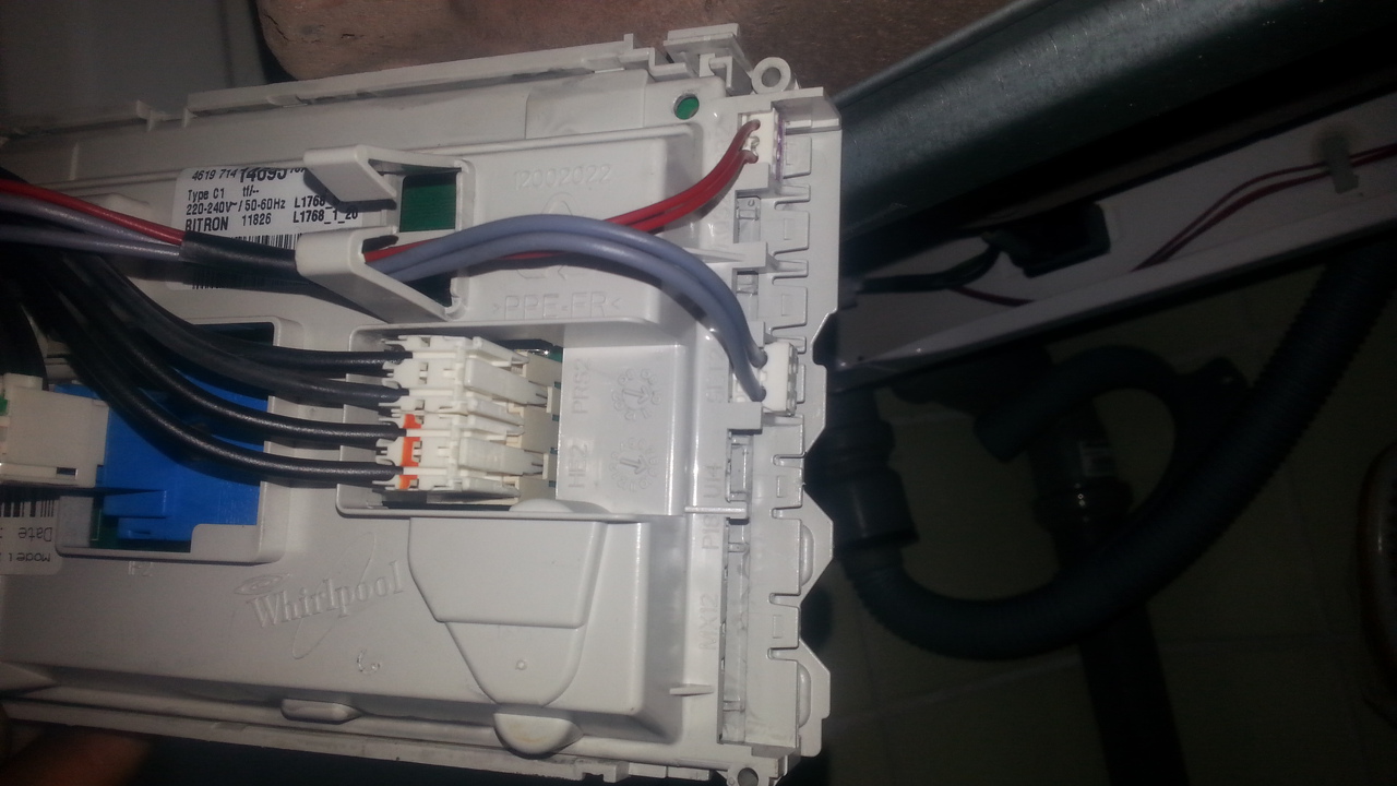

(#) banya012 hozzászólása Jan 4, 2016 /
Szerintem ez sokunknak jol johet..
LAvamat szarito tesztprogram

(#) botesz válasza banya012 hozzászólására (») Jan 4, 2016 /
Valóban jól jön,de ez mosógépre is használható.A lényeg:Start +az ahhoz legközelebbi gomb egyszerre.Többi a videón.

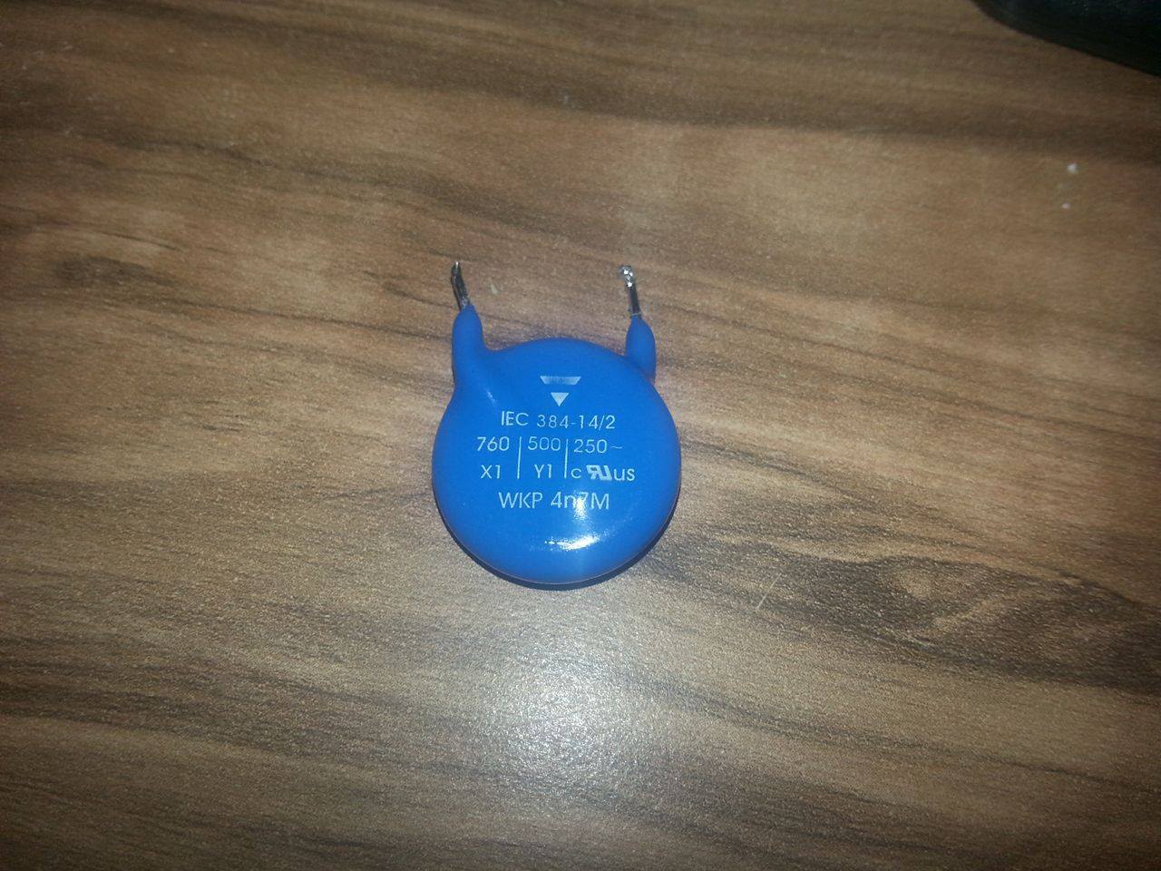

(#) banya012 hozzászólása Jan 5, 2016 /
Varisztor kerdes..
A panelomban, ez egy ELektrolux EWM 2500-3500
a kepen lathato Varisztort, kicserelhetem-e egy K275-re?
Itt a nagytudasu boltos azt mondta jo.. Valamiert nem bizok benne..

(#) zolika60 válasza banya012 hozzászólására (») Jan 5, 2016 /
Abban biztos vagy, hogy ez rossz?
(#) banya012 válasza zolika60 hozzászólására (») Jan 5, 2016 /
Nem..
De a kimerese nekem korulmenyes..
Ugy gondoltam ezt a reszt atnezem, mivel se kep, se hang..
De hogy mar egy ilyen kerdesen elseggeljek itt a boltban..
Ezknek minden specialis, ami nincs..Ez a panel
Nem körülményes, ha már ki van forrasztva. Ha nem mérsz rajta zárlatot akkor jó. Többnyire látható nyoma van rajta, ha tönkremegy. Mivel túlfeszültség védelemnek van benne, ha nincs a panelben, de az egyébként jó akkor is működik.
A hozzászólás módosítva: Jan 5, 2016
Ahha..
Koszonom szepen.
Bocsi a gyors reagalasomert, most ertem vissza..
Akkor ez megy vissza..
Semmit nem mertem rajta, ezert is biztam benne, hogy halott..
Eddig ami gyanus volt, egy LNK 305-os ic..
Ezt sajna csak 304-re sikerult cserelnem.
