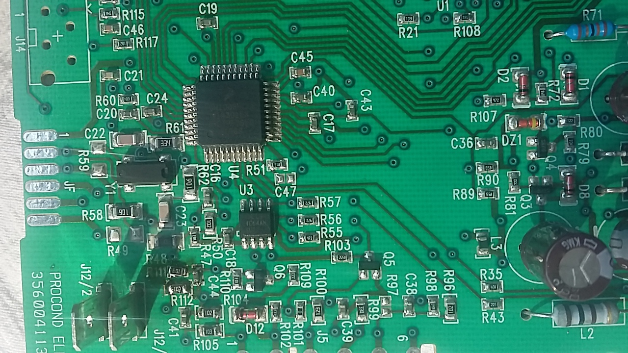

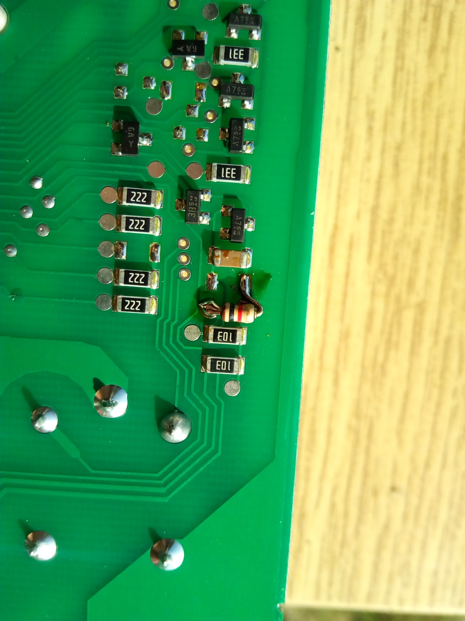

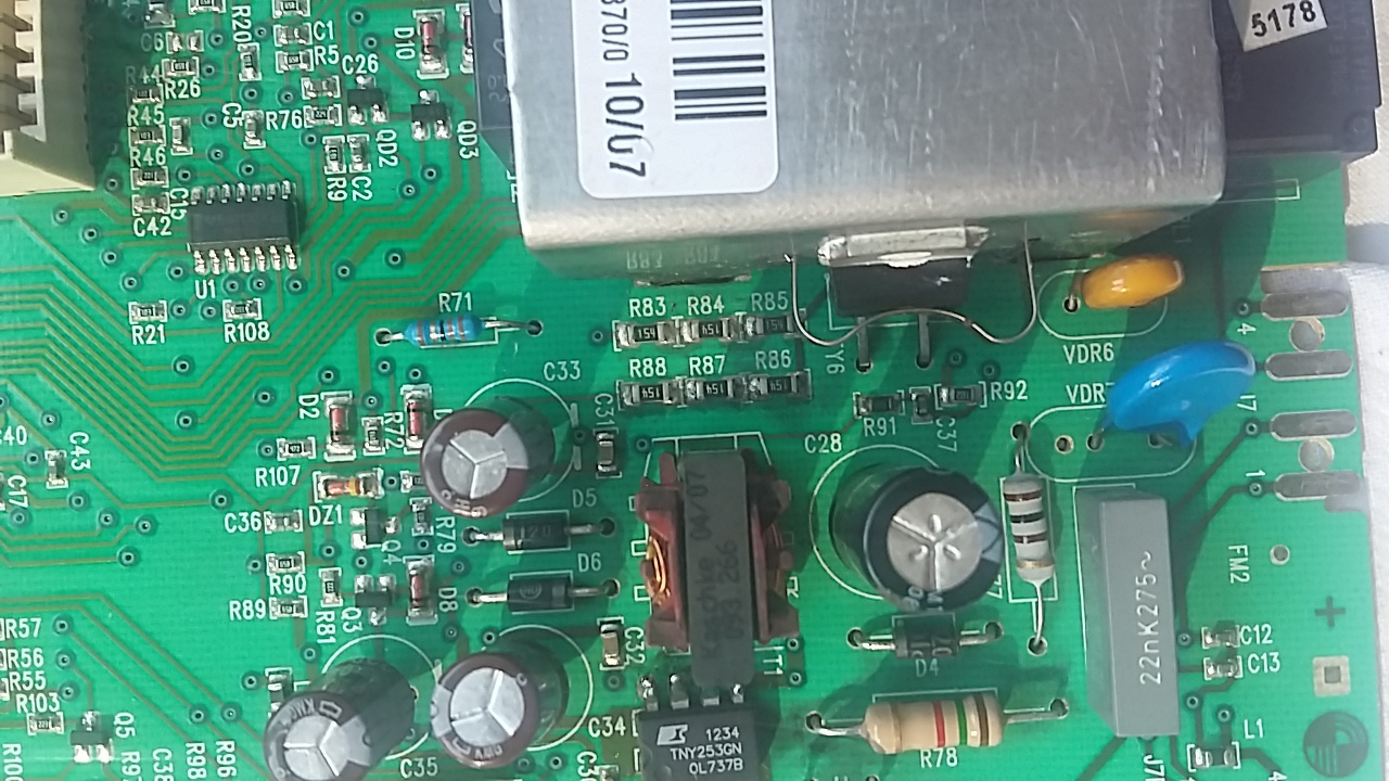

Sziasztok! Új vagyok ezen az oldalon. Olyan problémám lenne hogy van egy aeg electrolux 74810 mosógépem amnek az volt a hibája hogy nem kapcsolt be. Ki cseréltem egy táp ic-t két ellenálást mert rossz értéket muatott. Most be kapcsol a gép de e60 hibát villantja be kb 2 masodpercenként ami hőérzekelő hibára utal elvileg. Meg néztem, cseréltem is és a kábel kontaktok is jók. Nagyon szeretném megcsinálni de még nem tudom merre induljak a panelon mert csak most tanulom az elektronikát szóval ha valaki tud tanácsot adni vagy küzdött már hasonló problémával nagyon jó lenne ha írna. Köszönöm.

Sikerült megoldani. Köszi a hozzászólást. Remélem pont ugyanennyi segítséget fogsz kapni te is az életben. igen azzal.
