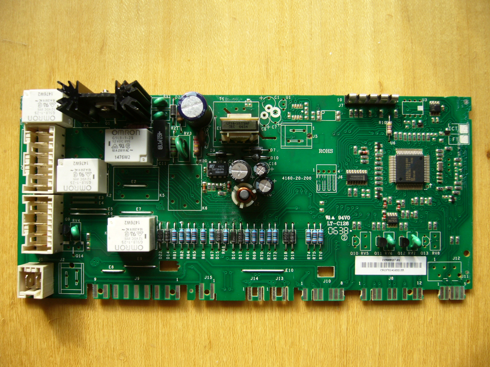

Bátyám Indesit WITP 82 mosógépe bedöglött kb 2 héttel a 2 éves gari idő lejárata után. Először se kép se hang,csak bevillannak a led-ek,mikor bedugom a konnektorba. Mindezek mellett halk nagyfrekis hang hallatszott a főpanelről. Paneleket alaposan átnéztem, semmi égésnyom vagy hasonló. Ill. a kezelőpanelen volt egy kis ráfolyás,ami szétmart egy vezető sávot. Az ahhoz tartozó gombot viszont nem használták, szóval ennek javítása nem vezetett eredményre. Valahogy részben feléledt, sokszori próbálkozás és némi programkapcsoló tekergetés után. Most ha áramot kap, 1-2 led folyamatosan világít, gombokra nem reagál. Kis idő múlva a piros elkezd gyorsan villogni és egy zöld pedig lassabban, közben bekapcsol a szivattyú. Kiegészítő kapcsolók-érzékelők szerintem jók. Mértem a vízszintmérőt,az kapcsol. A hőfokmérő 40 kohm körül van alapállapotban. Szakadást ,zárlatot nem észleltem. Mi lehet a baja? Eeprom cserével esetleg orvosolható lenne? Lehet valahogyan resetelni az elektronikát? Minden jó tanácsot megköszönnék!

Az eepromját vegyed ki egy napra! A tápjában cseréld ki az összes elkot, csak ESR-t tegyél bele! Utána indítsd el a gépet ha nem lett jó akkor mérd meg hogy a tápfesz rendben van e 5 és 12voltnak kell lennie. Ha ezután se lett jó akkor meg kéne nézni, hogy elindul e a procija meg ilyenek! De majd abba is tudok segíteni! Üdv: Zoltán
Itt van a panel előttem. Egy 24C64WP jelzésű eeprom van benne, 8 lábas SMD. Ezt kellene kiforrasztanom 1 napra?
Elég lenne. ha pl. csak rövidrezárnám a lábait? Az 5V szépen megvan és valószínűleg a 12V is,mert a relék működnek. A kondik is jónak tűnnek és még csak alig 2 éves a gép. Az igazsághoz hozzá tartozik, hogy mikor utoljára ment, elfelejtették kinyitni a vízcsapot egy időre! Miután megtették, rendben lefutott a program..
Köszi a gyors segítséget, de ha lehetne kicsit írd már le laikus szinten, hogy mit merre találok és hogyan ellenőrizzem?!
Köszi! Steve
Bocs, hogy belekontárkodok, de EEPROM-okal szoktam találkozni, bár nem mosógépekben... A feladatuk, hogy tápfeszültség nélül is hosszú ideig megőrizzék a bennük lévő adatot.
Az általad írt típusra (ATMEL gyártásban) az adatlap azt írja, hogy – Data Retention: 100 Years Ezt tápfeszültség nélkül értik, tehát nem tudom, mi értelme lenne egy napra kivenni? Steve
Igen ez valójában így van, ezzel tisztában vagyok, de nagyon sok esetben szokott segíteni hogy ki van véve az eeprom. A magyarázatott nem tudom rá igazából, de nagyon sokszor segített!

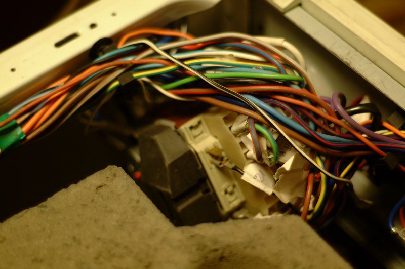

A képek a program kapcsolóról.
