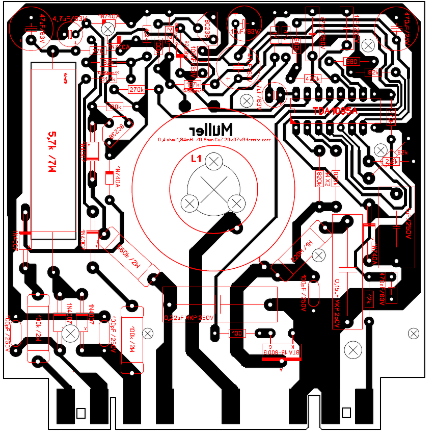

(#) vargaf válasza Energomat860 hozzászólására (») Júl 1, 2019 /
Már csak egy dolgot nem értek, ha van rajz, panelrajz és fénykép is miért kell barchoba játékot játszani, ahelyett, hogy minél több információt a segítők rendelkezésére bocsájtanál? Főleg ha tudod, hogy nem egy elterjedt típusról van szó.

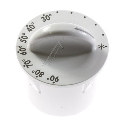

(#) mindenes hozzászólása Júl 1, 2019 /
Sziasztok! Zannussi FA 832 gép programkapcsoló gombját hogyan lehet eltávolítani?,jobban meg kellene bontsam a gépet, de ehez előbb a pkapcsoló gombját kellene eltávolítanom, ez még a mechanikus körbejárós típus.

Keves Mindenki!
Köszönöm az eddigi hozzászólásokat. Most tudtam leülni a géphez és konvertálni a fájlokat, hogy fel tudjam őket tölteni.
A NYÁK-terven fel van tüntetve az összes alkatrész, ami kiépítésre került. Van egy ellenállás, az elírás, nem 220M 1W, hanem csak simán 220R 1W, ez is lett kiépítve a panelból.
A 100pF/250V az 3 kerámia kondenzátornak van írva, de gyárilag ott 8M 250VB jelű, elvileg varisztor volt, jelenleg az is van beépítve a panelba.
A panel, ezekkel az elemekkel és a fent leírt ismert hibák kijavítása után került összeépítésre és semmit se csinál. Teljesen kuka. Nem füstöl, nem zárlatos. Egyedül az 5,7k/7W ellenálás melegszik.
(#) Energomat860 válasza mindenes hozzászólására (») Júl 1, 2019 /
A gomb karimáján belül vannak ilyen fülek, azok tartják benne a kezelőlapban, azokat kell valahogy ügyesen hátulról benyomni.
(#) mindenes válasza Energomat860 hozzászólására (») Júl 1, 2019 /
Köszönöm. Közben meglett a megoldás. A gomb peremén található egy kb 1 mm átmérőjü lyuk. Ezen kersztül a megfelő szerszámot érzéssel benyomva a gomb reteszelhető, kifelé húzva s az óramutató járásával ellentétesen elforditva eltávolítható.
(#) varga jano válasza Energomat860 hozzászólására (») Júl 3, 2019 /
Szia !
A TDA1085C foglalatban van ? Cserélve volt ? Külön , nem a mosógépben , a kártyát , bemérted ?
Ha nem titok , a kapcsolási rajzát a kártyának , megosztanád ? Esetleg PM-ben ?

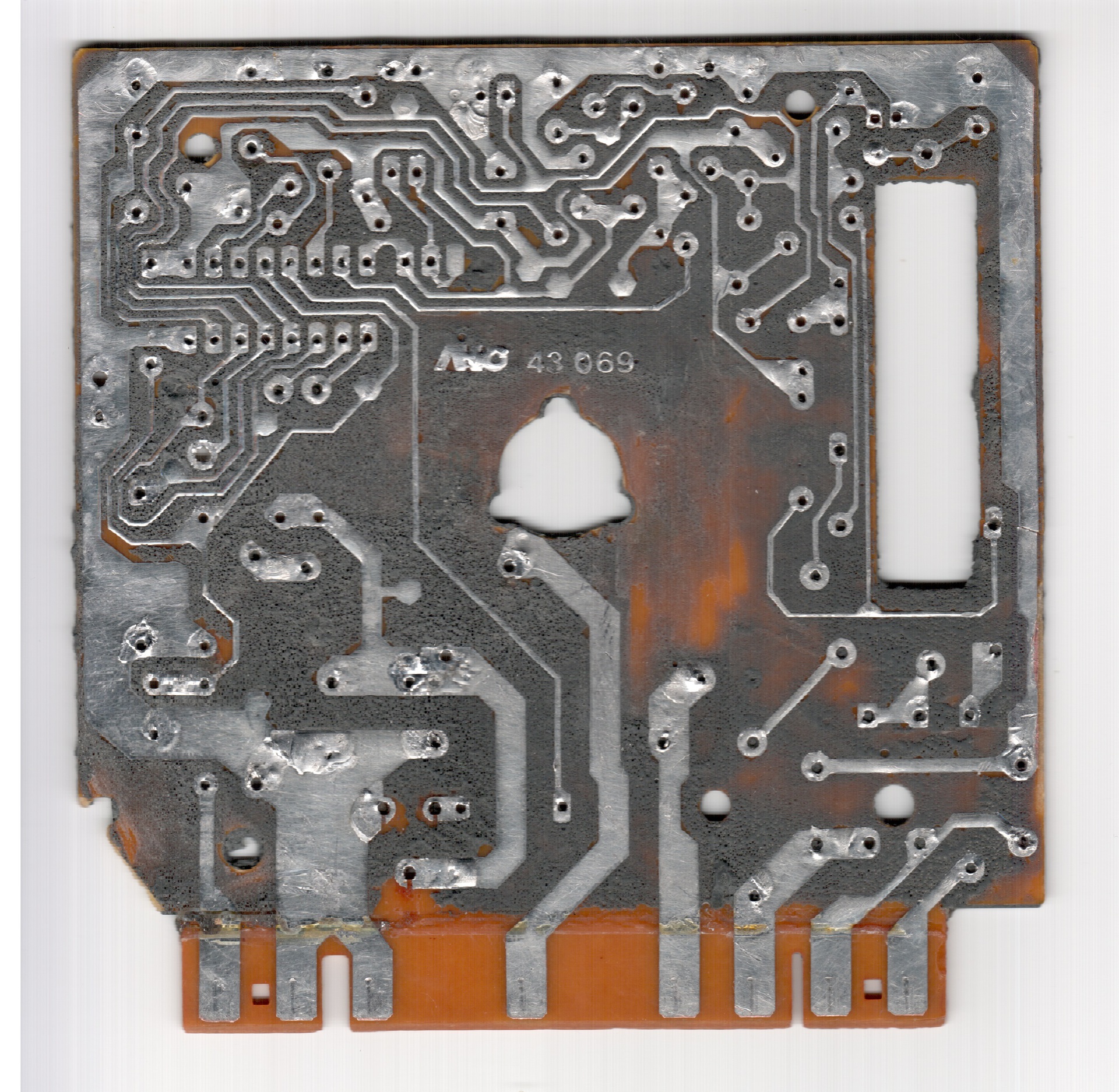

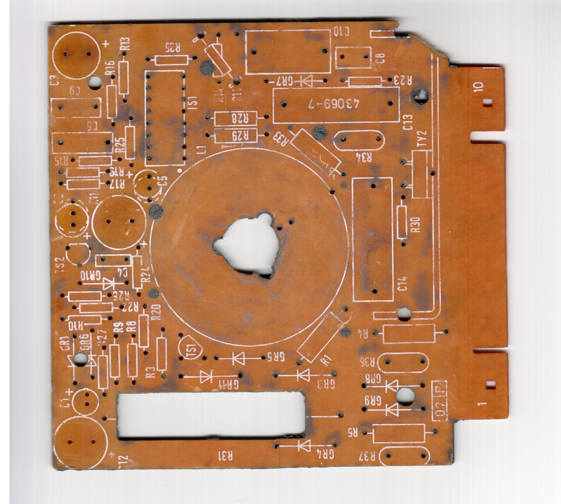

(#) Energomat860 válasza varga jano hozzászólására (») Júl 3, 2019 /
Nem lenne titok, ha meglenne, de sajnos nincs. A projekt úgy indult, hogy a gép egyszercsak nem akart centrifugálni, mivel a panel ki volt töntve gyantával (valószínűleg a toroig tekercs súlya és a rázkódás miatt, mert a hasonló panelek amikben nincs tekercs nincsenek kiöntve), így nincs vesztenivaló alapon széttúrtam a gyantát és egyesével kiforrasztottam az alkatrészeket, betettem kis zacskókba és feliratoztam. Ezek után lett méretpontosan lemásolva a NYÁK és beszerezve az alkatrészek, majd összeéptve mint egy kit. A panelen volt 5 db üvegdióda, amik elég nehezen voltak beazonosíthatóak, így nem kizárt itt a felírásnál a tévedés lehetősége.
Prübáltam megszerezni a gyári elvi kapcsolási rajzot, de sajnos sikertelenül. Így maradt a minta utáni másolás.
TDA 1085 A van benne, gyárilag nem foglalatban volt, most az első összerakásnál sem abba lett betéve, de ezt tervezem orvosolni.
Külön is mértem, de mivel én nem vagyok profi mikroelektronikus így nem jutottam előbbre.
(#) vargaf válasza Energomat860 hozzászólására (») Júl 3, 2019 /
Azért "varga jano" feltételezése a titokról nem teljesen alaptalan:
A téma indítása
Csak néhány hozzászólás után tudtunk meg olyan részletet amit már az első alkalommal is ismertethettél volna!
(#) Energomat860 válasza vargaf hozzászólására (») Júl 3, 2019 /
Jogos.
Azonban az a rajz sajnos nincs meg.
Bocsánat ! De te írtad :"Van e olyan program amiben megrajzolva az áramköri elemek ismeretében leszimulálja és hibát ír."
Közben utánaolvastam a témának és mindenki azt írja, hogy csak a NYÁK terv alapján nem lehet visszafejteni az elvi kapcsolási rajzot. Többen is kerestek ilyen programot, és azt írták ott az okosok, hogy ilyen nincs. Én arra gondoltam, hogy a virtuálisan, a programban összeépített elektronikában kiszúrja a program a hibát. Úgy mnt ahogy a végeselemes módszer. Összeépíted a karosszériát, megadod a jellemző terheléseket és megmondja, hogy hol fog eltörni, repedni, stb.
Légy oly bájos és rajzold vissza nyátervedből a kapcsolási rajzot ! A NYÁK fólia , és a pocíció ábra éppen elég hozzá !
(#) varga jano válasza varga jano hozzászólására (») Júl 3, 2019 /
Te írtad : " Van e olyan program amiben megrajzolva az áramköri elemek ismeretében leszimulálja és hibát ír."(?)
OK, köszi. Akkor nekiállok.
Like .
„csak a NYÁK terv alapján nem lehet visszafejteni az elvi kapcsolási rajzot”
Ha ez így lenne nagyon szomorú lenne, Ennél összetettebb áramköröket is visszarajzolnak. Az más kérdés, hogy kinek milyen gyakorlata van ebben.

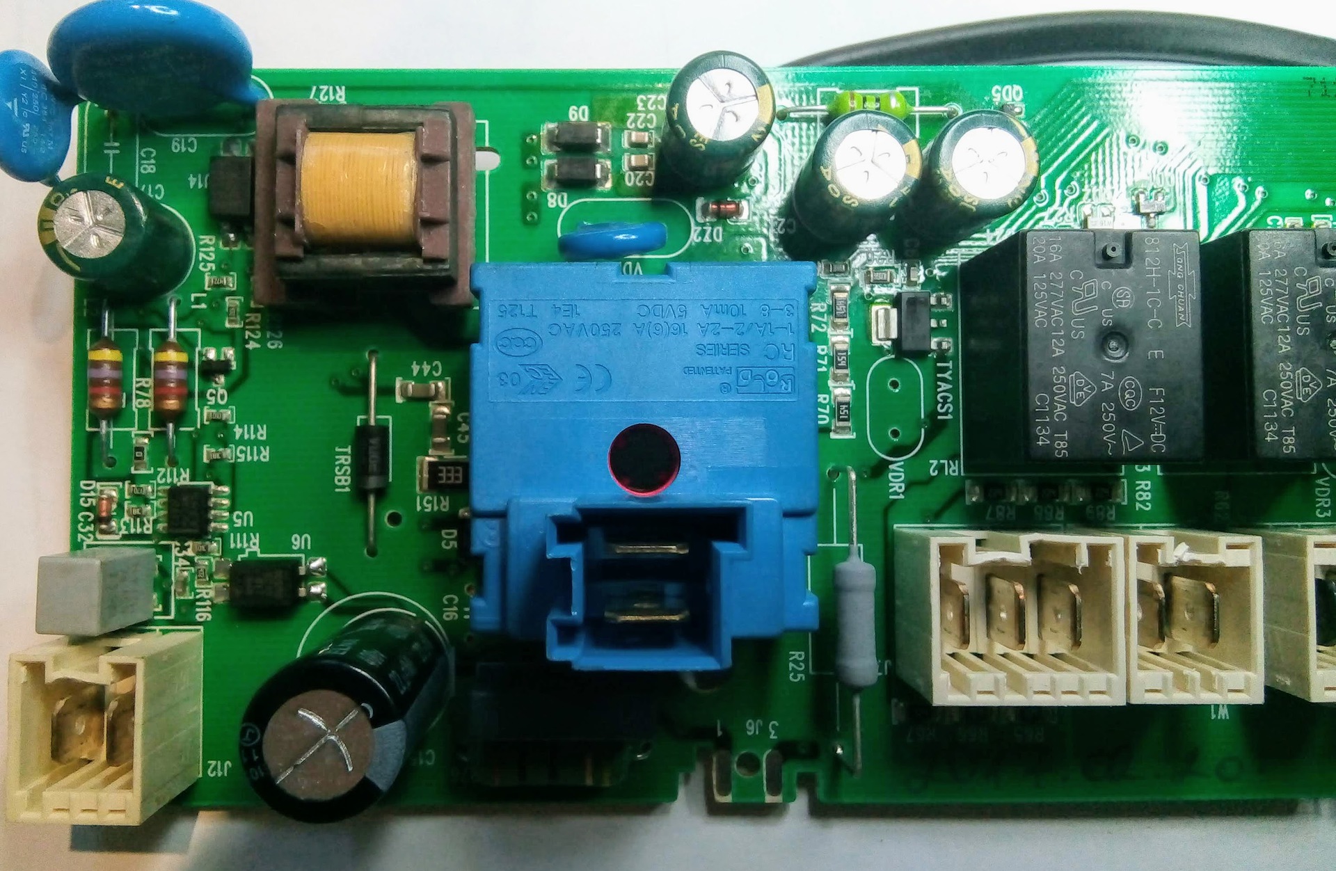

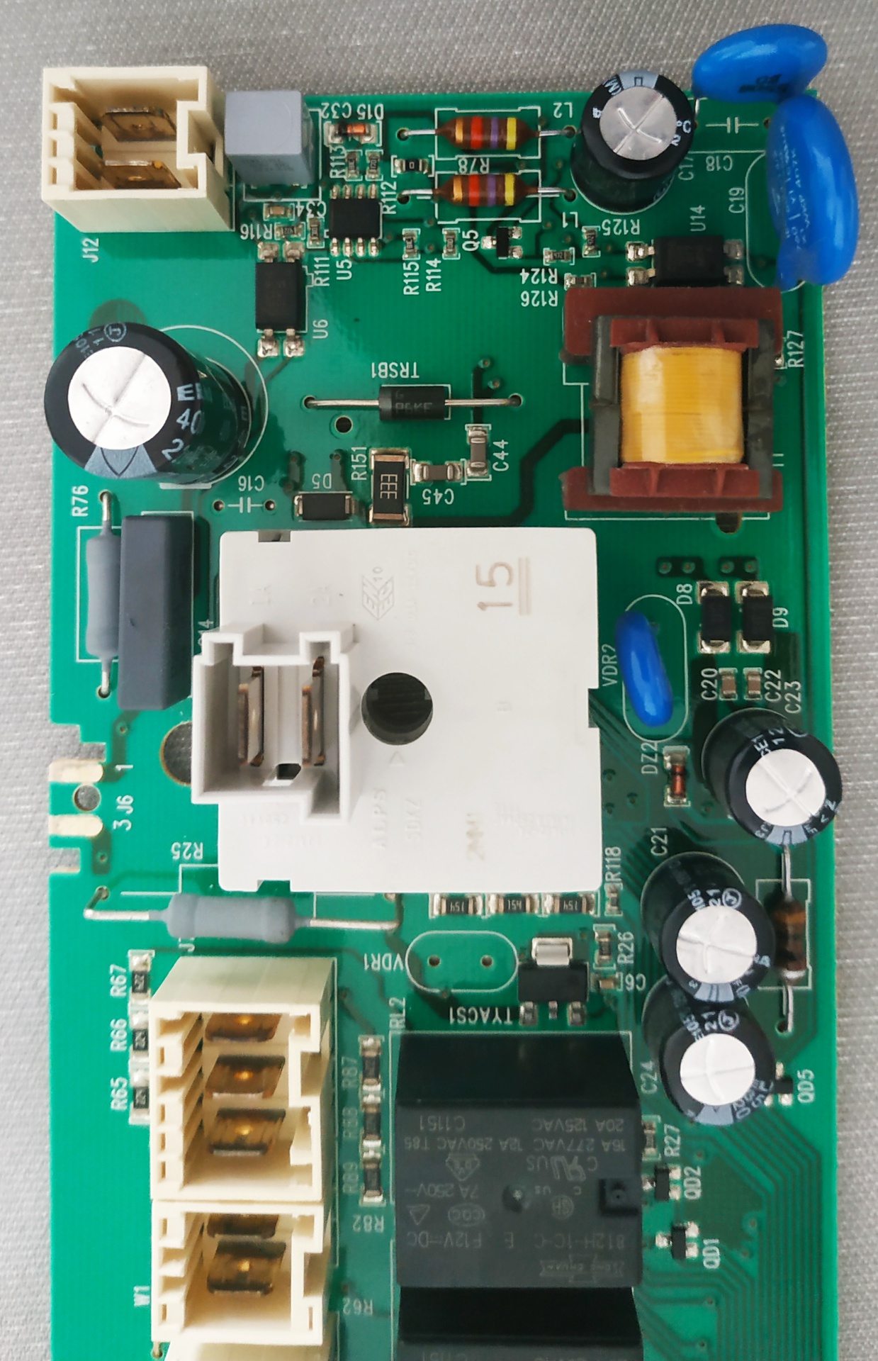

(#) Penta123 hozzászólása Júl 7, 2019 /
Segítségeteket szeretném kérni az alábbi probléma megoldásában.
Hét-nyolc éve vettünk egy zanussi zte285-ös szárítógépet, majd a tágabb családba még kettőt. Azóta a három gépen összesen négy panelt cseréltem, nem kell mondanom, hogy nem kevés ráfordítással.
A hibajelenség minden esetben a "se kép, se hang" volt. Tisztában voltam vele, hogy tápegység gondja van, de úgy gondoltam, hogy nem javítható. Most ismét megadta magát az egyik és utána olvastam a neten, hogy a tápegység javítható az LNK304GN feszcsökkentő cseréjével, ami ebben az esetben a hátlapon található. Továbbá arra is felhívták a figyelmet, hogy egy soros ellenállást is ki kell cserélni, valamint egy induktivitást.
Tudna valaki az ellenállás és az induktivitás beazonosításában segíteni?
(#) varga jano válasza Penta123 hozzászólására (») Júl 8, 2019 /
Az R25 és R76 ellenálást mérd meg ellenállás mérővel! Ha szakadtak cseréld! Az LNK304GN SMD 7 lábú IC-t cseréld! Szerintem.
A hozzászólás módosítva: Júl 8, 2019
(#) Dino71 válasza Penta123 hozzászólására (») Júl 8, 2019 /
És ha már hozzányúlsz, cseréld a fő bűnösöket is az összes elektrolit kondenzátort. és lnk305 öst tegyél bele az többet bír.
(#) Penta123 válasza Dino71 hozzászólására (») Júl 9, 2019 /
