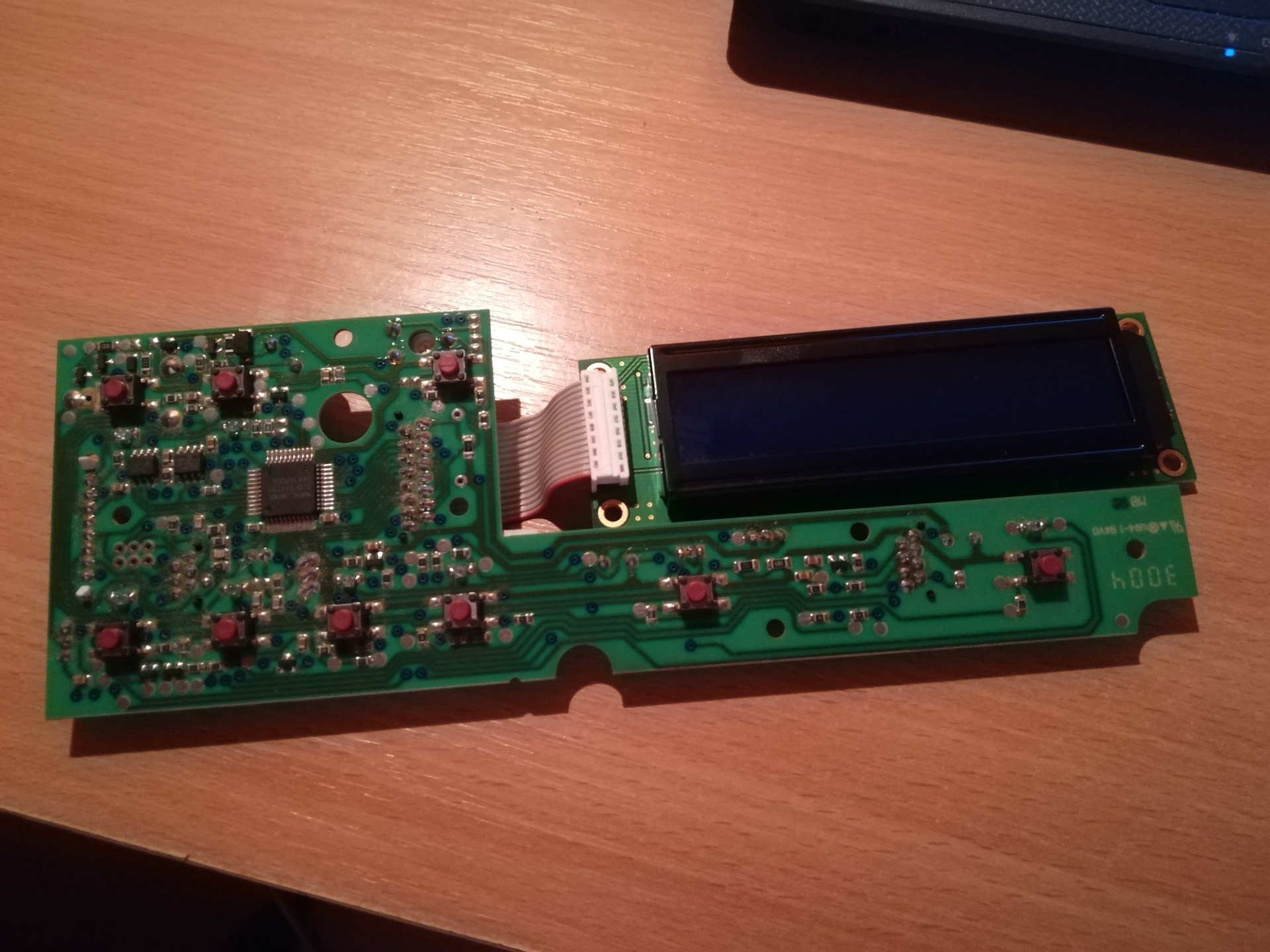

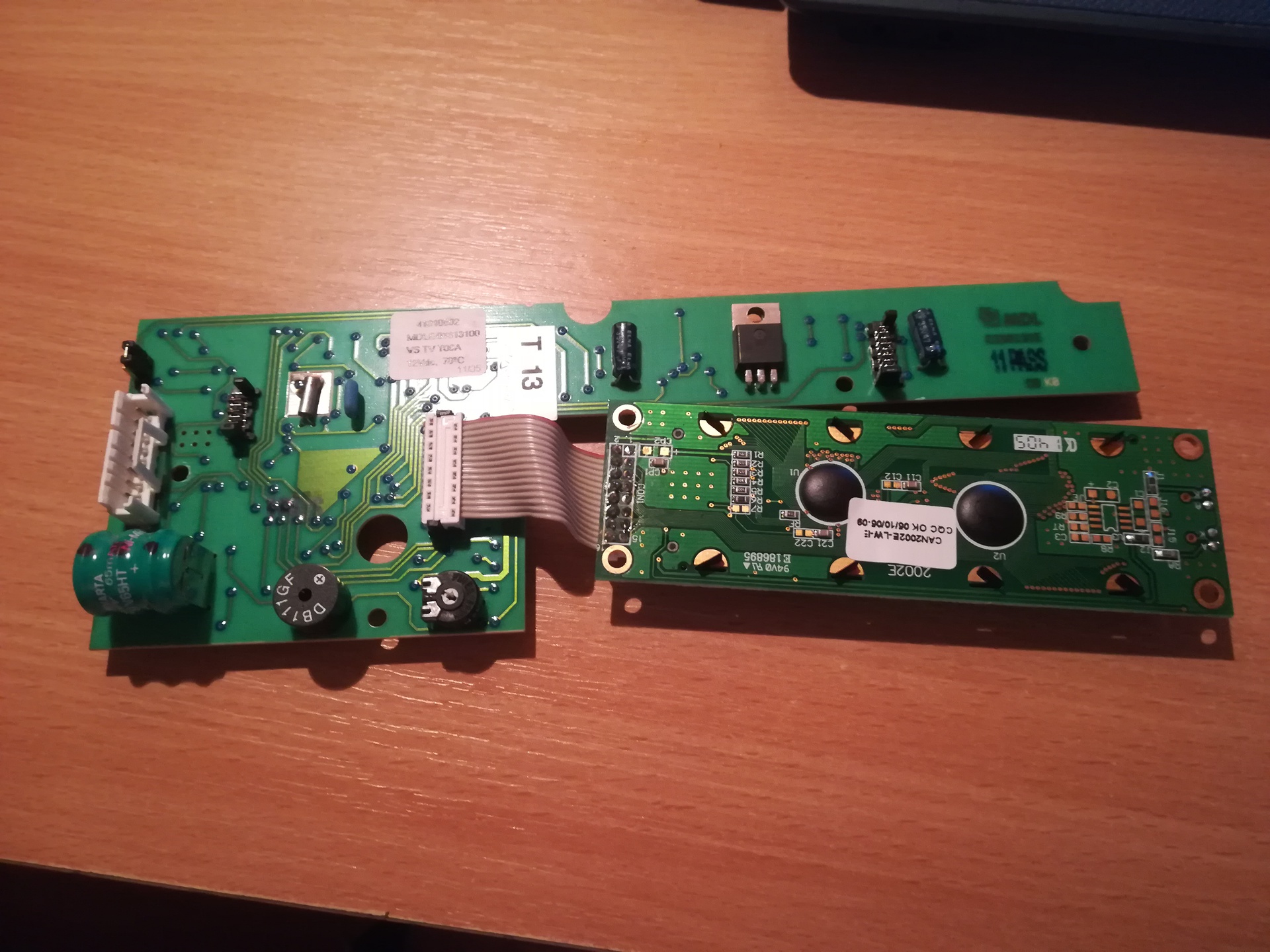

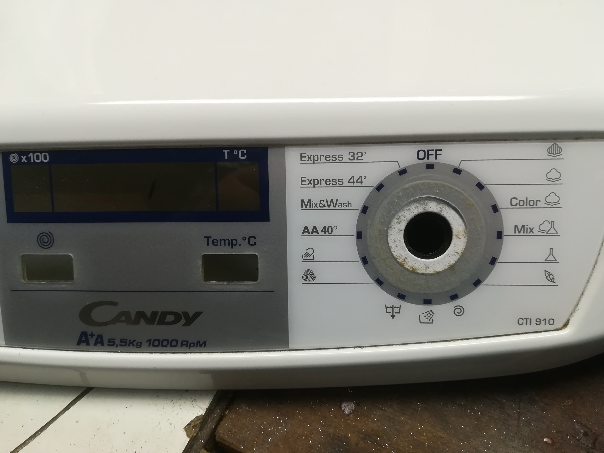

Lenne egy újabb kérdésem, problémám amivel még nem találkoztam. Adott egy Candy CTI 910-es felültöltős mosógép. Mindent hibátlanul csinál a gép, program szépen lefut, minden patika. Kezelőgombok és programkapcsoló működik, viszont van rajta egy szép nagy digi kijelző ami egyik pillanatról a másikra tönkrement. Ügyfél szerint mosás közben, volt egy kis vibrálás, villogás a kijelzőn de még a mosás végéig működött. Következő indításkor már nem mutatott semmit a kijelző, csak sötét, viszont a gép az mos ugyan úgy hibátlanul. Ahogy néztem lehet hozzá kapni külön kijelzőt, de elég barátságtalan árban van. Viszont kérdésem lenne, hogy biztosan a kijelző ment tönkre vagy esetleg ahová csatlakozik a fő panelre ott az a része ami vezérli a kijelzőt?
Lehet ezzel kezdeni valamit vagy kuka, találkozott már valaki ilyen hibával.

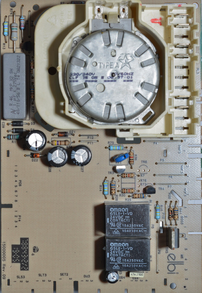

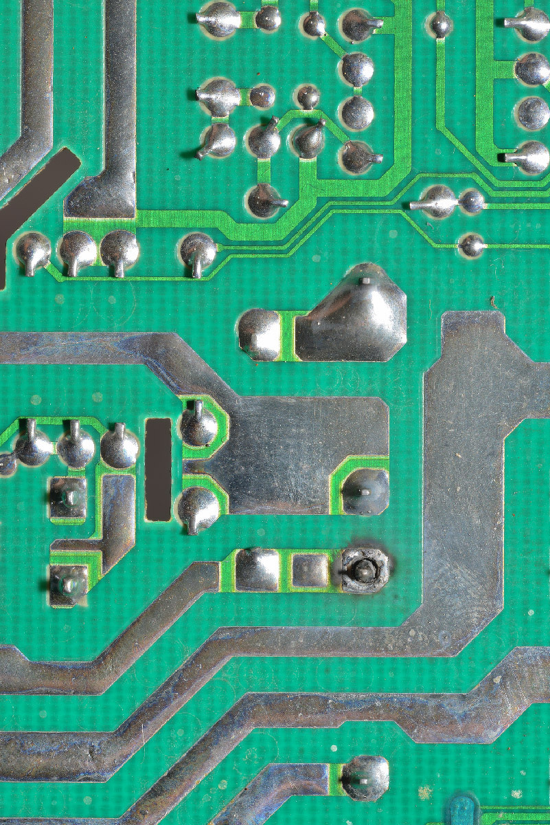

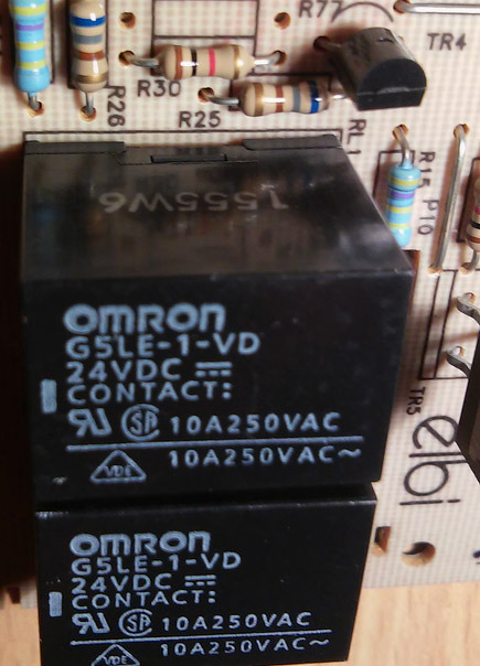

(#) tippolak válasza palko0125 hozzászólására (») Jún 19, 2019 /
Szia! köszönöm a tippet! ma este kiszereltem a vezérlőpanelt,és kiderült hogy a hűtőborda alatti egyik 24V-os relé lába a nyáklapon kifüstölt, lehet akkor ez lesz a hiba forrása? képet mellékelek ha megtennéd hogy ránézel? Szerinted, ha ez okozza a hibát, érdemes újra kicserélni,(gondolom ráforrasztani nincs értelme a régire)? /Esetleg ha tudsz ajánlani Budapesten boltot ahol érdemes ezt beszerezni?/
Előre is köszi!
(#) tibec válasza janyka19 hozzászólására (») Jún 20, 2019 /
Szia! A leírásod alapján szerintem valahol érintkezési hiba van!
(#) tippolak válasza tippolak hozzászólására (») Jún 20, 2019 /
Megoldódott ,új relét forrasztottam be a régi helyére, ez volt a hiba, azóta működik a gép . köszönöm az infókat!
(#) palko0125 válasza tippolak hozzászólására (») Jún 20, 2019 /
Ha a láb nincs elégve csak simán forraszd vissza és ok. Attól függetlenül a kondit szerintem cseréld ki.
(#) janyka19 válasza tibec hozzászólására (») Jún 22, 2019 /
Szia. Igen az volt a gond. Megoldódott. Ami összeköti szalagkábel a kijelzőt a panellel ott a csatikat mind két oldalon átforrasztottam és jó lett. Köszi.
