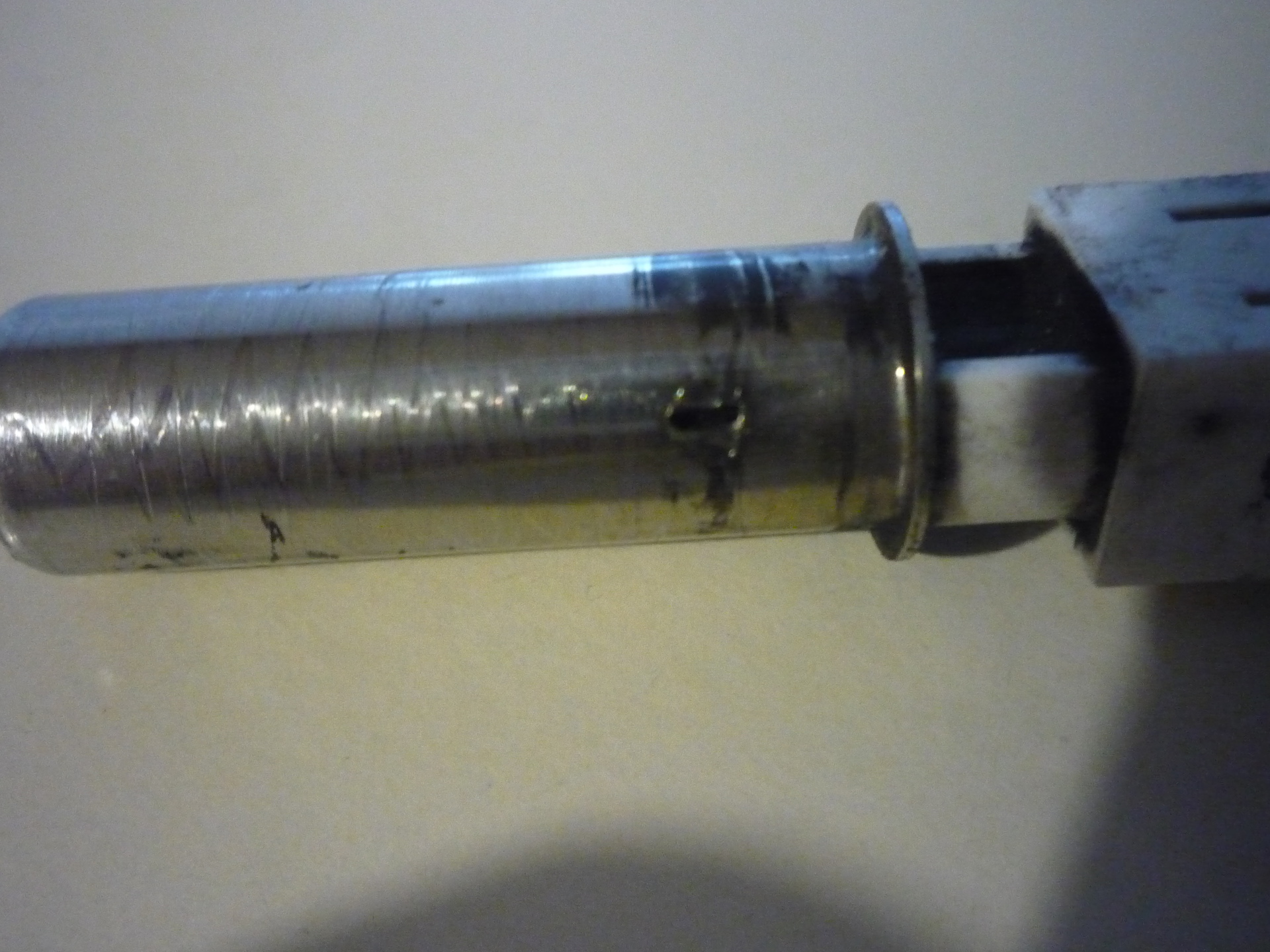

Segítséget szeretnék kérni.Régebben bontottam el mosógépeket amelyek üsttengely tehát nem elektromos hibásak voltak.Ezeketből sok panelt félretettem a saját 13 éves talán napjainkban is kapható felültöltős mosógépemhez.Most amikor tegnap a mosógépem digitális kijelzőjének megvilágítása villogott halványult erősödött és kattogott.A gép ilyen jelenséget sosem produkált eddig és a program közben megállt akkor egy másik vezérlőpanelt gyorsan átcseréltem bele és ezután bár a kijelző teljesen sötét volt és számkaraktereket sem mutatott de elindult a program majd kb 10 perc után iszonyú büdösen leégett,füstölt a panel sokkal nagyobb égést produkált mint az eredeti amiről egy átégés és kisebb füstös pontot fogkefével letisztítottam a zöld nyillal jelzett helyen.Az lenne a kérdésem egy szakemberhez,hogy mi okozhatja az égést a másik panelen is hiszen itt már szerintem nem a panel hibája miatt ment tönkre hanem valami zárlatot stb okoz a mosógép más részeiből a panelnak?A mosógépnek a több mint 10 év alatt csak szénkefekopása volt többször amit cseréltem és más baja semmi lletve pár hónapja volt olyan,hogy az ajót csak a programkacsoló nulla állásba állítva a szokásos 1 perc biztonsági késleltetés után lehetett kinyitni az addigi program végi 0 kijelzőálláskori azonnali kinyitás helyett.Ajtó reteszelő kapcsolót többet is cseréltem a probléma utána is fennállt de mint írtam 0-ra kapcsolva a programkacsolót 1 perc múlva kinyílt mindig.Ha van idejük vagy ötletük,hogy mi miatt szállhat el a panel fotón látható része kérem írják már meg nekem.Még egy mondat a mosógép felültőltős és oldalainak levétele után sehol semmi égésnyom nincs és víz sem került sem a motorra sem egyéb helyre ami láthatóan zárlatot okozhatott volna.A kommutátor nincs beégve ha alánézek a motornak a fűtőszál 30 ohm-es a vezetékek köztudottan műanyag vezetősínekben futnak sérülést beégést nem látok.mi égetheti ki a panelt?
A felsőképen látható panel nagy eséllyel kuka, a procsszorhoz menő vezető savokból néhány le van égve, aznagy eséllyel halott. Ahogy írtad ez már nem is mutatott semmit a kijelzőn. Hát elképzelhető, hogy ő már halott volt azelőtt is. A tápegység ezen a panelen előtér kondenzátoros. Én arra gondolnêk, hogy ott vana hiba és az égette meg a panelt. Üdv, Palkó.
Engem az érdekelne mi égeti meg a panelt mert van még panelem de nem szeretném elsazállítani mindet?Miután égést és a motoron stb beázást nem láttam fűtőszál ellenállás jó mi okozhatja ezt a beégést.Máskor volt már,hogy hibakeresésnél panelt cseréltem olyankor semmi nem égett meg tehát valami okozhatja ezt.A digitális kijelző az indításkor rendesen működött,mutatta a hátralévő időt de csak a hiba után villogott.kattogott a panel valahol illetve a panelcserénél már nem működött egyáltalán a kijelző és gondolom a kijelző nem szállíthatja el így a gépet vagy a motor lenne talán mert a fűtőszál jónak tűnik.A panellel kapcsolatban felhívtam egy paneljavítót ő méretett velem a kondin és ttippelte,hogy az egyik talán javítható de sajnos nem az a kérdés számomra hanem,hogy mi teszi tönkre a panelt?
Kövesd le melyik vezetősávok égtek el és nézd meg milyen periféria csatlakozik azokon keresztül. Ha megvan, adódik, hogy mi okoz zárlatot.
A legnagyobb bajom az,hogy nem vagyok szakmabeli és még a paneljavító uriembernek aki Pesten hirdeti magát annak is elküldtem de csak a processzor közelségét és annak vélelmezhetően elszállását tudta feltételezni.Illetve hangsúlyozta,hogy ő sem mosógép szerelő és csak több órás molyolás után kimérgetéssel tudja a panelokat javítani na már most én laikusként nem igazán tudhatom a panel részein beazonosítani,hogy mi micsoda de egy biztos olyan helyen égett ahol nincsenek kondik,semmi forrasztott alkatrész viszont a cserélt panelnál is azon a részen de sokkal kiterjedtebben égett meg.Mivel a panel tipusszáma megegyezik én már máskor is tesztelgettem a panelok cseréjét a gépemen egyszerűbb hibakeresésnél de mindig működtek tehát most véleményem szerint valami elszállította de küldök makrót hátha valakinek segít az eredeti panelen az ST27-es áthidalás tetejénél van a beégés a tuloldalon mi lehet az?

Hátha valaki jár így mint én az NTC vagyis termisztor miatt égett meg a vezérlőpanelem.Zárlatos volt amikor kivettem kormos volt és két helyen ki volt égve.Egy paneljavító a panel fotójából helyesen megmondta,hogy melyik rácsúszó csatlakozótól lehet zárlatos csak én először elnéztem azt majd mindent kimértem és amikor kihúztam a fűtőszál közepéből akkor láttam a zárlatot.Az égést áthidalta egy tv szerelő kimérte a panelt azt mondta jó és a mosógépben valóban működik is.Sőt a második jobban elfüstölt panelt is kimérte és azt mondta az is jó bár azt nem próbáltam de a füst bekormozta de azt is egy ponton kellett áthidalva megforrasztani.
Megneznem a melegitot. Ez az ntc 5 Volton jar. Az nem okoz ilyen olvadast.
A fűtőszál hibátlan 28ohm-os és nincs testzárlat sem.
Akkor meg a vezérlőről jutott rá többlet feszültség.
