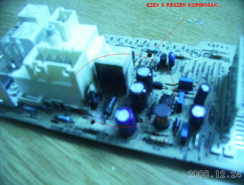

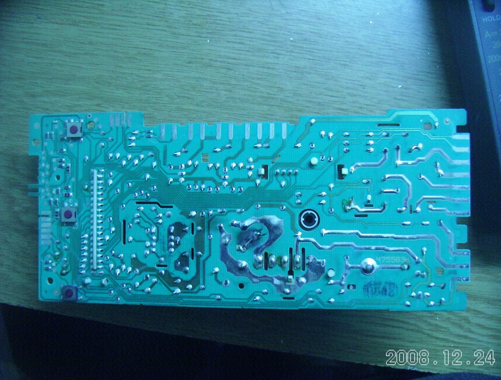

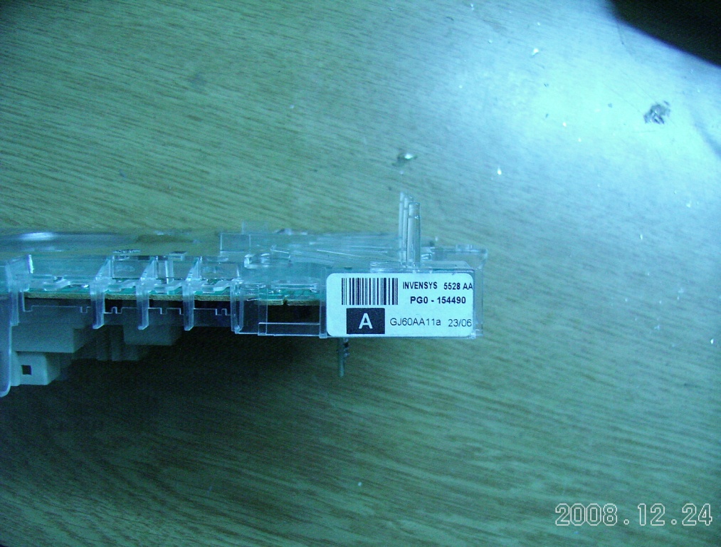

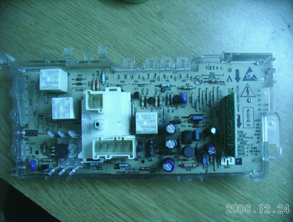

(#) bumbusok válasza zolika60 hozzászólására (») Feb 7, 2011 /
Elnézést mindenkitől hogy ijen későn reagáltam de nemvolt a fényképezőgépem ithon....
A panel cserére került ami tönkre volt menve..(gorenye WA50050 gép a panel Invensys..) namost nekem a rossz panel memmaradt de mivel itt van és reményem szerint nem túl sokmindent lőtt ki ,megjavitanám... csatolok képeket a panelról és a jelzéséről..
Ehez szeretnék rajzot kérni vagy pedig valami segitséget.
Előre is köszönöm!

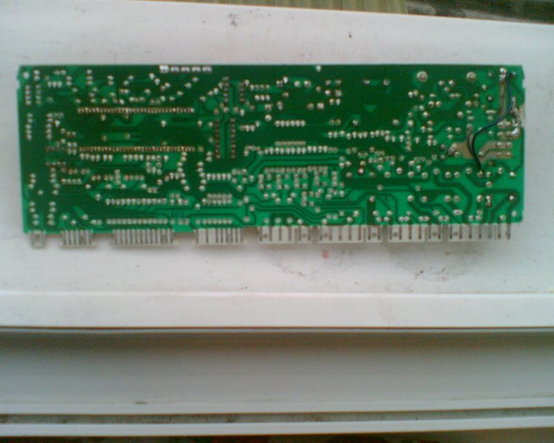

(#) Zoli197 hozzászólása Feb 8, 2011 /
Sziasztok! Van egy Indesit WD 84 T EX előtöltős mosógépem ami nem akar elindulni ! Se kép se hang! még a piros led sem világít! Minden alkatrészt kapcsolók, motor,vízszintmérő, programkapcsoló, fűtésszál, szivattyúmotor, stb. stb. leellenőriztem és jó! A vezérlőpanelen megmértem az ajtózárhoz, a programkapcsolóhoz, és a bekapcsoló gombhoz kimenő 230V os feszültséget és nem mutat semmit.A panelbe bemegy a 230V. Van egy 230/12 V os trafó benne ami viszonylag nagyon melegszik és csak 8V ot ad le! Az egyenirányító dióda után is csak 7 V ot lehet mérni. Szerintetek ez befolyásolhatja hogy nem nyitnak a relék? Vagy ha valakinek van valami jó ötlete szívesen fogadom ! Előre is köszönöm! Üdv. Zoli
(#) zolika60 válasza Zoli197 hozzászólására (») Feb 8, 2011 /
Valami zárlat lehet, a graetz után. vagy talán az zárlatos. Vedd ki mérd meg.
(#) pokerfiu válasza zolika60 hozzászólására (») Feb 8, 2011 /
szia !Megtennéd,hogy körberajzolnád a panelon azt a részt amit vizsgálni célszerű ennél a hibánál.
(#) zolika60 válasza pokerfiu hozzászólására (») Feb 8, 2011 /
Ha haza érek megpróbálom. Ezen a gépen nem tudok rajzolni. Ha jól látom a szürke trafó mellett van a gaetz. Az a lis kerek fekete négylábú alkatrész. Ha azt kiforrasztod, meg tudod mérni, nem zárlatos-e. A trafón is mérj feszültséget így, megvan-e a 12V. Nem ismerem a panelt, úgyhogy a másik oldaláról is tegyél fel egy fotót. No meg vannak itt profik is, lehet,hogy kapásból mondják a baját.
(#) zoz11 válasza Zoli197 hozzászólására (») Feb 8, 2011 /
Hello
Az ULN2003 as IC szokott ilyesmi hibát produkálni…
Elsőre én is azt javasolnám, hogy a táp környékét nézd át.
Van rajta egy 8lábú 5votlos prec. Stabilizátor IC, az is ezt a hibajelenséget tudja okozni, ha rossz.
(#) zolika60 válasza zoz11 hozzászólására (») Feb 8, 2011 /
Köszönöm, legalább nem kellett rajzolnom.

(#) Zoli197 válasza zolika60 hozzászólására (») Feb 9, 2011 /
Sziasztok! Először is köszi hogy hozzászóltál! És neked is zoz11 ! Kiforrasztottam a trafót meg a graetz diódát és megmértem: a trafó 230/20 Voltot ad le, a graetz meg nem zárlatos tehát jó. Az ULN2003 as IC t kicseréltem újra de sajnos így sem jutottam előbbre. Ha tudtok valami megoldást szívesen olvasom! Köszi! Üdv.
(#) zoz11 válasza Zoli197 hozzászólására (») Feb 9, 2011 /
Hello
Esetleg érdemes végig mérni a relékkel párhuzamosan kötött diódákat is, hogy esetleg nem e zárlatos valamelyik.
A trafó környékén azt a 8 lábú stab IC-t cseréted már?
Üdv: Zoltán
(#) zolika60 válasza Zoli197 hozzászólására (») Feb 9, 2011 /
Szerintem is a kis nyolclábú lehet a bűnös, mert elég szürkék a lábán a forrasztások. Legalábbis így képernyőn keresztül.
