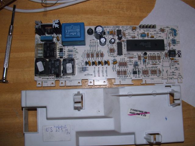

(#) otto54 hozzászólása Feb 24, 2011 /
Nincs valakinek olyan rajza,amelyik mutatja,hogy az INDESIT WS105TXEX panel csatlakozóira milyen perifériák vannak kötve.
Csatlakozók elnevezése:CNG,CNF,NCE,CND,CNC,CNB,CNA
Ottó
