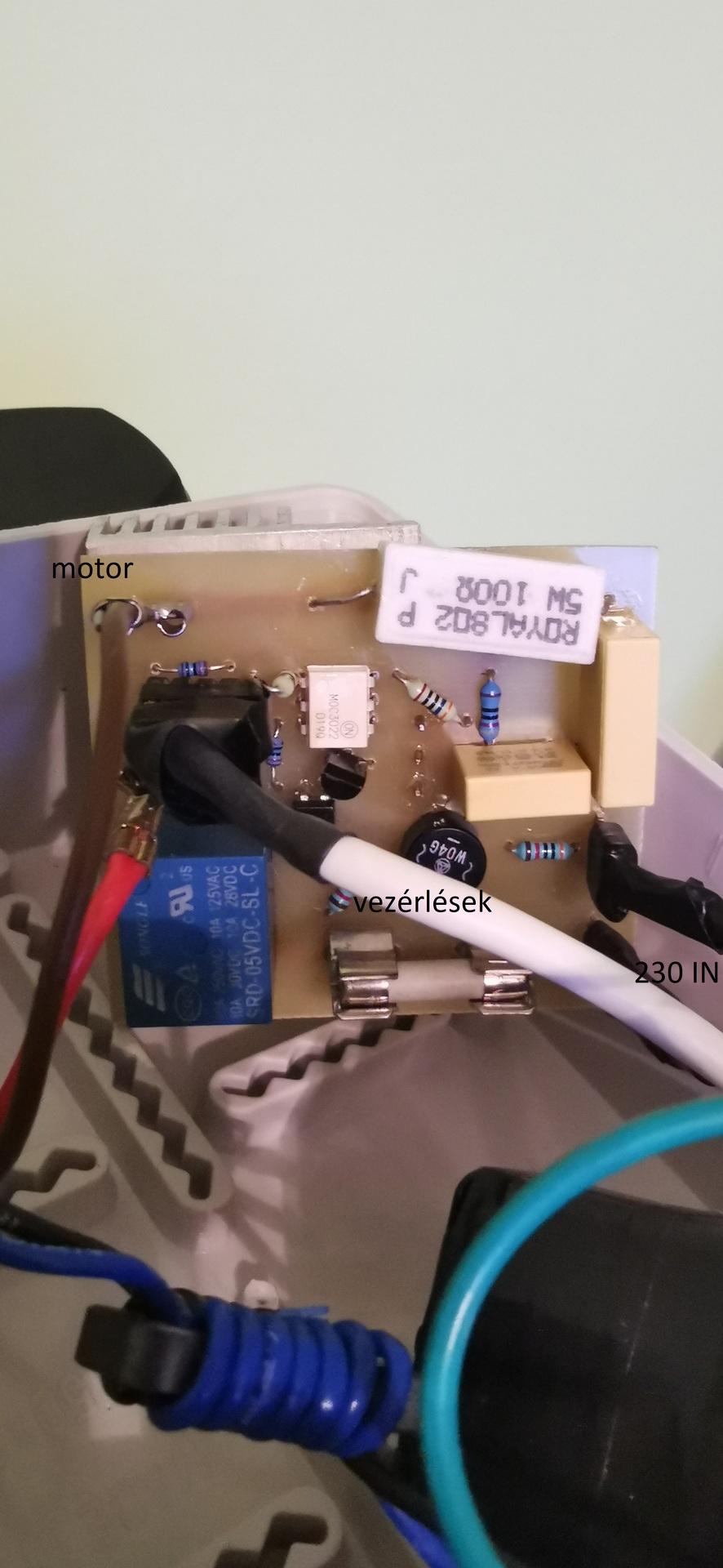

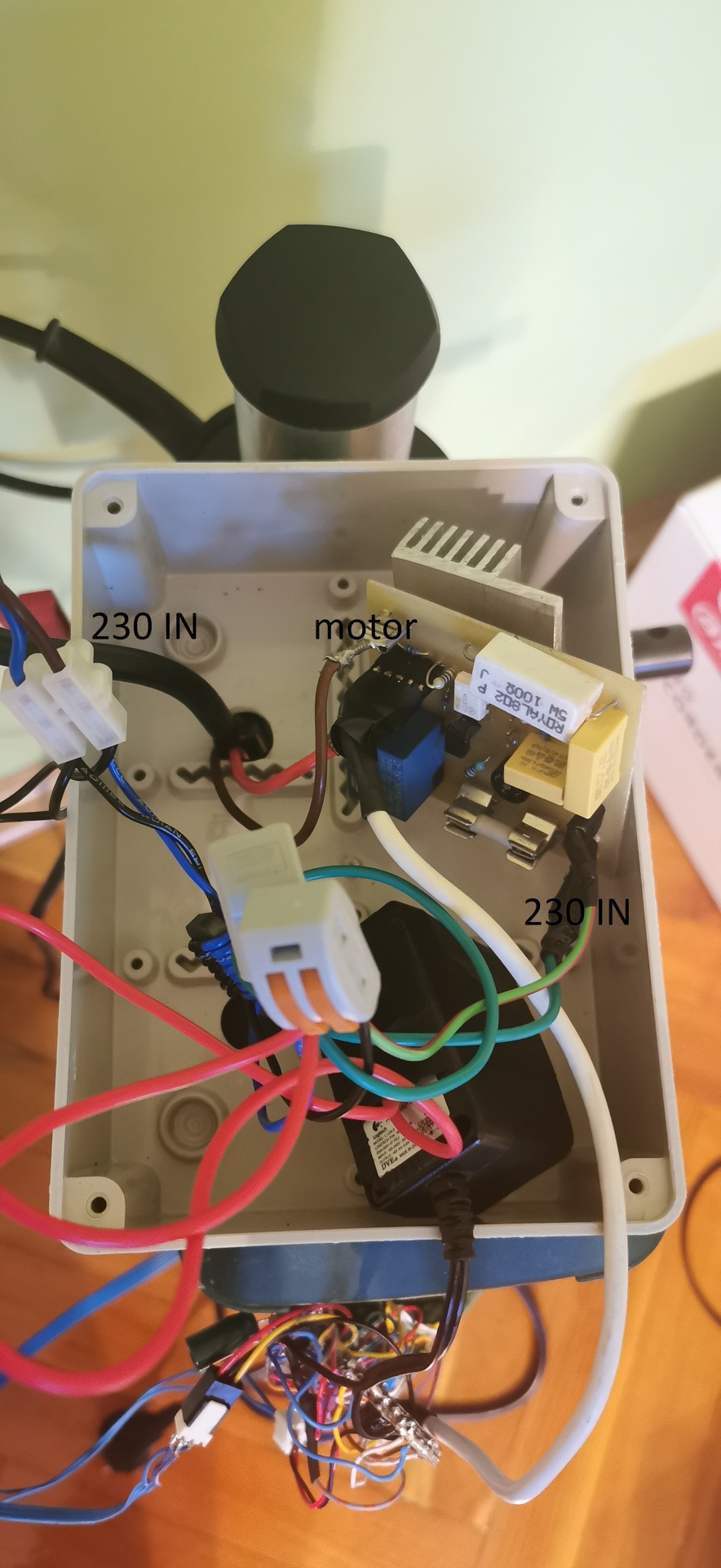

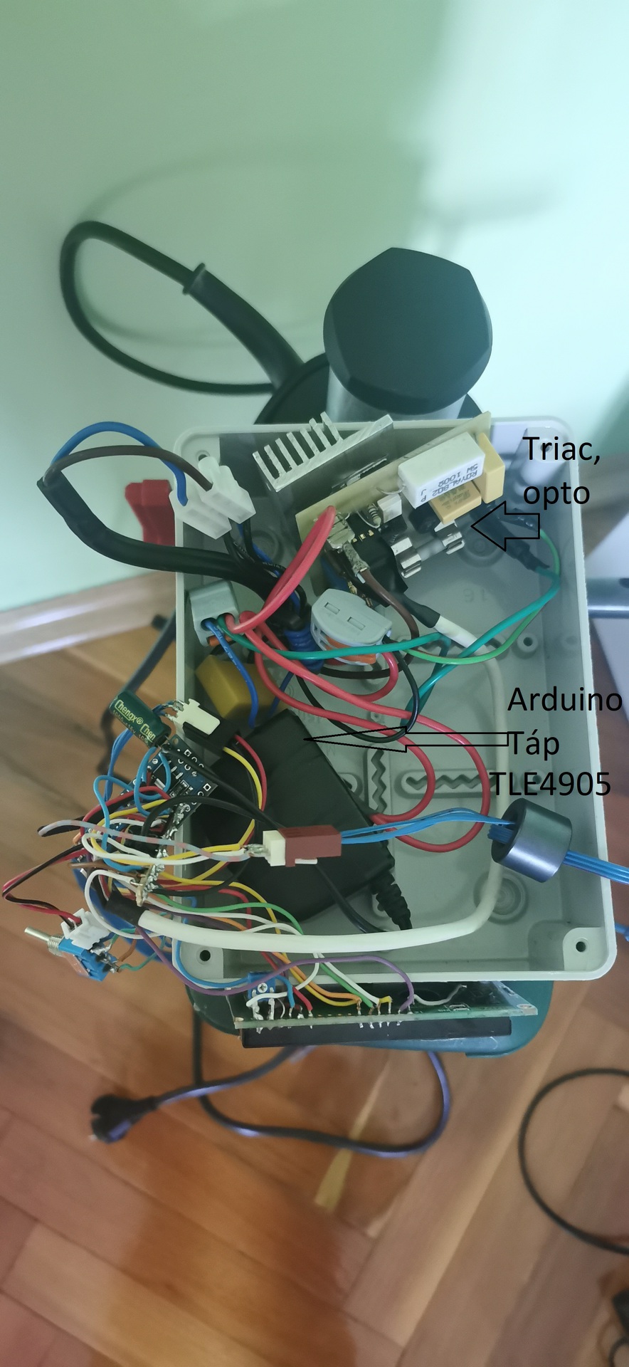

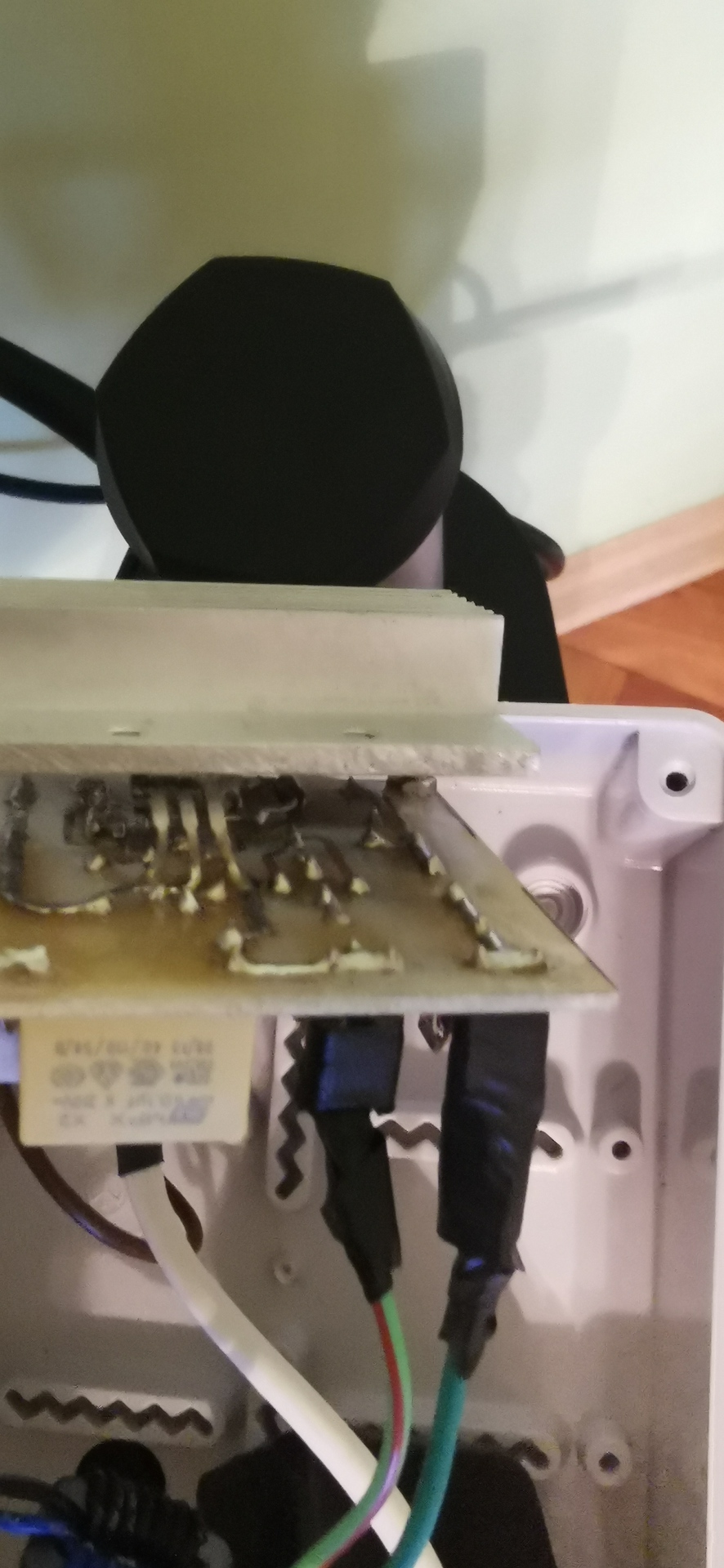

Hol, melyik vezetéken jön be a 230Vac? Talán a második kép bal felső részére érkező fekete kéterű kábelen? Melyik vezetékre csatlakozik a motor? Hol hagyja el a szerelő dobozt? Jól gondolom, hogy a fehér kábelen megy át a triak gyújtójele, és jön vissza a szinkron jel? Ha egy képet kérhetnék a triakkos panelről. Az arduinó 230V/?5V tápja földelt vagy földeletlen? Akkor is fellép a jelenség, ha a fordulatszám alapjelet letekered nullára, és úgy indítod el a motort, majd menet közben emeled a fordulatszámot?
Igen a fekete két erű kábel a betáp, földelés nincs. Ige na fehér kábelen mennek és jönnek a kisfesz vezérlőjelek. 300-as fordulat minimum a programban. A motor csapja szét az biztos mert ha a motor helyére égőt teszek a hal szenzor előtt pörgetek egy mágnest akkor tökéletesen megy a szabályzás.

A szétválasztáson lenne mit javítani, de talán fontosabb lenne a főáramköri hurkokat mérsékelni. Amennyire a képről meg tudom ítélni, a nyákon is elég nagy hurkok vannak. Kettő irányba kellene lépéseket tenni; a zavart mérsékelni, a leválasztás növelni. A zavar mérséklését érdekében lehetne: - A motor körébe olyan ferritgyűrűt befűzni, mint amit a kódadó vezetékére rátettél. - A paraméterezésen módosítani; minimális fordulatszámot csökkenteni, az arányos tagot csökkenteni, az integráló tagot növelni. A leválasztás növelése: - Előbb asztalon kiterítve, a főáramkört és a vezérlést elkülönítve zavarmentes állapotot kialakítani. A főáramköri vezetékpárokat összecsavarni vagy kábelkötözővel, zsugor-csővel összefogni.

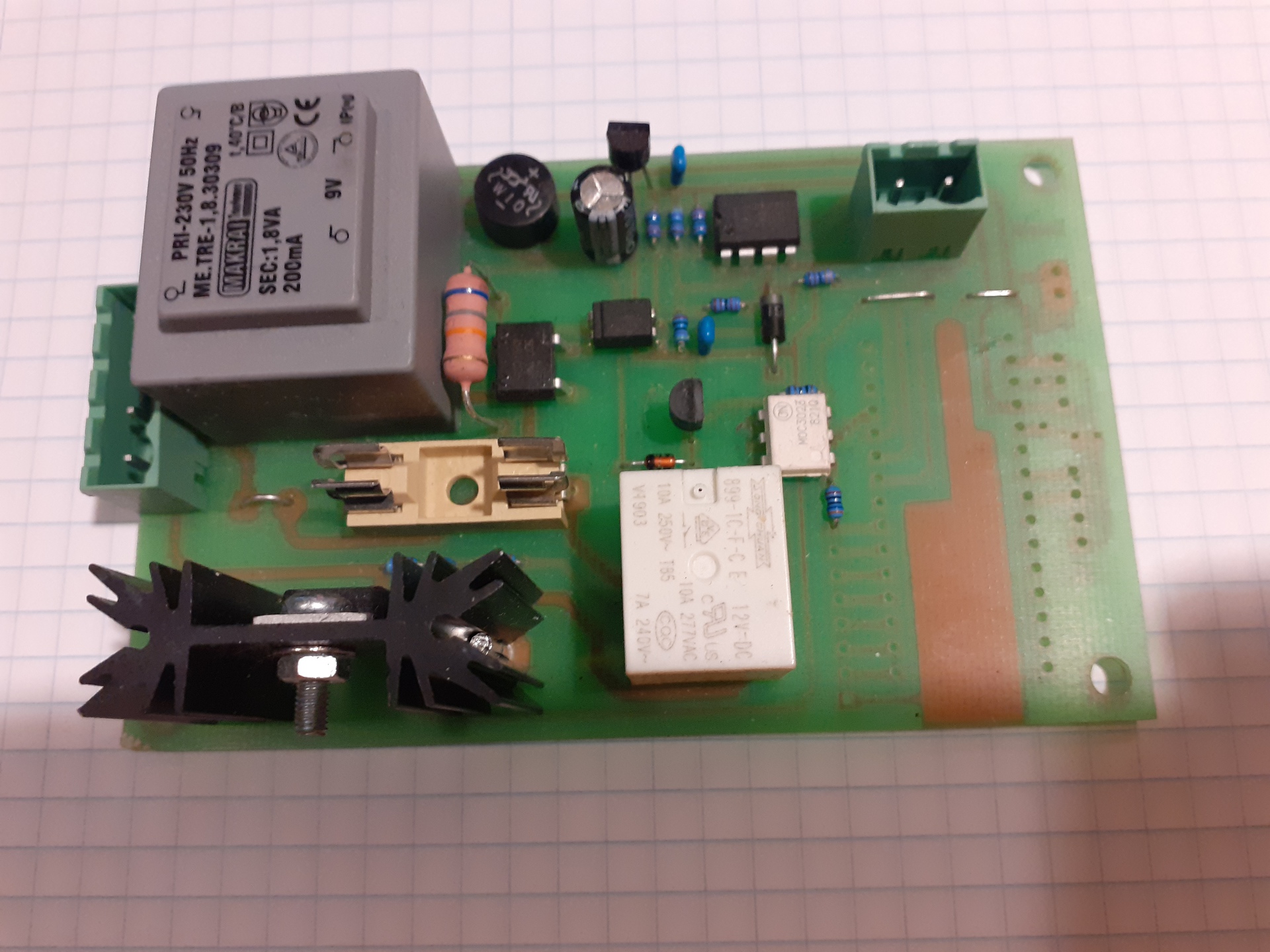

Néhány éve készítettem egy ilyen szabályozót. Nekem teljesen jól működik, de időközben kiderült, hogy inkább egy másik áramkört használnék e helyett, így ha szükséged lenne rá, akkor Bp.-n szívesen adok egy panelt hozzá. Ha kell, akár "kit"-ként is, mivel minden alkatrész megvan hozzá összekészítve vagy akár a képen látható példányt is oda tudom adni Bp.-n a XIII. vagy a XV. kerületben. A panelt ingyen, ha kellenek alkatrészek is, akkor azokat becsült beszerzési árában, haszon nélkül. A csatolt képen nincs rajta az Arduino Nano.
Gondolom ezt nekem akartad írni. Az áramkör jól működik nálam csak a motor bezavar neki. Azért köszönöm a felajánlást.

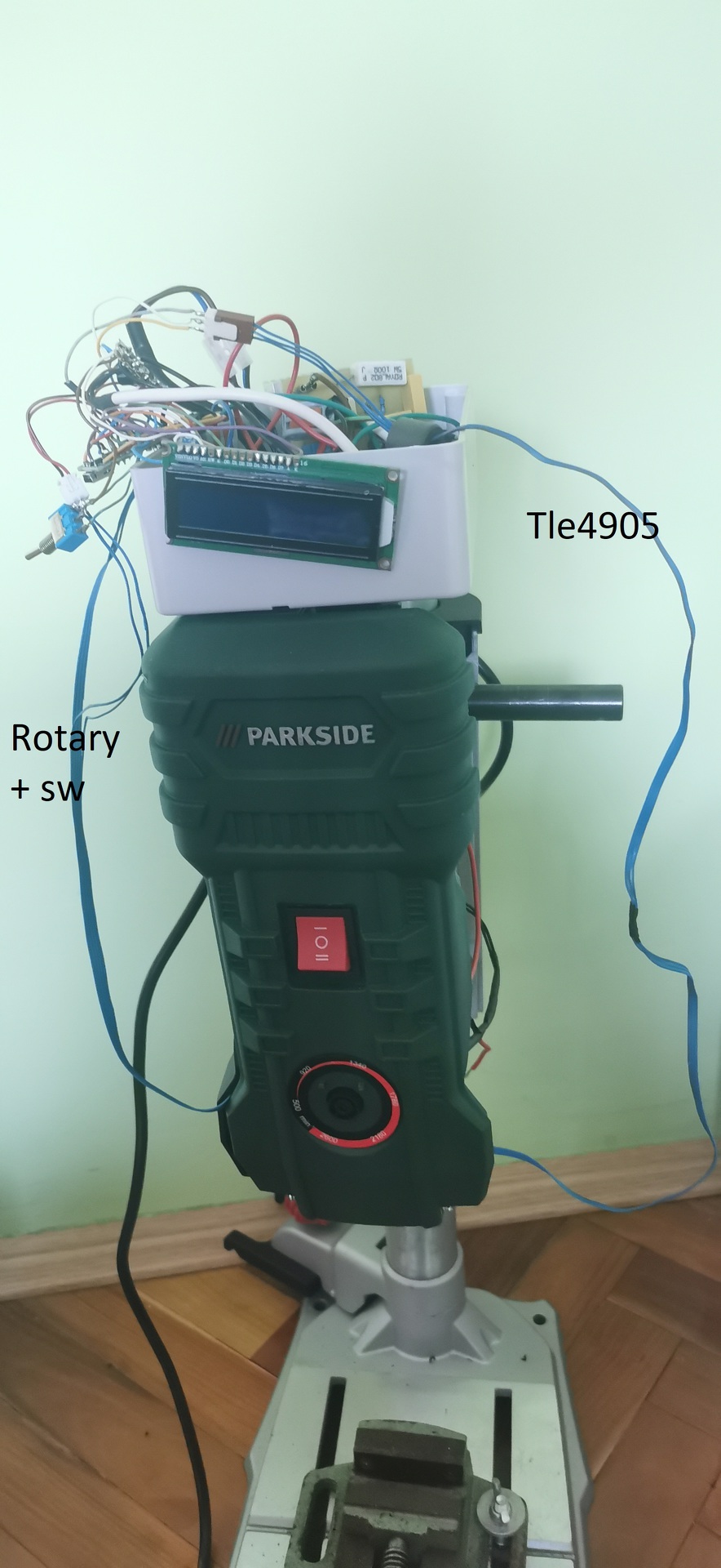

Sikerült összehozni. Összefogtam a kisfesz vezetékeket és külön a nagyfesz vezetékeket, minden vezetékre tettem ferrit gyűrűt és el távolítottam egymástól a nagy és a kisfesz részt.
Működik is csak dadogósan megy 1000-re fordulat alatt, gondolom a programot kellene módosítani ehhez a motorhoz. Ebben tudnál segíteni? Köszönöm az eddigi segítséget. Videó: Bővebben: Link
